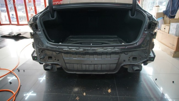

오늘은 뒤 범퍼
도어 4개
앞 범퍼까지 다 탈거해야 하기 때문에
차분하게 뒷부분부터 시작해봅니다

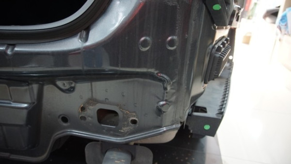

범퍼 탈거합니다

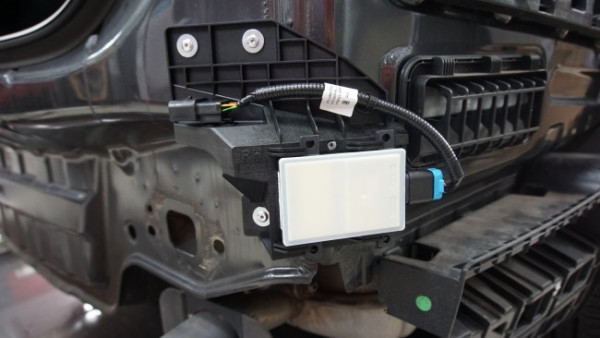

대부분의 차량에는 이렇게 순정 레이더를 시공할 자리가 마련되어있습니다
그래서 브라켓을 이 자리에 고정하면 됩니다
피스 아닌 리벳으로 처리합니다
혹시 모를 흔들림으로
감지 오류가 생기면 안 되잖아요
리벳으로 단단하게 고정해줍니다

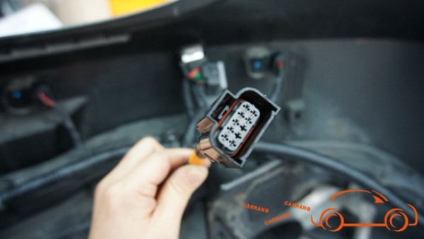

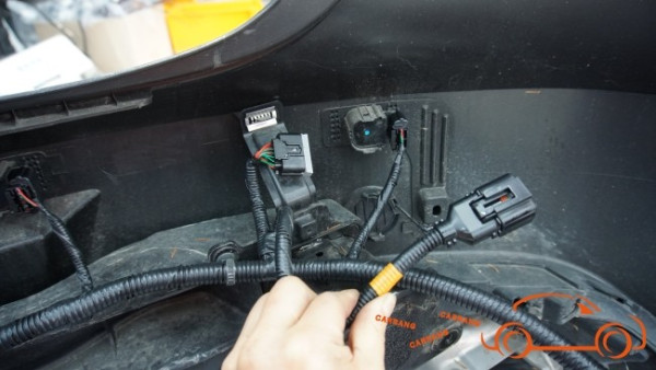

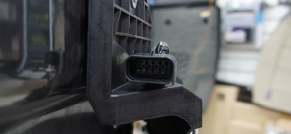

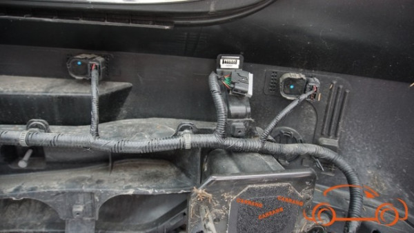

레이더를 추가하면 커넥터가 달려있는데
여기 맞는 커넥터를 달기 위해서
범퍼의 배선도 교체됩니다
요게 기존의 커넥터 배선입니다
새로운 커넥터 배선으로 교체됩니다
제거 손으로 잡고 있는 저 커넥터가 후측방 레이더에 꽂힐 커넥터입니다
저것이 추가된 배선으로 교체가 된 겁니다

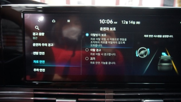

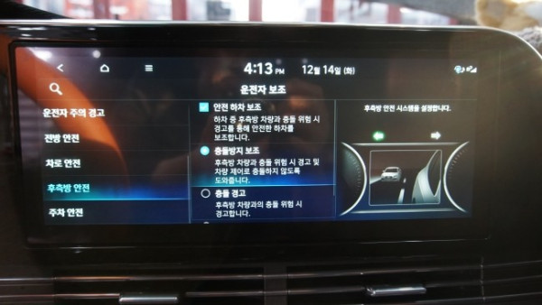

시공 전 네비게이션의 차량 설정 메뉴입니다
여기저기 봐도 후측방 경보 관련 메뉴가 없죠?
원래 차로 안전과 주차 안전 사이에 메뉴가 있거든요

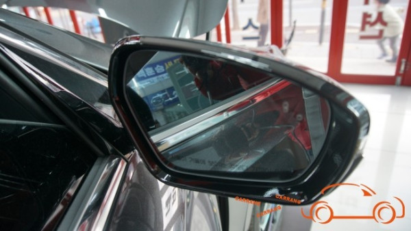

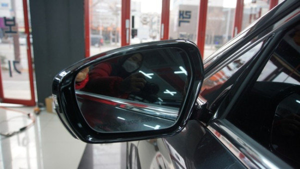

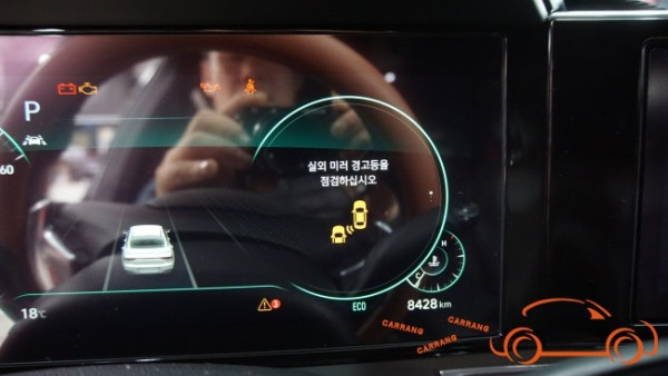

 경고해줄 사이드 미러 교체해줘야 합니다
요래 그림이 있는 미러로 교체합니다

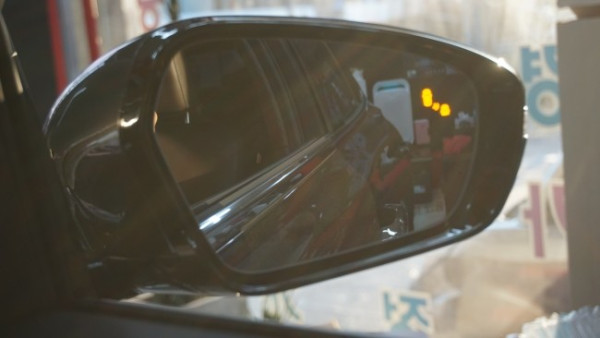

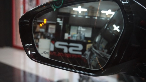

그래야 나중에 이렇게 점등이 돼서 위험을 알려주거든요
점검 등이 뜨네요
다양한 전기가 연결된
차량은 시공으로 끝나는 게 아니라
코딩이 이루어져야 합니다
새로 시공한 기능들을 입력하고
오류를 지워주는 작업인 거죠

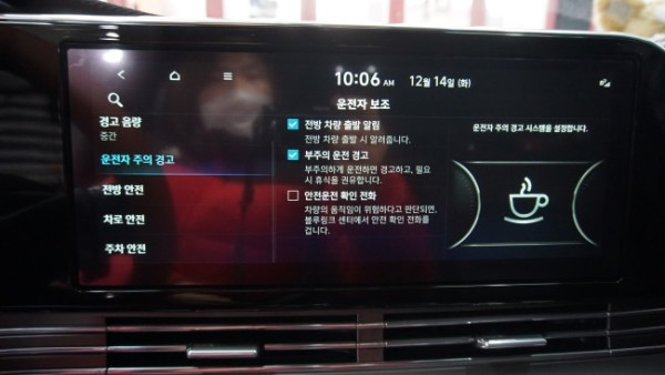

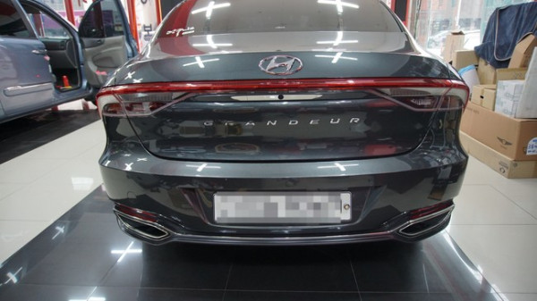

코딩이 끝나면 이렇게
후측방 안전 메뉴가 생깁니다
잘 사용해주면 된답니다
후측방 경보 시스템으로
훨씬 안전한 주행을 하시게 되셨습니다~

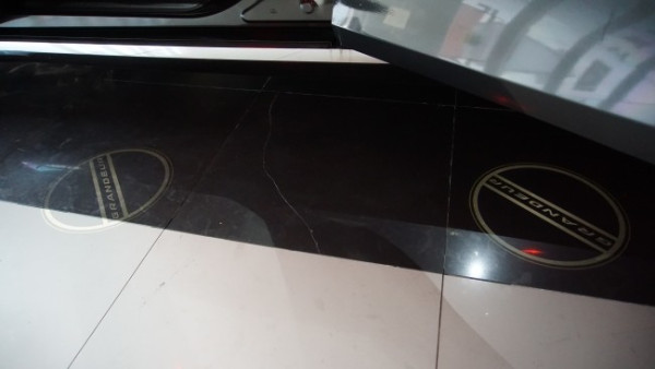

 이제 도어 스팟입니다
사실 뒤 범퍼 쪽 작업을 먼저 하고
도어 스팟 작업하고
후측방 나머지 작업을 마무리했는데요
작업 순으로 보여드리겠습니다

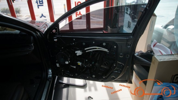

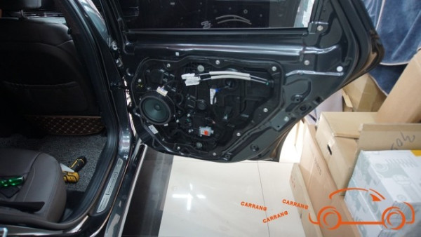

도어 스팟을 작업하기 위해서도
도어를 모두 탈거합니다

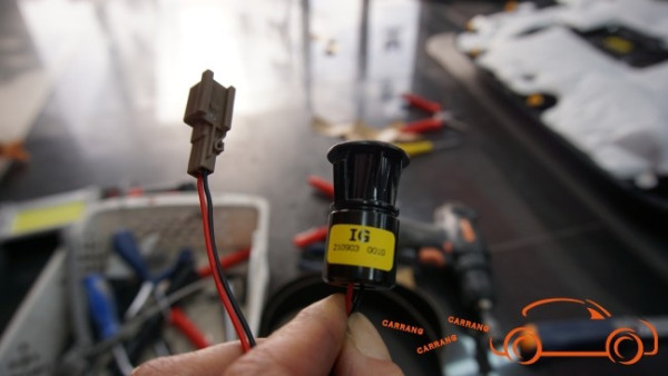

IG 도어 스팟입니다
왜 IG일까요??
더 뉴 그랜저의 정식 명칭은
더 뉴 그랜저 IG거든요
그래서 어떤 건 IG 와 같이 쓰기도 하고
후측방 같은 옵션의 부품은 또 따로 쓰기도 하고.. 그렇습니다

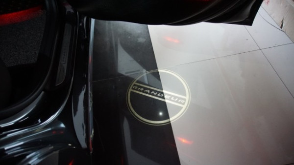

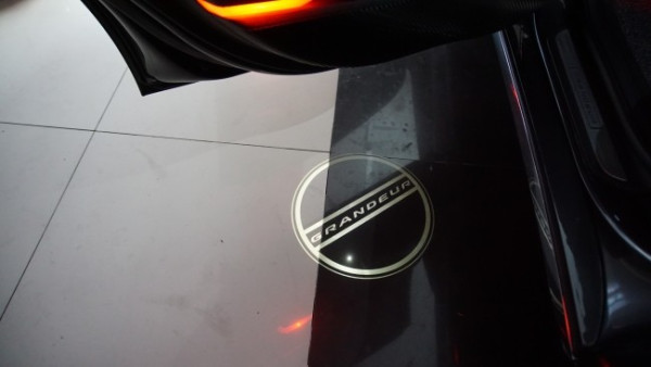

요 조그만 렌즈에서
LED가 쏘아질 겁니다
너무 훤한 대낮이지만
생각보다 밝죠?
도어와 라인을 잘 맞추어 주는 것이 중요한 도어 스팟~
도어 열림 각과 잘 맞추어 줍니다
순정 도어스팟입니다~

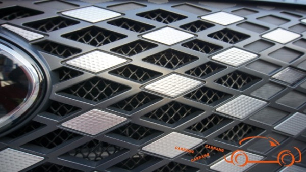

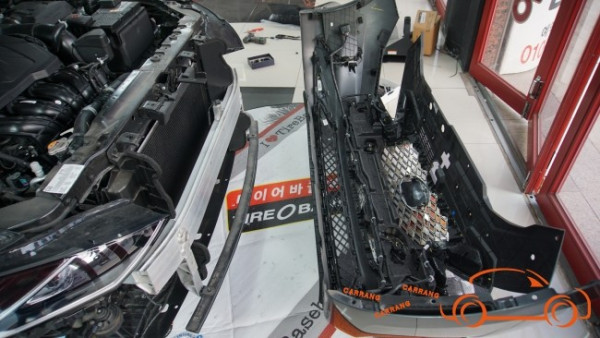

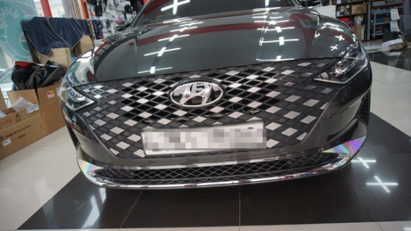

이제 그리고 마지막 작업 그릴 내 그물망입니다
원래는 순정 옵션 두 가지만 예약을 해주셨는데
그릴 내 그물망도 추가로 요청하셨습니다
딱 한대 분이 재고가 있었는데
정말 다행이죠?????
엇 그릴 사이가 크지는 않은데
그렇다고 그물망보다는 크지 않으니까
해주어서 나쁠 건 없겠죠?
하단의 그릴도 시공해줍니다
범퍼 탈거합니다

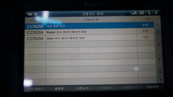

후측방 코딩하는데
자꾸 안되어서 사장님 애먹고 있었거든요
그래서 범퍼 정도는 제가 탈거했습니다
2019년식이라고 되어 있어서 2019년에 맞추어 코딩하는데
알고 보니 고객님 차는 2020년형이었어요....

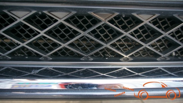

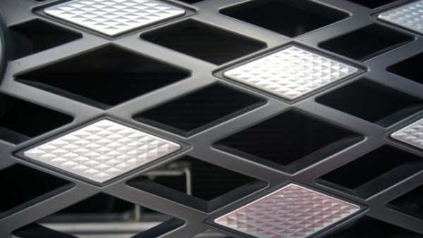

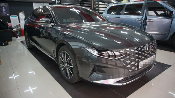

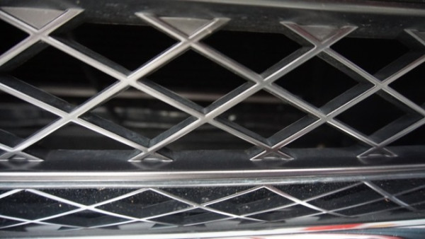

그물망이 시공되었습니다
촘촘한 그물들이 보이시죠?
모든 장애물을 막을 수는 없지만
돌덩이나 커다란 곤충들은 막을 수 있지 않을까요??
저희는 그물망 대충 대고 피스 두개 박는
그런 하나마나한 시공하지 않습니다
그릴 내부 사이즈에 맞게 재단하고
피스와
타이
그리고 타카
등등 다양한 도구로 그물망을 고정합니다
오늘 더 뉴 그랜저의
상부 그릴 고정은
내부의 마감재로 눌러주고
피스로 고정하는 방식으로 시공을 했구요
하단은 타이로 고정했습니다
타이가 20여 개쯤 들어갔습니다
