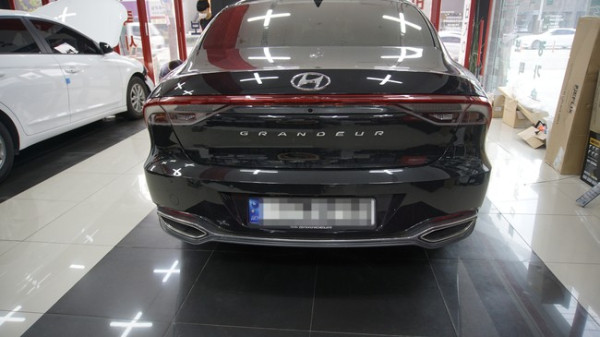

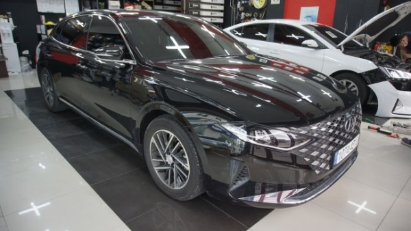

더 뉴 그랜저가 입고되었습니다

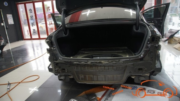

레이더를 시공하기 위해
범퍼를 탈거합니다
요래 요래
맨몸이 드러나 그랜저입니다
배선을 앞으로 가지고 가야 하기 때문에
내부도 외부도 다 탈거합니다

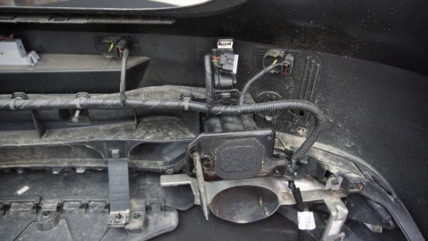

밤퍼를 탈거하면
센서와 연결된 배선을 탈거합니다
후측방 배선이 추가된 걸로 교체해야 하거든요

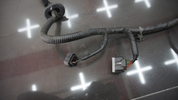

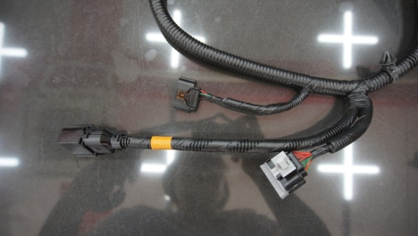

기존의 배선에는 이렇게
센서 커넥터와
조인트 커넥터만 있는데
교체할 배선에는
가운데
BCW 배선이 추가되어있습니다
제일 크고 긴 커넥터가
BCW 커넥터입니다

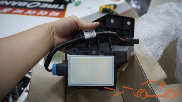

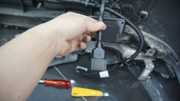

요게
이 레이더에 연결이 되어야 하기 때문에

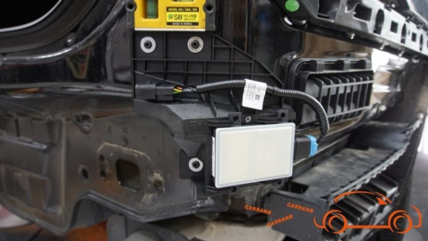

범퍼에 고정을 합니다
레이더를 차체에 고정했습니다

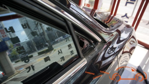

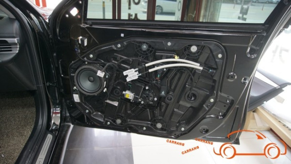

사이드 미러를 교체하고
배선 작업을 해야 하기 때문이죠
사이드 미러 교체는 거울만 교체하는 게 아니라
배선이 연결되어야 하죠
그 배선이 도어 트림을 통해서 나와야 하기 때문에
통으로 탈거합니다

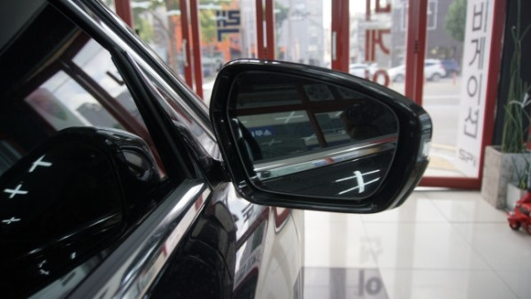

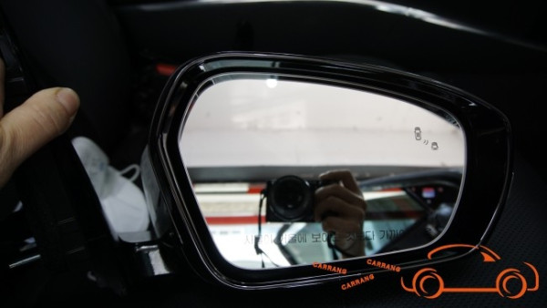

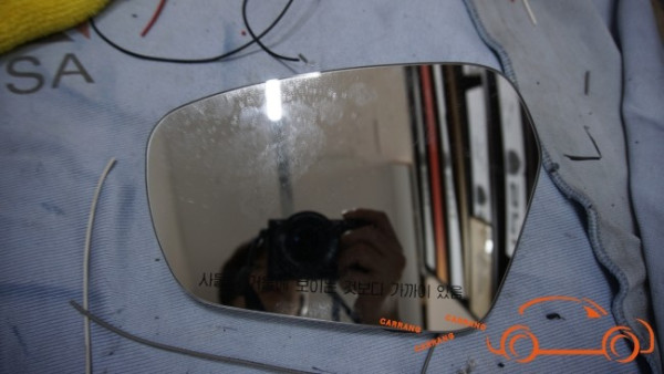

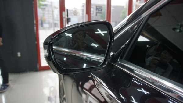

사이드 미러도 탈거 되었죠?
기존의 순정 미러 탈거 하구요
후측방 알림을 해줄 수 있는 미러로 교체합니다
작은 자동차 그림이 있죠

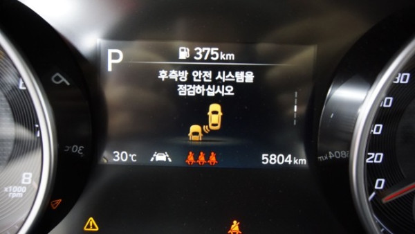

물리적인 모든 작업이 끝나면
코딩 작업이 이루어집니다

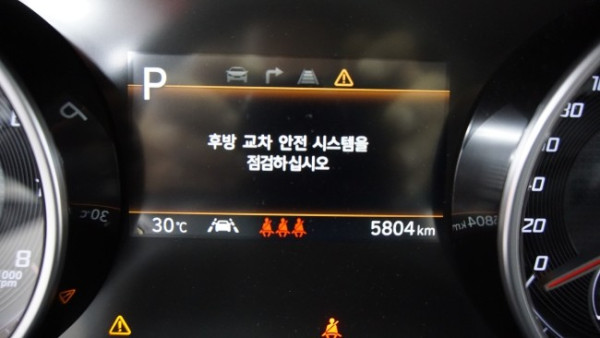

작업은 끝났으나
입력이 되지 않았기 때문에
점검 문구가 뜨죠?

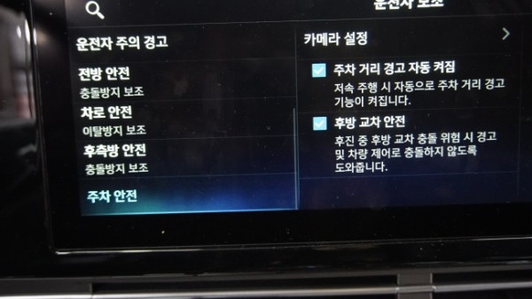

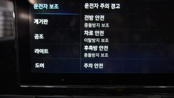

코딩 완료 후
메뉴로 들어가면
후측방 안전 메뉴가 새로 생겨있습니다
