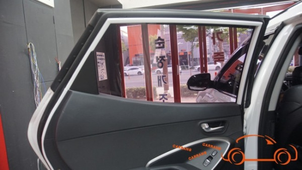

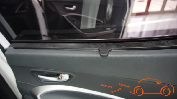

아무것도 없는 2열 도어였습니다
그냥 맨 유리에 맨 도어 트림이죠??

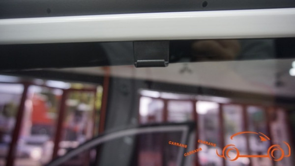

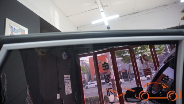

윗부분에는 커튼을 걸 수 있는
고리를 달아줄 거고요

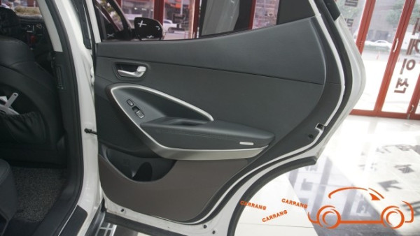

아래의 트림은
통으로 교체가 됩니다
커튼이 있는 도어 트림으로 교체가 되는데
기존의 도어에서 캐치 정도만 이식합니다

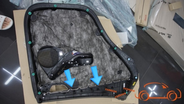

새 도어 트림입니다

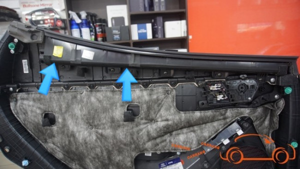

하지만 커튼이 같이 있지는 않아서
따로 조립을 해줍니다
잘 안 보이시겠지만
화살표로 가리키고 있는 부분이 커튼이 이식될 자리랍니다
비닐도 벗기지 않았던 새 거죠~~
요 안에 커튼이 말려있습니다

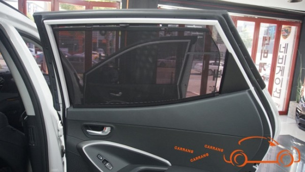

뾰족 튀어나온 손잡이를 잡아끌어서
도어 상단의 요 고리에 걸어주면
요렇게 촤르륵 커튼이 올라옵니다
내리면 다시 유리만 보여요~
