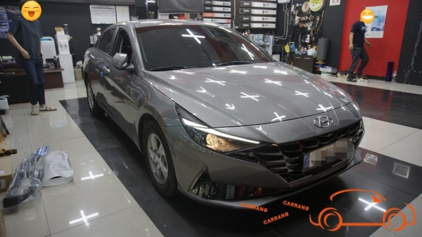

오늘 입고된 차량은
작년에 저희의 커리어를 쌓게 만들어준 고객님이세요
유난히 비싼 CN7의
순정 통풍시트와
순정 열선시트
순정 핸들 열선을 의뢰해주셨던 고객님이시죠~

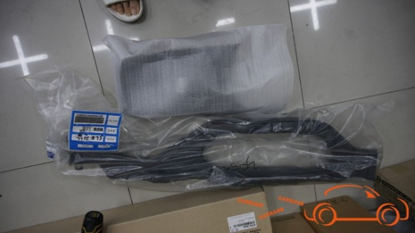

요게 바람을 보내줄 관과
송풍구 부품입니다

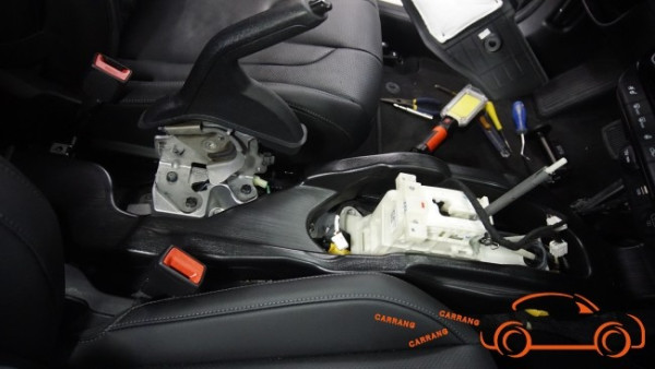

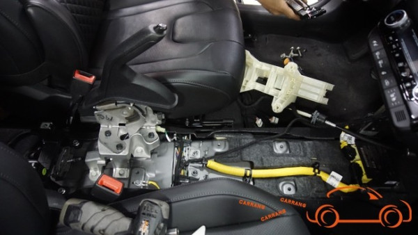

다 탈거해야겠죠
차량마다 다르겠지만
체인지 레버까지 탈거하는 경우는 흔치 않은데
CN7은 탈거해야하더라구요
작업을 해보신 분만 아는 거죠~

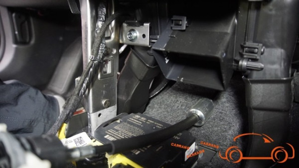

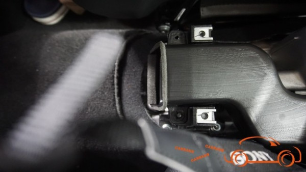

요래 요래 바람 관이 나와있죠???
요기에 아까 보셨던 관을 연결해서 2열까지 바람을 빼주는 거죠~

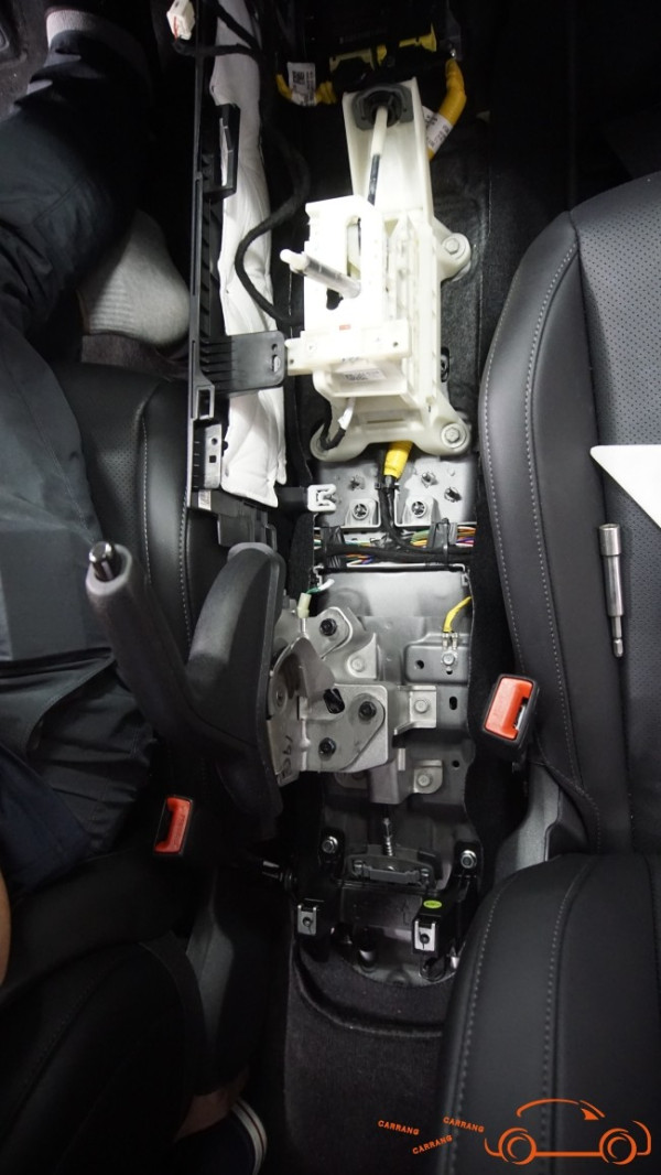

체인지 레버를 다시 조립하고 위로 관을 조립합니다
요게 관의 반대편인데요
2열로 향해있답니다
송풍구 부품에 이 부분이 연결되어서 바람이 나가는 거예요

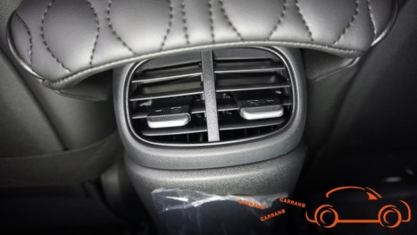

꽉 막혔던 곳이
시원하게 뚫려있죠??
크기가 안 커서 바람이 별로 안 나올 것 같다구요??
내부 관이 커서 그런지
아님 CN7의 바람이 세서 그런지
아~주 잘 나옵니다~
