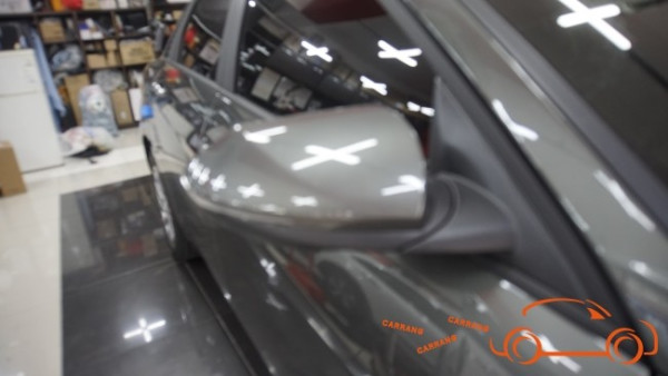

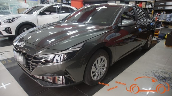

아반떼 CN7이 입고되었습니다
네~ 이렇게 멀쩡하게 생긴 미러가 안 접힌답니다
내부에 모터가 빠져있거든요 ...ㅠㅠ

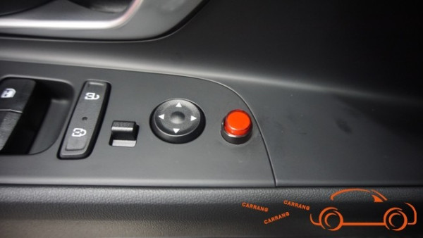

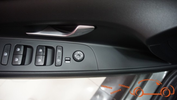

사이드 미러를 접을 버튼이 없죠??
이렇게 버튼이 없다는 건 손으로 접어야 한다는 뜻이죠~

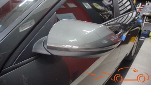

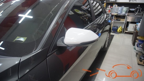

시공했는데
어랏~~??!!!

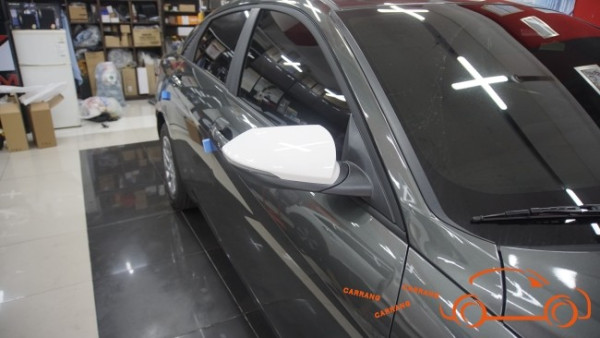

커버가 화이트이네요??
고객님 차량에 맞는 컬러는 재고가 전국 그 어디에도 없어서
화이트 제품을 가지고 왔답니다
이 언 밸런스 함을 어떻게 극복을 해야 할까요???

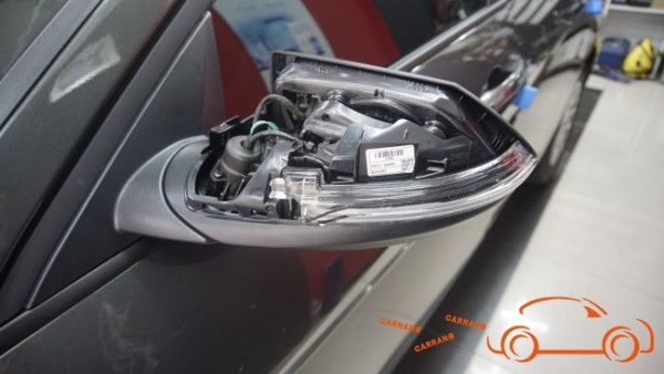

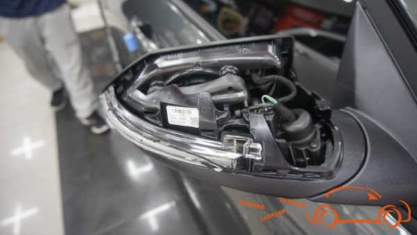

커버만 바꿔치기합니다
커버만 따로 사는 건 불가능 하지만
저희가 분리는 할 수 있으니까요
이렇게 커버를 벗겨내고
씌워주면 끝~~!!
사이드 미러만 바꿔서 되면 좋은데
그렇지는 않구요

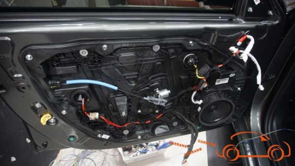

배선 연결을 따로 합니다
이렇게 도어를 탈거하고 시공한 김에

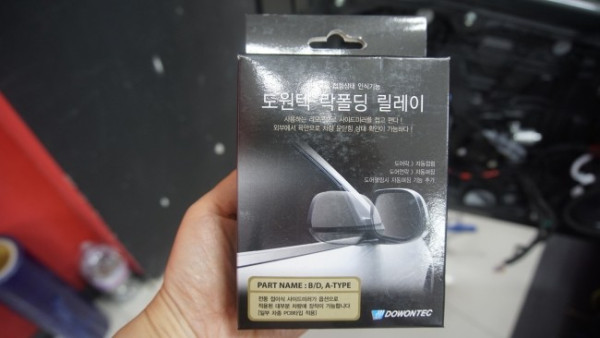

락폴딩도 시공할 거랍니다
버튼은 순정으로 시공하면 금액이 만만찮아서
저희가 사제로 달아드려요
사실 이 버튼을 사용할 일은 자동세차할 때 말고는 거의 없으실 거예요
락폴딩이 시공되었잖아요
그래서 더욱더 비싼 순정으로 시공하기에 돈이 아깝죠~~
