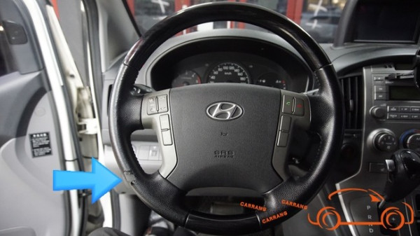

핸들을 교체하시고 싶어서 들려주셨어요
스타렉스가 입고되었습니다
화살표 있는 부분을 보면 핸들의 커버가 벗겨졌어요
이게 벗겨져서 신경이 쓰인 김에
어반형 핸들로 교체를 하시고 싶다고 하시더라구요

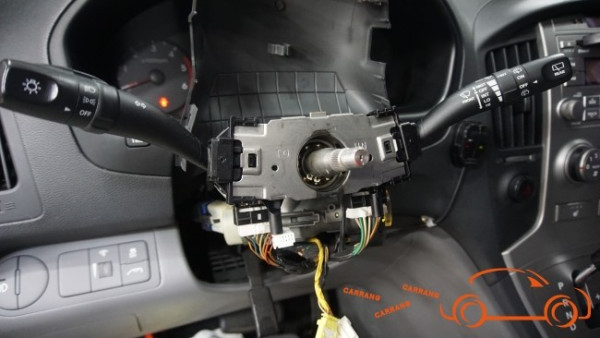

기존의 것은 다 버립니다
차량과 어반형의 연식에 꽤 차이가 있어서
핸들의 바뀌면 에어백도 바뀌어야 합니다
열선 기능이 들어가기 때문에
클럭 스프링도 바뀌어야 하거든요

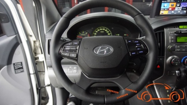

이게 어반형 핸들입니다
왜 고객님이 어반형 핸들을 욕심냈는지 알 것 같아요
에어백도 입체감 있지만
핸들 리모컨이 좀 더 세련되어 보이네요
더군다나 부드러운 가죽에
따뜻한 열선까지 되다니
정말 좋겠죠????

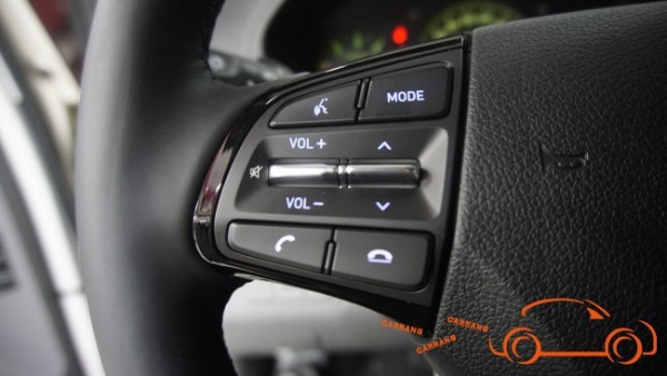

좌측의 리모컨을 사용이 가능합니다
기존의 핸들에 있던 기능이거든요
중요한 건 이 오토 크루즈 기능인데요
요건 못 살립니다
2017년도 이후 스타렉스에만 시공이 가능하고
이전 모델에는 이 버튼을 살릴 수는 없어요
이 버튼은 그냥 인테리어입니다.....

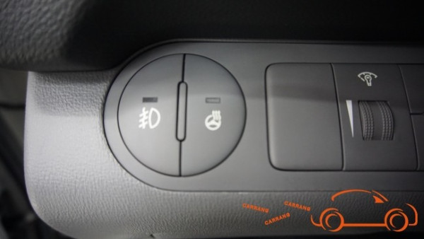

스타렉스 신형은 센터패시아에 핸들 열선 버튼이 있습니다
그래서 공조기 버튼을 바꾸면
너무너무 비싸집니다
일단 공조기 버튼 자체가 너무 비싸거든요
그래서
핸들은 어반형이지만
버튼은 구형으로 시공합니다
원형 크래시 패드 반쪽에 순정 핸들 열선 버튼이 들어가거든요
요렇게 말이죠~~~~
작동이 잘 되는 거 확인하고  출고되었습니다
조금 비싸긴 하지만
따뜻한 겨울을 보내실 수 있게 되었습니다
