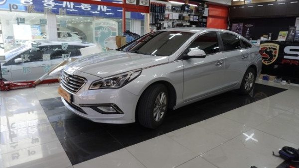

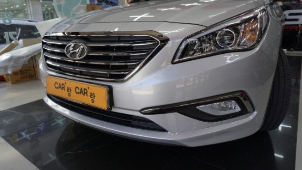

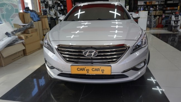

LF 소나타가 입고되었습니다
원래 I30을 탔었다고 합니다
아무래도 I30보다는
LF가 앞부분이 조금 더 크죠?
조금... 아주 쪼끔 불편하셨던 거 같아요..ㅎㅎ

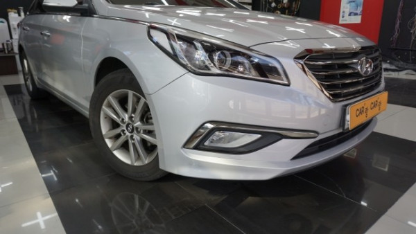

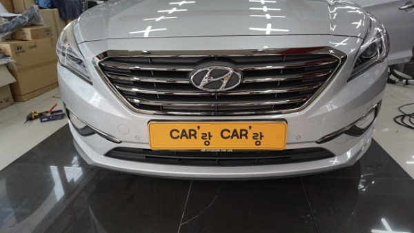

전방 센서는
앞부분에 시공하겠죠?
양쪽으로
센서를 두 개씩 이식합니다
센서가 보이시나요???

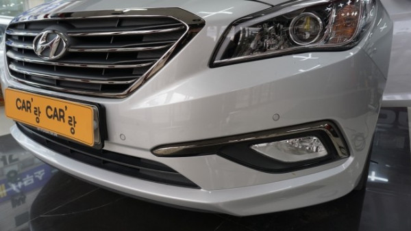

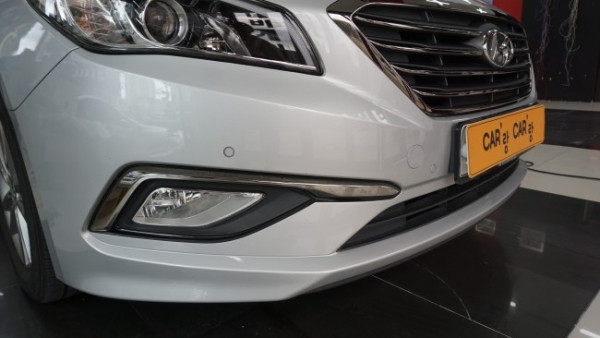

요렇게 안개등 윗부분과
번호판 옆으로 센서가 시공됩니다
약간 세심한 시공이 필요하다고 볼 수 있는 게
센서의 크기에 맞게 정확한 홀가공이 필요합니다
정확한 홀가공으로 시공하였습니다

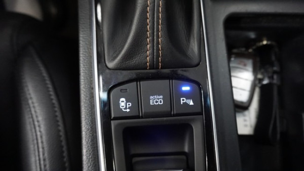

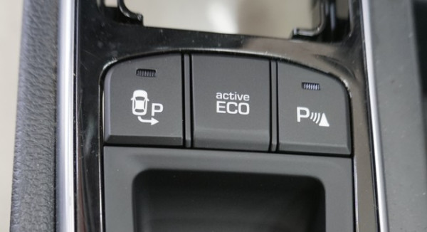

순정 전방 센서이기 때문에

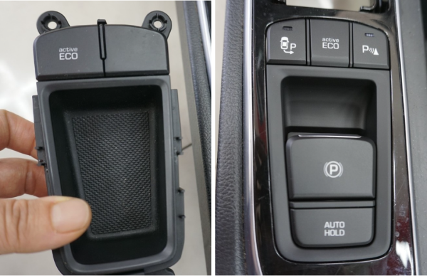

버튼이 필요합니다
필요한 건 전방 센서 버튼인데
다양한 버튼들이 추가되어있네요..ㅎㅎ
이렇게 켜두셔도 되고
간혹 귀찮으시면 꺼두셔도 됩니다

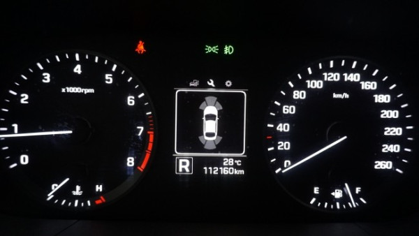

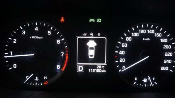

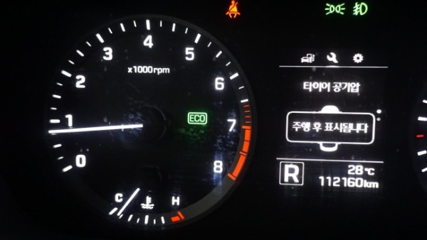

계기판에 센서가 활성화된 거 보이시죠??
전방 센서 작동 잘 되네요

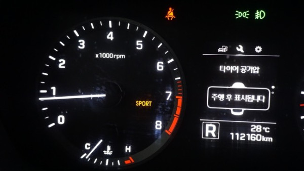

고객님의 두 번째 요청은 드라이브 모드 활성화입니다
버튼은 ECO인데
배선 작업으로
스포츠 모드를 활성화시켜 주는 겁니다
원래는 일반 모드와
에코 모드만 활성화가 되었었는데
이렇게 스포츠 모드도 활성화 시켜 드렸어요~

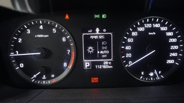

세 번째는 오토 라이트입니다
원래 없었던 거라면 불편함을 모르겠지만
기존 차에는 있었는데
지금 차에 없으면 불편하겠죠?
오토라이트 기능이 그러하였답니다
I30에는 있었으나
LF 소나타에는 없는 기능
그래서 저희가 시공해드렸어요~

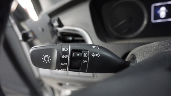

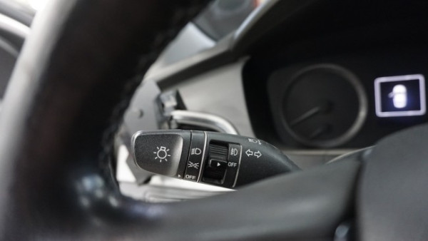

오토라이트가 없는 펑션키를
오토라이트가 있는 펑션키로 교체하였습니다
역시 순정은 계기판에 활성화가 되어야 제맛이죠??
계기판에 표시가 됩니다
