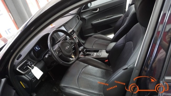

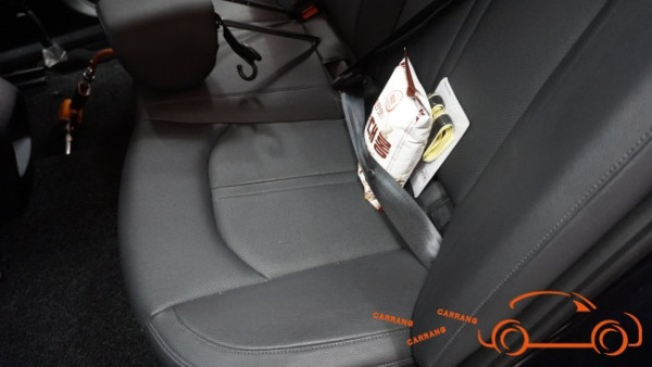

올 뉴 k5가 입고되었습니다
1열 좌석 두 개에 통풍 시트를 시공할 예정입니다
2열에 내가 좋아하는 쌀대롱이 안전하게 모셔져 있어서
한 컷 찍어봤습니다
1박 2일 동안 먹고 싶었지만
참았습니다 ㅎㅎㅎ

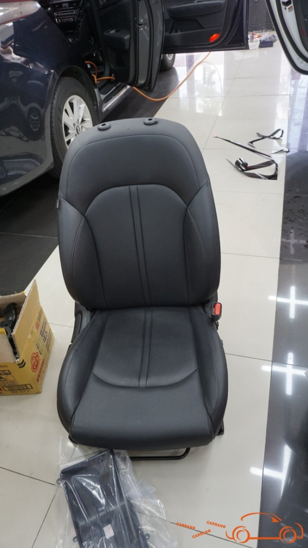

좌석 탈거하고
이제 이 아이와 씨름을 합니다
요대로 탈거가 되면 좋겠지만
탈거할 방향이 달라서
몇 차례 뉘었다
세웠다
엎어쳤다
하면서 탈거하고 시공도 합니다

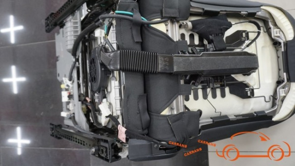

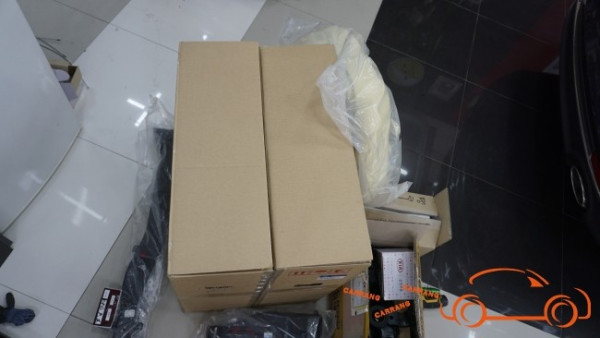

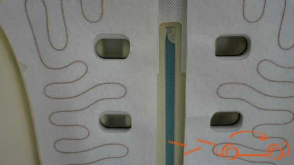

요게 순정 부품들입니다
커다란 박스는
내부 스펀지가 좌석별로 세트로 들어있는 거예요

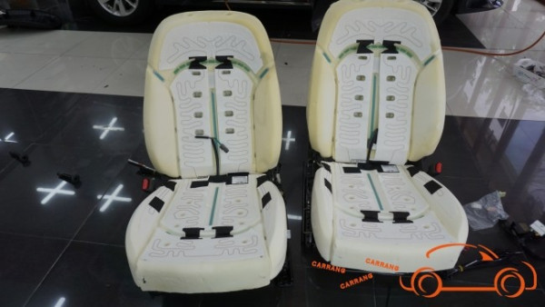

요렇게 통풍용 스펀지와
통풍용 열선 패드가
같이 들어있어요
통풍의 바람길이 두가지 형태인데요
뒷부분에
벤틸레이션 패드를 붙여서
스펀지에 동그라미 홀에 바람을 넣어주는 방법이 있구요
지금 보시는 k5 차량처럼
스펀지는 길게 바람길이 나있고
열선 패드에 나있는 구멍으로 바람을 몰아서 내주는 두 가지 형태의
순정 통풍시트 부품입니다
저희가 가공하는 거 아니고
순정!!
만약 통풍 옵션 있게 출고했다면 있었을 부품을 그대로 사용해서 시공해드립니다
좌석 아래 부분에 팬이 있고
등받이 부분으로 관이 연결되죠?
좌석 아래에서 바람을 모으는 방식이기 때문에
좀 더 시원하고 싶으시면
에어컨을 아래로 향하게 설정을 하시면 훨씬 빨리 시원해집니다
요기서 바람을 빨아들여서 양쪽으로 보내주거든요

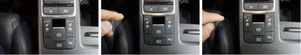

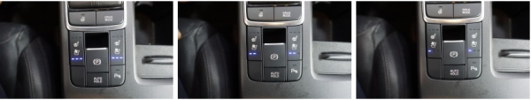

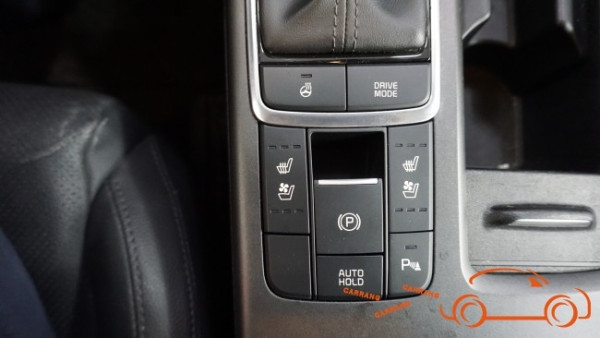

배선 연결을 하고
버튼도 순정으로 시공합니다
원래 열선 버튼만 있었는데
버튼이 추가로 생겼습니다
시공이 완료되면
열선이 잘 작동하는지 테스트하고
통풍이 잘 되는지 테스트합니다

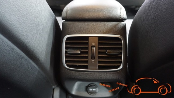

2열 에어벤트를 의뢰를 해주셨습니다
2열에 바람을 주기 위한 기능인데요
콘솔 내부에 부품을 추가해서 바람을 내어줍니다

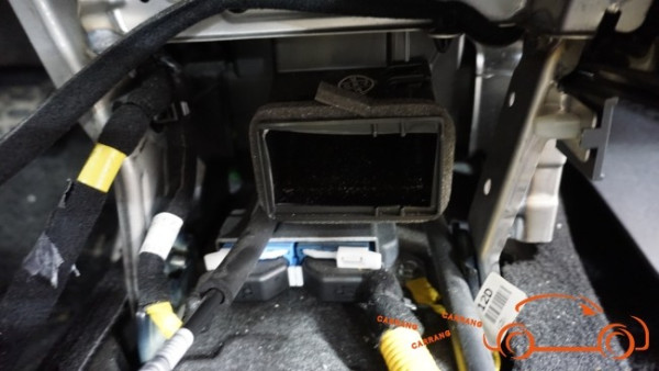

센터패시아 아래를 보면 이렇게
바람 관이 있어요
물론 이 관이 있는 차량이 있고
없는 차량이 있습니다
K5는 다행히도 있었습니다
요기에 플라스틱 팔뚝만 한 관들을 연결해서
2열로 보내줍니다

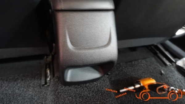

이렇게 막혀있던
콘솔의 뒷부분을 교체합니다
바람이 나오는 에어컨 송풍구가 생겼죠??
무려 6줄이니까
바람이 많이 나오겠죠???

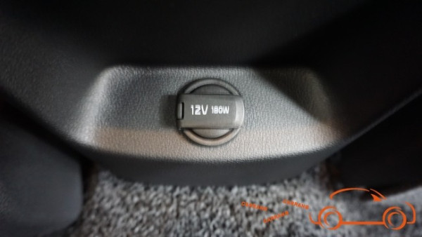

부품에 파워 아웃렛이 달려있어서
같이 시공해드렸습니다
