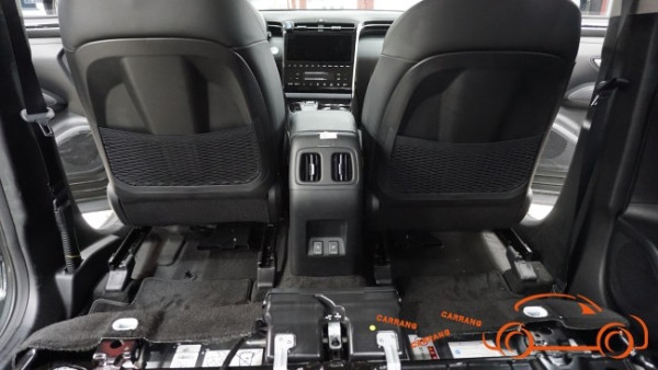

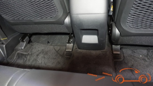

2열 콘솔 후면입니다
이렇게 꽉 막혀있네요
요 부분을 교체하고
내부에 바람이 나올 관을 추가로 넣어줄 거랍니다

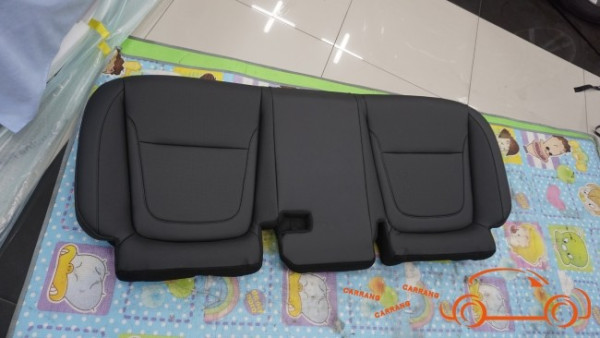

탈거 후 시트커버를 벗겨내고
열선 패드를 시공합니다

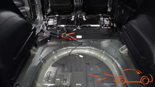

좌석만 안 떨어지고
뒷부분을 다 탈거해야 2열 등받이가 탈거 되어서
다른 차량보다 쬐에에에에끔 힘든 시공이었습니다

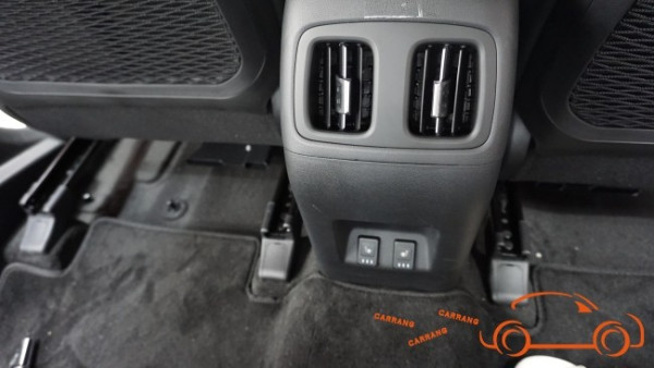

에어벤트 시공이 완료되었습니다
열선 버튼도 같이 시공이 되어 있어요
순정으로 시공하면 너무 비싸지니까
사제품으로 시공을 해드렸습니다
꼭 버튼 자리인 것처럼
공간이 있어서
깔끔한 시공이 가능했습니다
