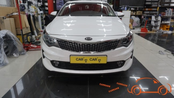

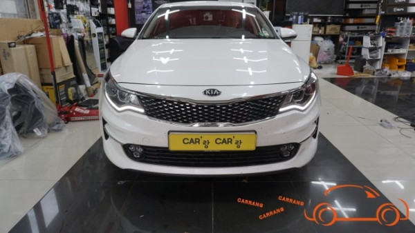

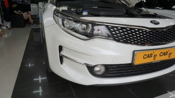

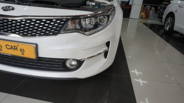

기본 헤드램프와
똥글뱅이 데이라이트입니다
요 두 곳을 다 교체를 할 거랍니다
데이라이트는
LED 헤드램프에 일체형으로 들어가기 때문에

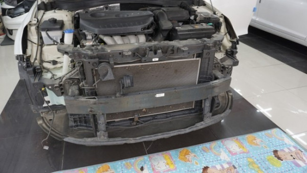

3구 안개등으로 교체를 할 예정입니다
네~~ 범퍼를 탈거 해야겠죠??

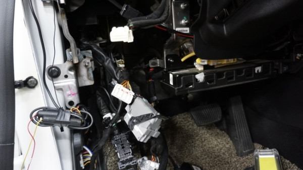

이렇게 멋이 없는 차량 내부입니다

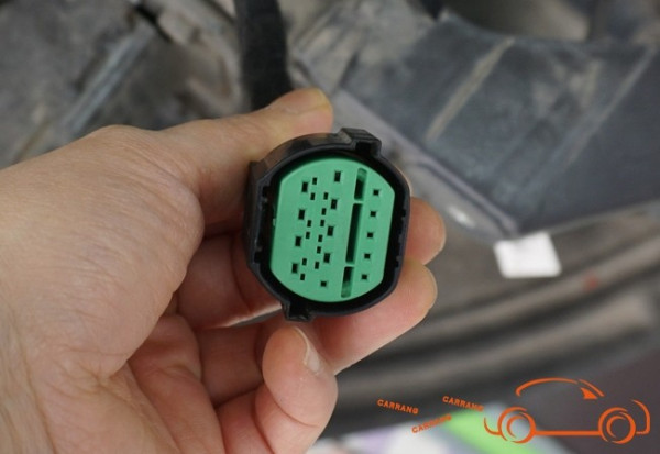

보통 LED를 이식하게 되면
커넥터를 바꾸게 되는데

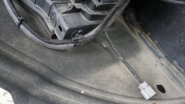

요 차는 누락된 배선만 연결을 했습니다
안개등도 누락된 배선을 보강해줍니다
 그리고 오른쪽으로 배선이 넘어가야 하는데
그건 모두 기존의 순정 배선에
일정 간격 케이블 타이로 매듭을 지었습니다
테이핑도 안 하고
그냥 배선만 넘기는 대충 하는 게 아니라
꼼꼼하게 합니다

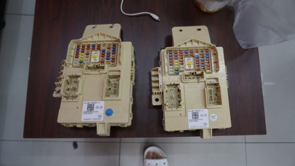

정션박스도 교체가 되어야 합니다
탈거하죠
이 정션박스 금액도 만만찮은데
이게 꼭 교체가 되어야
안개등과 헤드램프가 정상 작동을 하게 됩니다
오른쪽이 교체될 정션박스이고
왼쪽이 탈거한 정션박스입니다

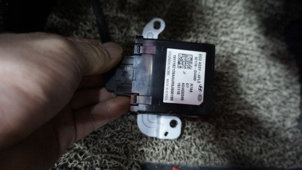

가변 전조등  ECU를 시공해줍니다
이걸 달아줘야
시동을 켰을 때 램프라 위아래도 움직이며 높이를 잡거든요
레벨링까지 마무리하면 전조등은 시공이 마무리됩니다

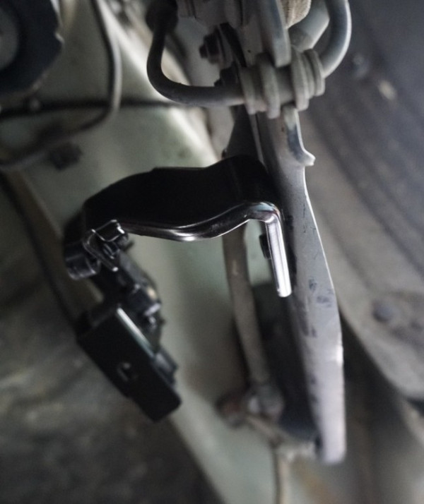

오토 레벨링이라는 이름에서 알 수 있듯이
요런 요런
레벨링 부품을 시공을 해줘야
헤드램프가 자동으로 높 낮이를 조절할 수 있답니다

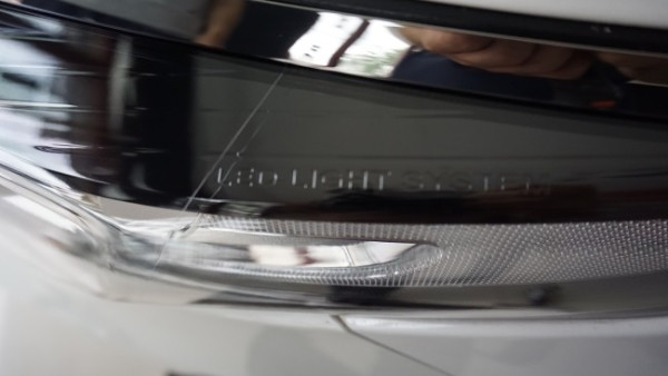

순정 LED 헤드램프로 교체하구요
정션박스가 바뀌어서
안개등도 정식 사용이 가능하기 때문에

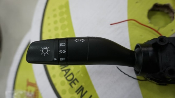

저희가 멀티펑션키도 교체해드렸어요
이건 탈거 한건데
시공 한건 사진을 못 찍었네요
오토라이트가 되는 펑션키로 교체를 해드려서
나중에 포토센서만 다시 달러 오실 것 같아요
이번 시공에 출혈이 너무 크시니까
다음 상여금 때 고객님을 뵙도록 하겠습니다

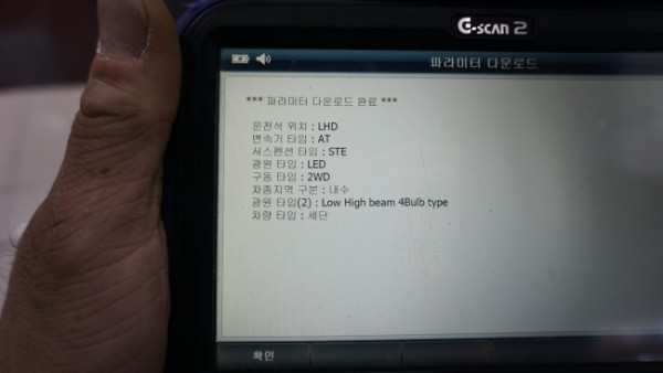

설정도 완료되었습니다
순정 옵션 시공의 완성은 코딩이죠
G스캔이 있어야
코딩이 가능합니다

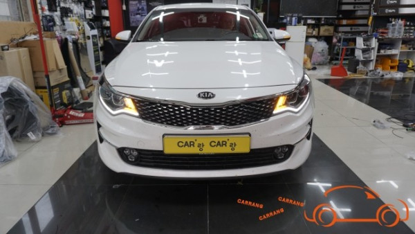

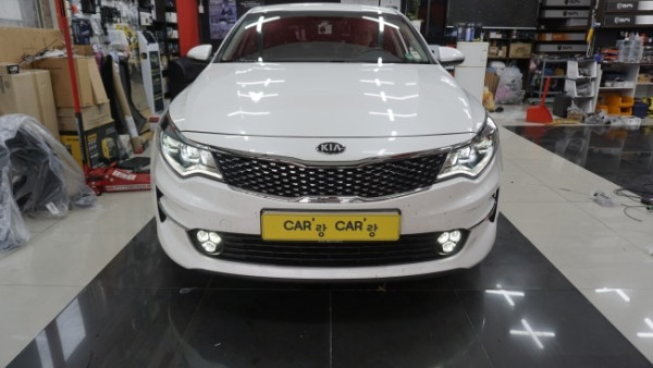

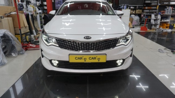

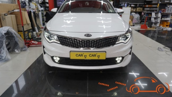

그럼 이제 시공 후를 보시겠습니다
데이라이트가 헤드램프와 일체형이 되었죠?
기존의 똥글뱅이 데이라이트는
3군 안개등으로 교체가 되었습니다
라이트와 안개등을 켜보겠습니다
상향등도 잘 켜지구요
깜빡이도 잘 켜집니다

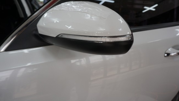

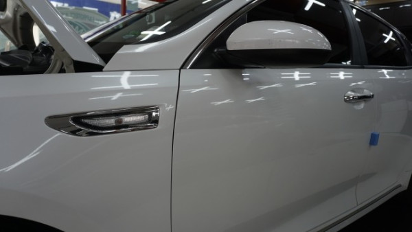

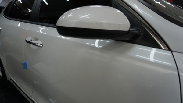

사이드 미러도 교체합니다
보시다시피
리피터가 본체에 있는데
리피터가 달린 사이드 미러로 교체하고
크롬 몰딩을 시공합니다
가로의 크롬 디자인이라
리피터보다 좀 더 날렵해 보이는 느낌적인 느낌이 있습니다
사이드 미러에 큰 리피터가 생겼어요

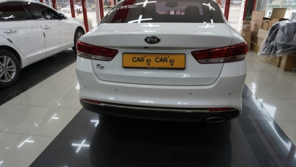

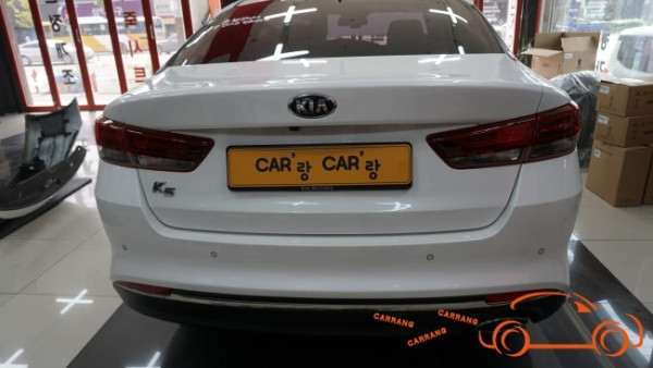

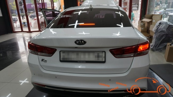

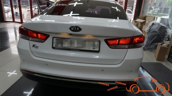

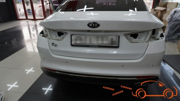

테일램프 교체해봅니다
기존의 테일램프는 벌브타입이었어요
요런 식으로 점등이 되었던 거죠
탈거합니다

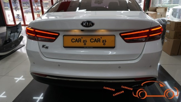

교체가 되었습니다
뭐가 달라졌을까요?
잘 모르시겠죠?

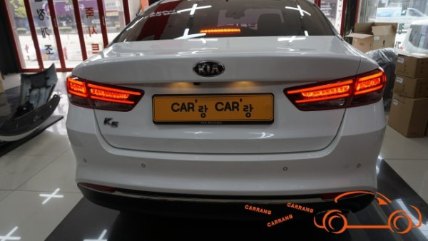

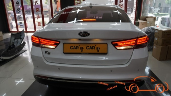

요래 요래 미등라인이 생겼어요
브레이크등도 풀로 들어오고요
후진등도 잘 켜집니다
