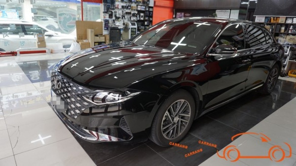

일단은 먼저 스마트 크루즈 컨트롤을 시공하러 입고되었습니다
그게 제일 하고 싶으셨나 봐요~ ^^

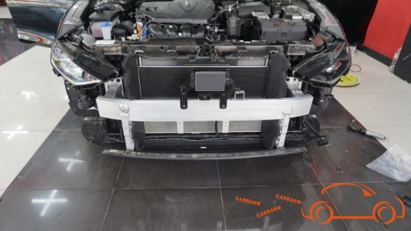

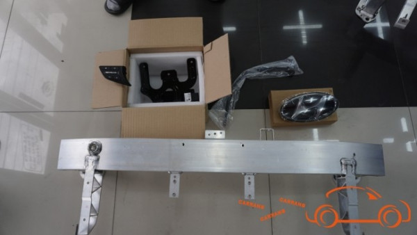

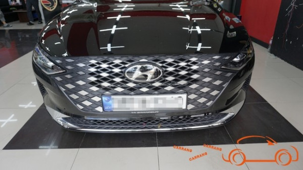

스마트 크루즈 컨트롤은 앞 범퍼 부분에서 시공을 합니다
부품들 소소하게 들어가죠????
하지만 비싸죠~
소소한 아이 아이들이 비쌉니다

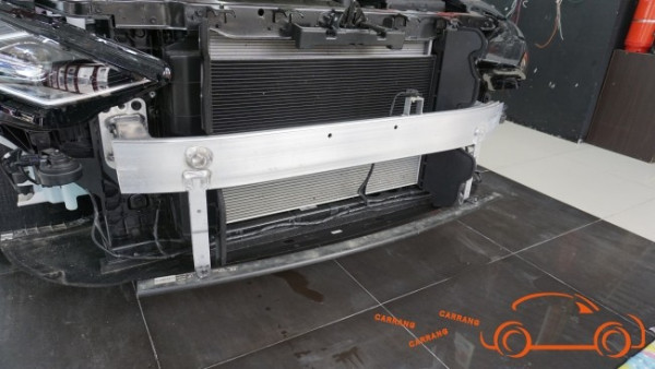

범퍼 탈거 후에

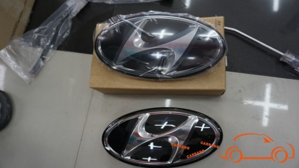

SCC 커버를 교체합니다
같은 현대 마크 있고
뭐가 달라서 교체를 하나 싶죠????
내부 레이더가 투과될 수 있어야 하는데
기존의 커버는
 SCC가 안된다고 되어있죠???
그래서 교체를 합니다

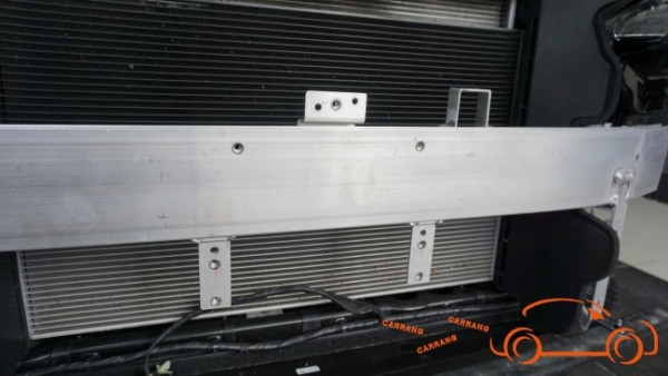

제일 아까운 게 이 레일입니다
레이더를 고정하기 위해서는 이 레일을 교체해야 합니다
요거 하나 튀어나와있어요
전 요거 하나 때문에 레일을 통으로 바꾸는 게 너무 아까운 것 같아요
근데 바꿀 수밖에 없어요
레이더라는 아이들은 예민해 가지고요
수평이나 뭐 그런 거 잘 맞아야 해서
대충 임의로 했다가 외려 더 안 될 수 있으니
교체합니다

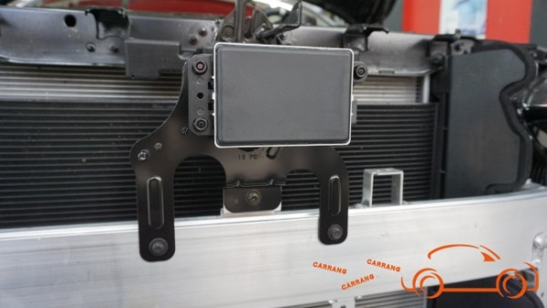

요 레이더가 시공되었습니다
이 아이가 앞을 감지해서
멈춰줄 겁니다
여기서의 시공은 이렇게 간단하게 끝납니다

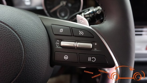

배선까지 시공하면 다 마무리 핸들의 리모컨을 교체합니다

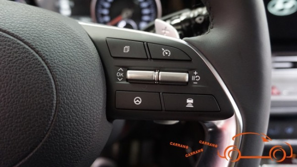

기존의 리모컨엔
정속 주행 오토 크루즈 컨트롤 기능만 있었어요
캔슬 버튼이 위로 올라가고 차간 거리 버튼이 생겼네요
차 뒤로 점점이 있는 그림이
스마트 크루즈 기능을 쓸 수 있는 버튼입니다
물론 저 아이가 독립적으로 사용이 되는 건 아니고
오토 크루즈를 사용하는 상태에서
사용이 가능하답니다

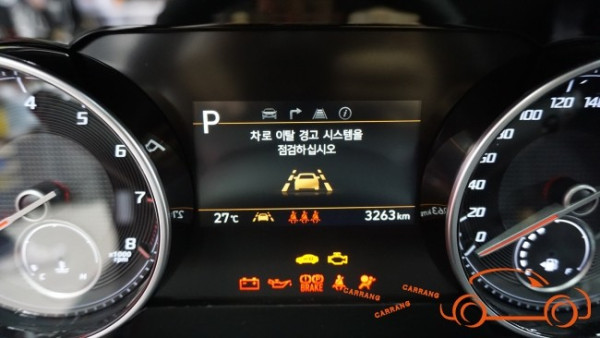

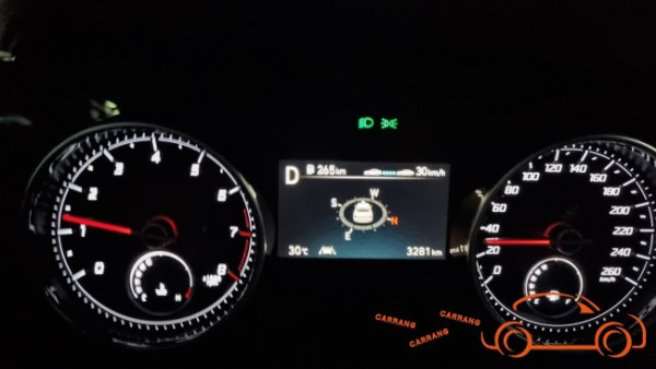

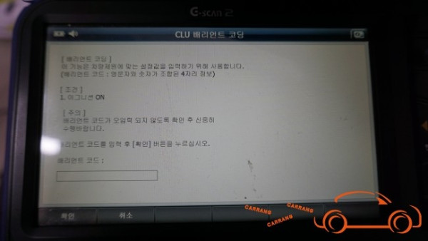

코딩 전
차선이탈 경고 알림이 뜹니다

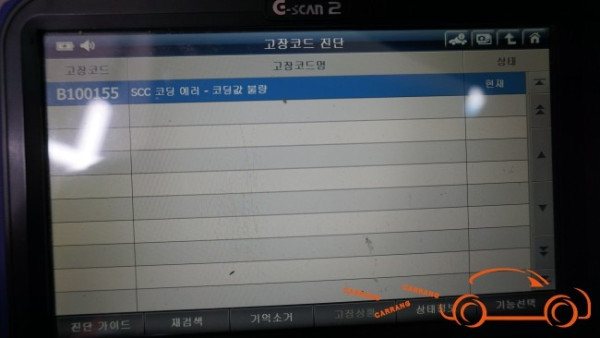

코딩을 해줍니다

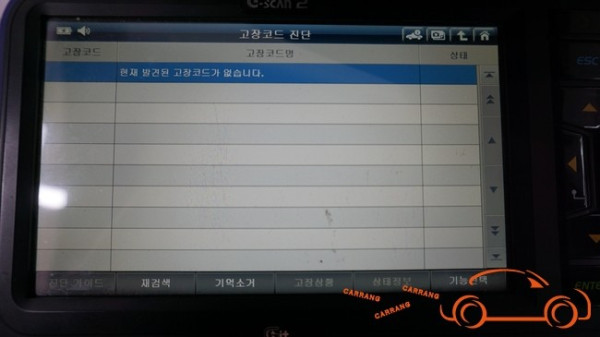

코딩이 완료되고 다시 점검을 했을 때
고장 코드가 없어야 완료가 된 겁니다~

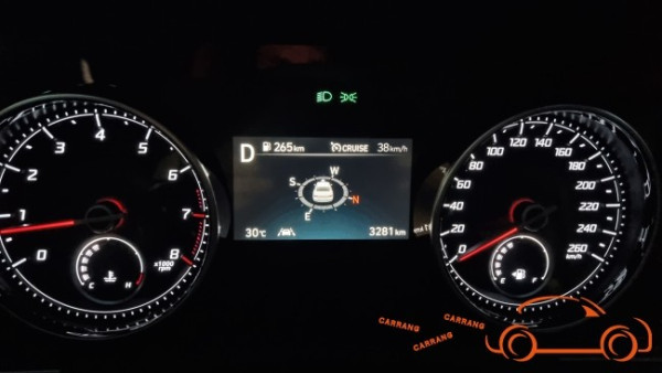

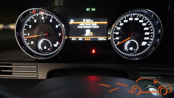

오토 크루즈 기능을 사용해야 가능하다고 했죠
오토 크루즈 기능을 켜지 않거나
정차 중에는 버튼을 눌러대도 사용할 수 없는 환경이라고 나옵니다
네비게이션에도 다 표시가 되고 있죠?
이제 안전한 주행을 할 일만 남았네요
