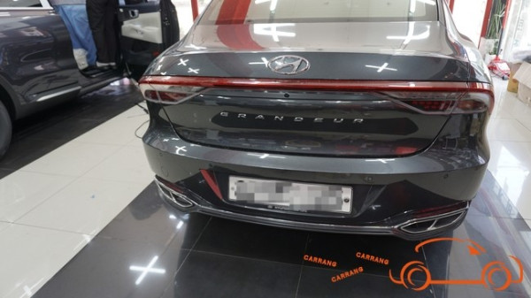

더 뉴 그랜저가 입고되었습니다
얼마나 하시고 싶으셨으면
일하시다 중간에 맡기고 가셨어요
순정이든 사제든
후측방 경보 시스템은

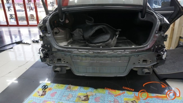

범퍼부터 작업이 들어갑니다

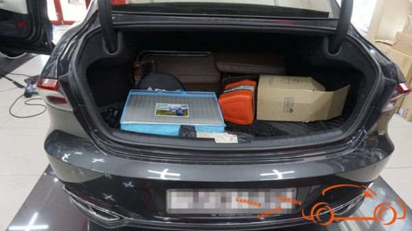

트렁크에 짐이 많으면 조금 ...그렇습니다
저희 가게가 좁아서
이거 빼 둘 공간이 ...좀 협소합니다요....

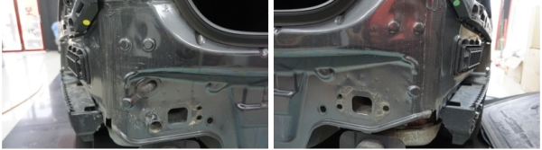

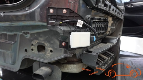

범퍼를 탈거하면 양쪽으로
작은 동그라미 세 개가 보이시죠??
여기게 레이더를 고정할 자리입니다
이렇게 자리가 있어야 시공이 편합니다~

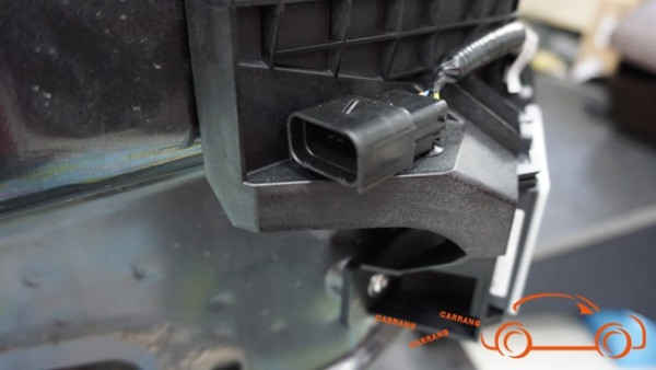

하얀 레이더가 시공되어 있습니다
동그라미 자리에 리벳이 고정되어 있는 거 보이시죠??

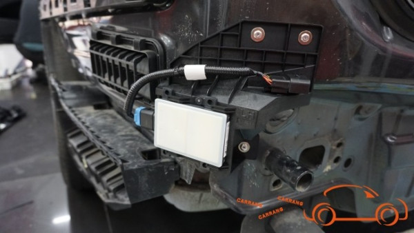

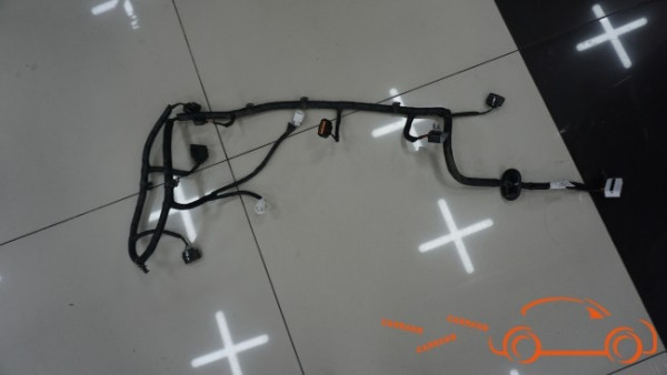

 레이더만 시공되는 게 아니고
배선도 교체가 됩니다

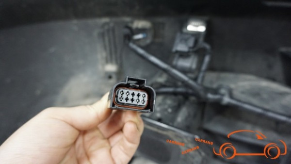

원래 후방 센서만 되는 배선을 탈거합니다

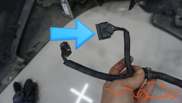

요게 후측방 레이더에 연결하는 커넥터인데
이 커넥터가 추가됩니다
저희가 새로 다는 게 아니고
배선 자체가 아예 교체가 됩니다
요렇게 여섯 개의 핀이 박힌 커넥터인데요
후측방 레이더에 달린 커넥터에 연결이 되어야 합니다

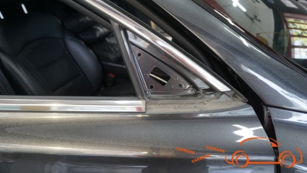

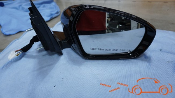

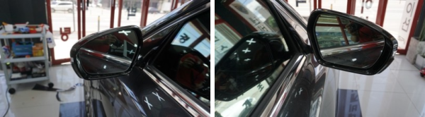

사이드 미러 먼저 교체를 하기 위해 탈거합니다
단순 미러 교체가 아닌
배선을 연결해야 하기 때문에 탈거하는 겁니다
도어를 탈거해야 사이드 미러 탈거가 가능합니다
요렇게요~!

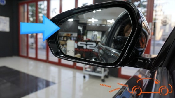

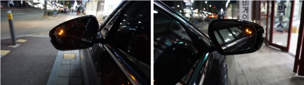

기존 미러입니다
잘 안 보이시겠지만
조오오오오기에 자동차 그림이 있습니다
저 뒤로 LED가 있어서
알림을 해줍니다

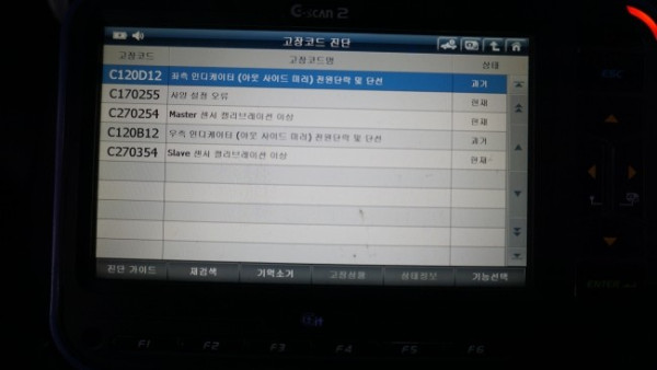

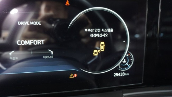

바로 작동이 되지 않죠?
부품은 이식이 되었으나
차체에 인식이 되지 않아서
경고 알림이 뜨게 됩니다

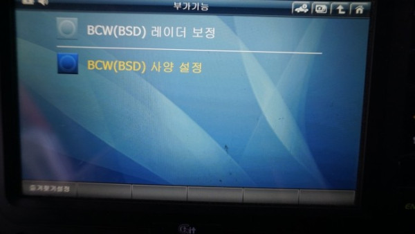

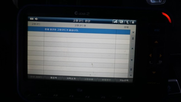

코딩을 합니다
순정 옵션의 꽃
순정 옵션의 마무리는 항상 코딩입니다~

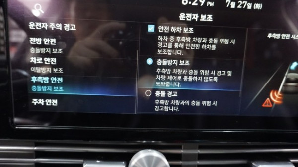

코딩이 끝나면
이렇게 깨끗합니다

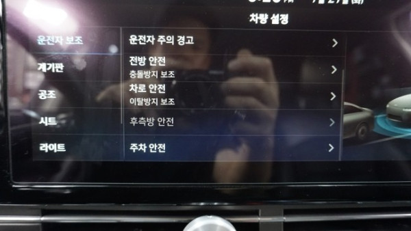

시공 전 운전자 보조에
후측방 경보 시스템은 없습니다
시공이 끝나면
차로 안전 아래로 후측방 안전이 뜹니다
이제 사용이 가능하다는 뜻이죠?
후측방 안전 옵션에서도
디테일한 선택을 할수도 있네요
위험하면 이렇게 알림을 해줍니다
물론 소리도 나구요
