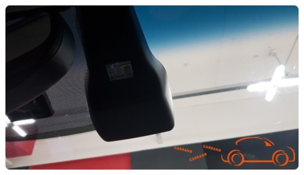

시공 전의 전면 유리입니다

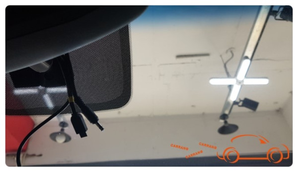

시공하기 편리하게 하이패스 룸미러와 블랙박스는 잠시 떼어두었습니다
시공 과정까지는 찍지 못했습니다
장착 후입니다
커버로 깔끔하게 씌워주고
다시 블랙박스와 룸미러를 장착해드렸습니다

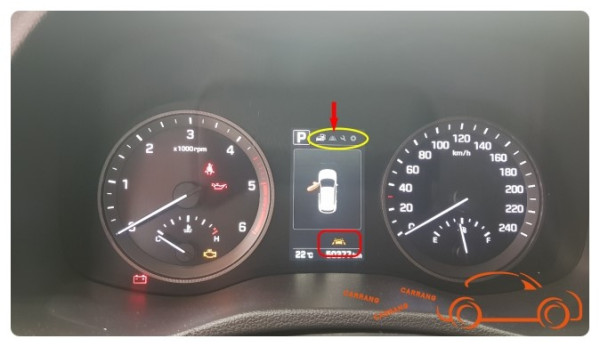

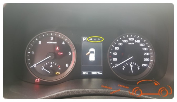

코딩 전 계기판입니다
노란 동그라미 안을 보면 아이콘이 세 개만 보이죠?
이렇게 코딩을 하면 빨간 화살표의 차선이탈 아이콘이 추가가 됩니다
아이콘이 추가된다고 끝나는 건 아니고
아래 사각형 안의 아이콘을 보시면
차선 이탈 그림인데
색이 주황색이죠~
아직 보정이 안되었다는 뜻이랍니다
장착은 되었지만 사용은 못한다는 뜻이죠
그래서 보정도 해줍니다

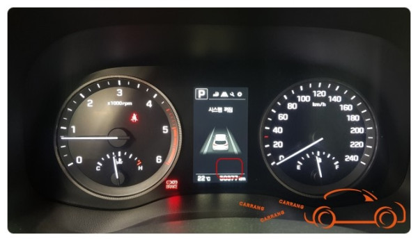

시스템이 꺼지면
이렇게 아무 그림도 없구요
켜지면 차선이탈 아이콘이 나타납니다
아까 주황색이었던 아이콘이 정상적으로 흰색이 되었네요
주행 전엔 이렇게 흰색이고
주행을 하면서 시속 60km가 넘어가면 녹색으로 변합니다
차선이탈 시스템이 활성화가 된다는 뜻이죠~
완벽한 사용이 가능합니다

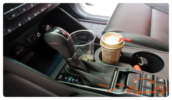

순정 기어봉입니다~
현대차 특유의 기어봉.........
기어봉이 현대차스러운 느낌적인 느낌이 있어요
에쿠스 기어봉으로 시공되었습니다
