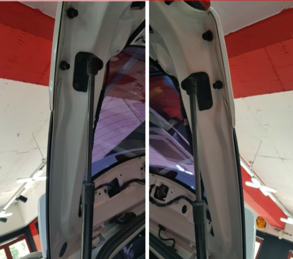

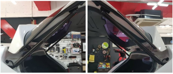

기존의 수동 쇼바는 가느다랍니다
제 새끼손가락 굵기만 하다고나 할까
(제 새끼손가락 좀 굵....)
쇼바만 시공이 되어있었죠

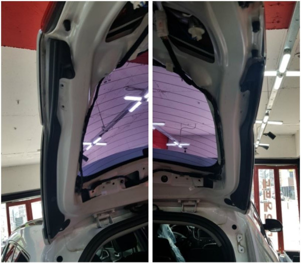

기존의 쇼바를 탈거하면 지지대가 없기 때문에
제가 벌을 서게 됩니다
도어를 잡고 서있어야
사장님이 압력센서를 추가하고
오토 쇼바도 장착을 하시거든요
트렁크 도어는 무겁습니다
팔을 쭉 뻗어서 도어의 높이를 유지해야 하거든요
압력센서를 슬쩍 붙여뒀습니다
아직 고정까지는 못한 상태입니다
엄청 통통한 아이로 바뀌었죠?
무게도 무게지만 배선이 들어있어서 두꺼워질 수밖에 없는 거죠

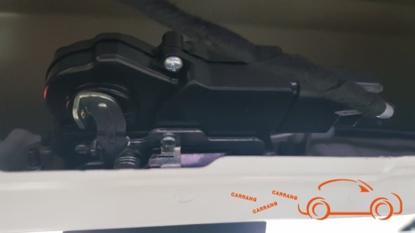

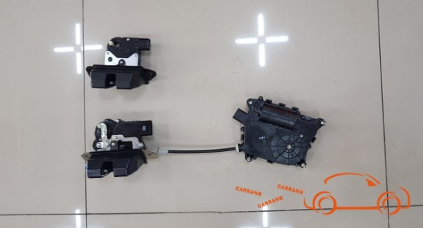

요건 잠금장치입니다
윗부분은 기존의 잠금장치이고
아래 있는 건 모터가 연결된 자동 래치입니다
저 모터가 있어야 당기고 밀어서 문이 잠기거나 열리겠죠?

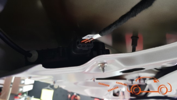

요게 모터입니다

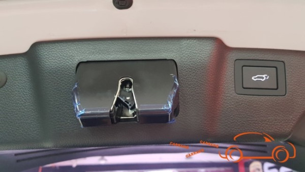

도어 손잡이 안쪽에 시공합니다
래치가 요렇게 바뀌었습니다

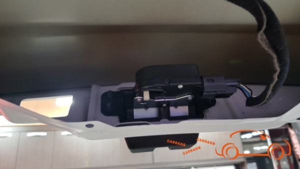

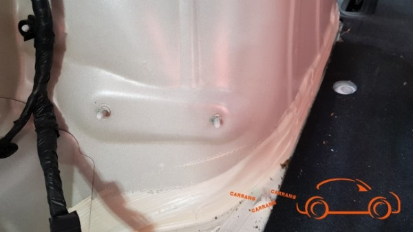

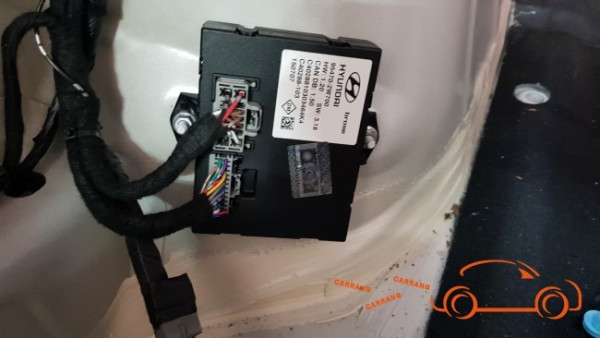

여기엔 모듈을 달아줍니다
모듈을 달 자리가 이미 확보가 되어있네요
자동차 내에서 뭔가 자동으로 움직이는 옵션은
이렇게 모듈이 들어갑니다

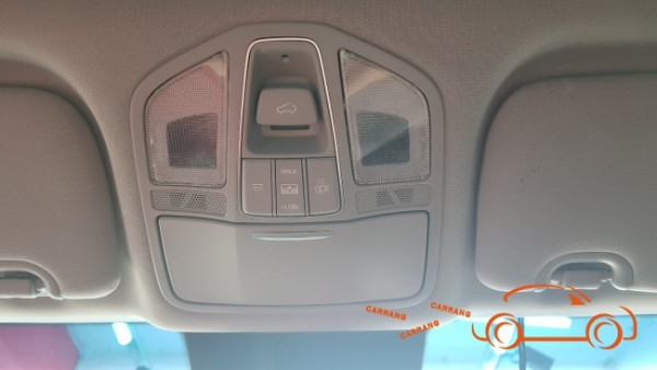

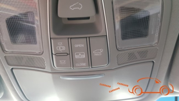

도어의 버튼이나
순정 리모컨으로도 열수 있지만
이렇게 차량 내의 스위치로도 열수 있답니다
실내등 버튼이 좌측으로 밀리고
전동 트렁크 버튼이 자리 잡았습니다

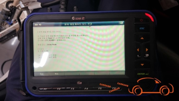

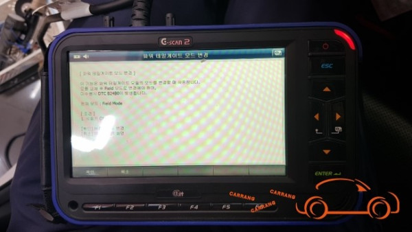

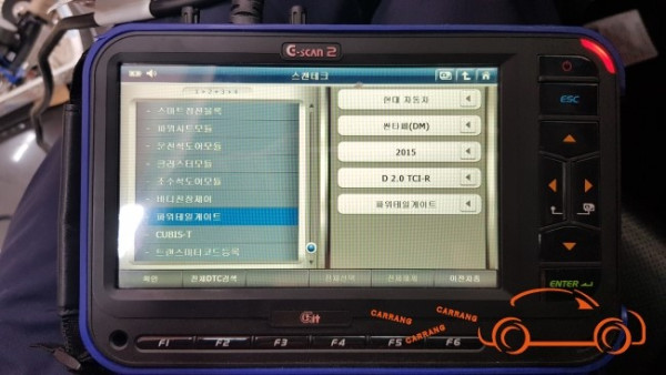

모든 순정 옵션은 코딩으로 마무리가 됩니다
파워 테일게이트 모드를 변경합니다
순정 리모컨을 사용하기 위해서 모드를 먼저 바꿔주고
순정 리모컨과 도어에 있는 버튼
내부 천정의 리모컨까지 모두 사용이 가능해졌습니다
