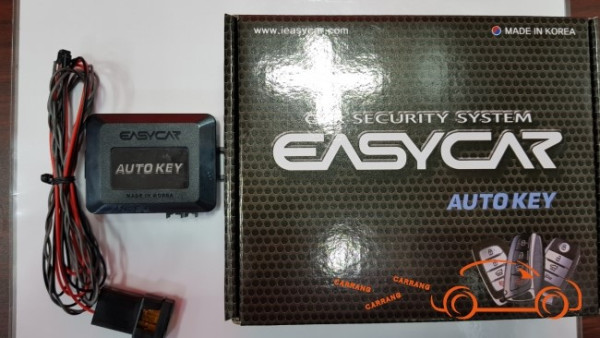

먼저 오늘 시공한 오토 키입니다
제네시스 차량에 시공 가능한 경보기가 많이 없습니다
그중에 오토키는 그나마 제네시스에 딱 적합한
제품인데요
순정 키를 지니고 다가가면
자동으로 문이 열리고 멀어지면 다시 잠기는 근접 도어 기능이 있구요
후진기어를 넣으면 깜빡이가 자동으로 들어오는 기능이 있답니다
시공금액이 저렴하기도 하고
딱 편리한 기능이 집중되어 있어서
제네시스 차량 고객님들께 인기가 많답니다~

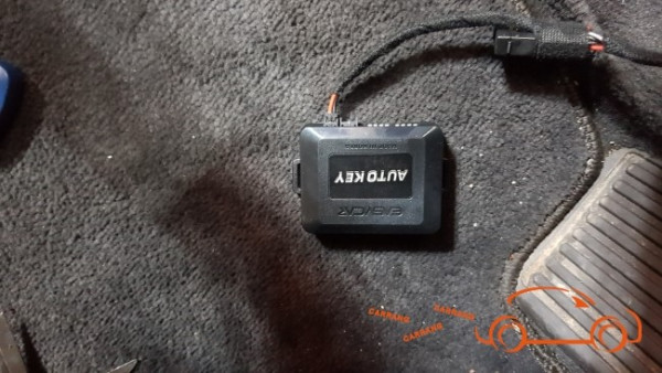

요렇게 모듈을 시공해준답니다
배선 감아놓은 거 보이시죠?
원래 한 줄이었던 것처럼 까~~~~~알끔한 테이핑입니다
소소한 시공이어도 완벽한 실력을 자랑하시는 사장님~

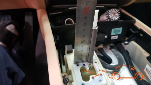

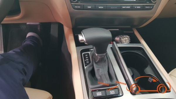

기존의 기어봉입니다

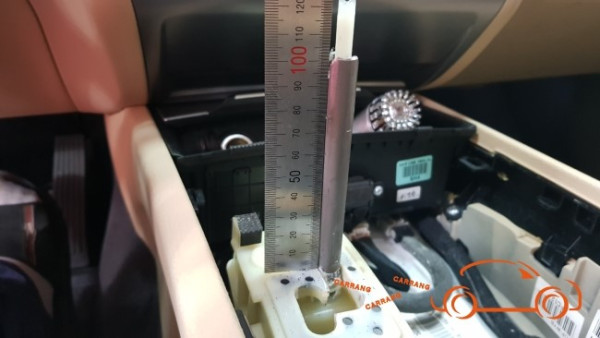

기어봉 대를 커팅 해야 합니다
올 뉴 K7 기어봉은 짧게 시공해야 이쁘고 그립감도 좋거든요
이렇게 10cm 정도 되던 길이를
7.5cm 정도롤 잘라냅니다
2.5cm가 별거 아닌 거 같지만
10cm 1/4를 잘라낸 거죠

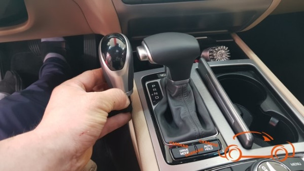

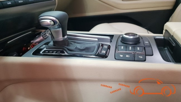

기어봉이 교체되었습니다
원래 자기 것인 줄
길이가 짧아졌죠?

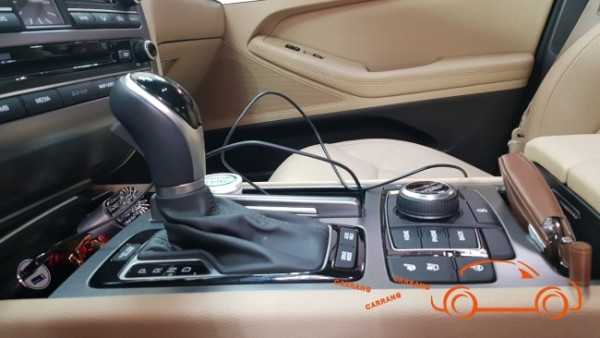

기존의 기어봉과 비교해볼까요?

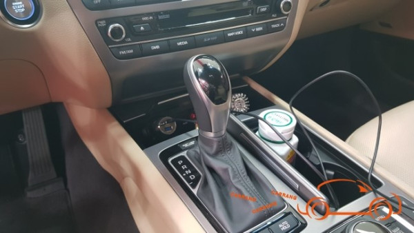

어느 것이 원래 자기 것이었는지 구분이 안 갈 정도로 완벽한 매치를 이룬 올 뉴 K7 기어봉입니다
제네시스 고객님 !!
지금까지 차의 품격과 어울리지 않는 기어봉 맘에 안 드셨었죠?
이제 K7 기어봉이 그 품위를 유지시켜드립니다~
