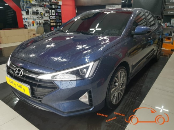

더뉴 아반떼가 입고되었습니다

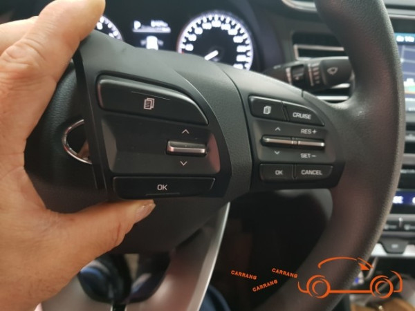

저희 블로그에서 자주 보셨던 크루즈 기능이 없는 리모컨입니다
핸들을 탈거합니다
리모컨을 바꿔줘야 하는데
핸들을 탈거해서 작업하는 게 더 빠르거든요
요렇게 크루즈 기능이 추가되었습니다
리모컨 시공 후 활성화까지 마치면 사용이 가능해집니다
교체 전 리모컨과 비교해 볼까요?
