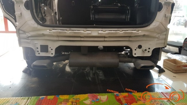

후측방의 제일 먼저 시공은 범퍼 탈거입니다
범퍼를 탈거하고
레이더를 시공하고
배선 작업을 해줘야 하죠
대부분의 작업이 여기서 이루어집니다
레이더가 시공되기 전입니다
양쪽 끝으로 이렇게 레이더가 자리 잡습니다

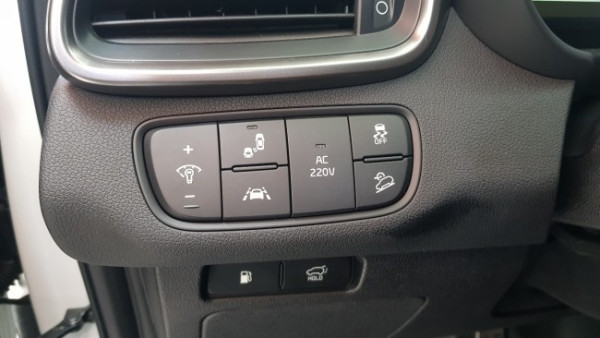

크래시 패드가 꽉 차있네요??
어디로 후측방 버튼을 넣어야 할까요????

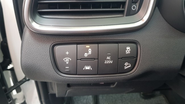

차선이탈 자리를 나눠 씁니다
ON/OFF 기능이 있기 때문에
켜고 끌 수 있답니다

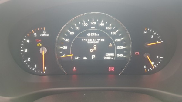

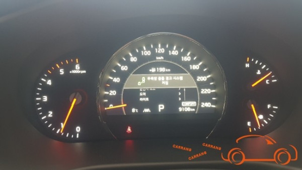

불이 켜졌으니
지금은 켜진 거겠죠?

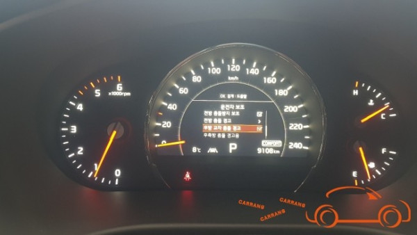

켜졌는데 작동이 되지 않습니다
후측방 경고 시스템을 확인하라고 하죠

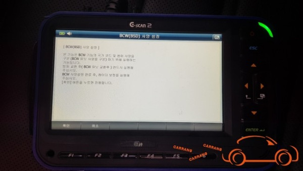

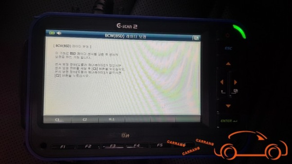

여러분들이 생각하시는 것처럼 순정 옵션은 붙인다고 작동하는 게 아니죠
코딩을 해줍니다
제일 중요해요
이걸 하지 않으면 시공한 의미가 없어요
차에 새로운 게 생겼으니
인식을 해서 활용해보자는 뜻이거든요
계기판에서 설정까지 해주면 사용이 가능합니다

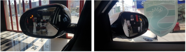

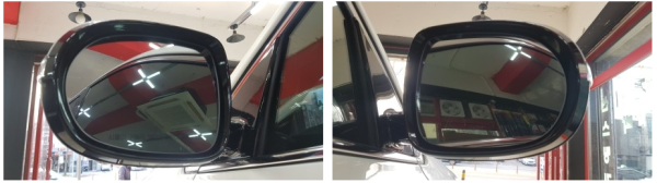

이 기능을 아주 간단하게 확인할 수 있는 사이드 미러 교체를 보여드리겠습니다
아무것도 없는 순정 사이드 미러였어요
후측방에 장애물이 감지되면 이렇게 그림이 LED로 점등되면서 경보를 해줍니다
주행 시 많이 의지가 되고 좋아요

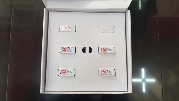

해신 LED의 엠비언트 제품입니다
요렇게 LED 모듈과
빛을 발한 광섬유로 시공이 됩니다

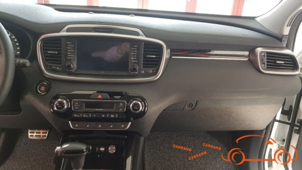

대시보드도 한다고 해서 시공 전 사진을 찍었어요
사장님이 시공 부분 상담을 하고 사진을 제가 찍었는데
대부분
이렇게 전면부에 시공하시거든요
하지만 고객님의 선택은 여기였어요.......

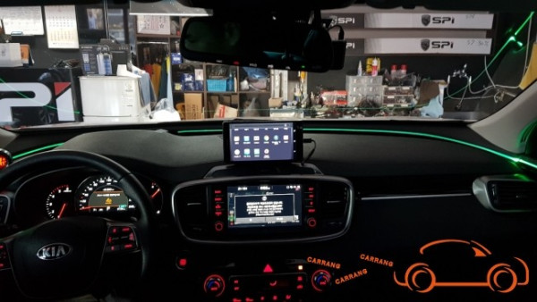

각각 색상이 달라 보이는 건 계속 변하고 있었기 때문입니다
해신의 엠비언트 무드등은
블루투스로 조절이 되는데요
보통의 고객님은 휴대폰 앱으로 조절하시겠지만
고객님은 작은 태블릿을 차에 거치하고 계서서 거기에 앱을 설치해서 조절하시길 원하셨습니다
엠비언트 색상 변화는 동영상으로
보여드리겠습니다
