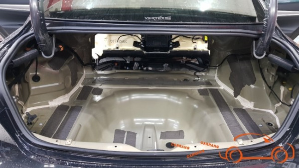

더 뉴 그랜저가 입고되었습니다
트렁크 내부부터 2열까지 완전히 탈거 합니다
전동 작업과 배선 작업을 앞 부분까지 해야 하므로
이렇게 해야 차분하게 시공을 할 수 있거든요

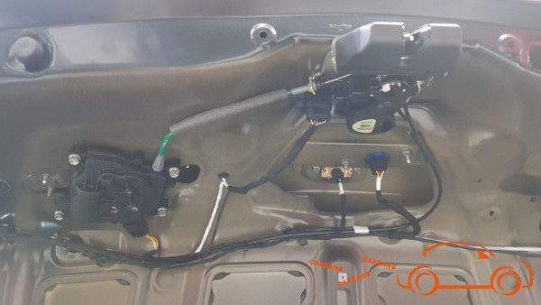

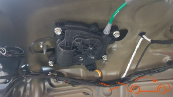

요기에 엑추에이터를 시공합니다
요기가..좀 시공이 그래요
조금 옹삭스럽다고나 할까요
여튼 자칫 잘못하면 트렁크 내부로 너트가 들어갈 수 있음으로 정말 잘 고정해서
엑추에이터를 고정합니다
제 손가락의 희생으로 완성된 엑추에이터 고정!!

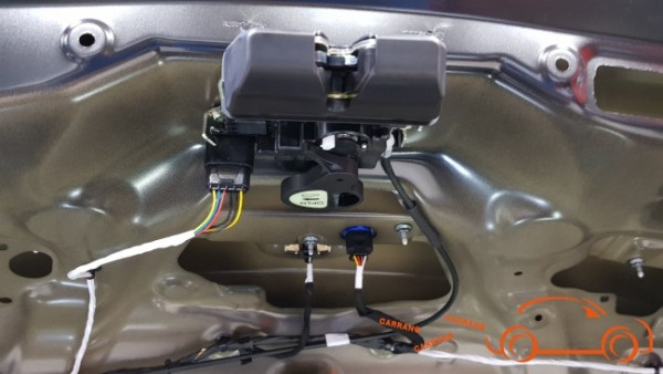

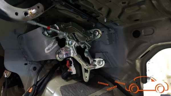

기존의 그냥 잠김만 되던 래치를
힘 있는 아이로 바꾸어 줍니다
엑추에이터가 래치를 잡아당겨서 문을 닫거나 열어 주기 때문에
이 부품은 한 몸처럼 연결이 되어있습니다

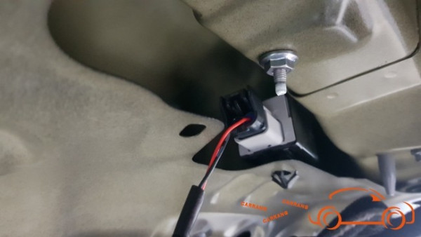

경보 음이 울려줄 부저도 이렇게 시공합니다

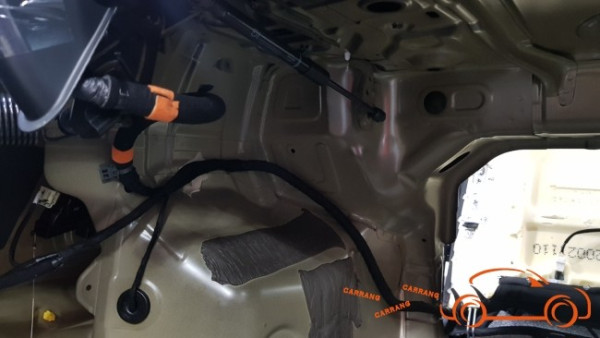

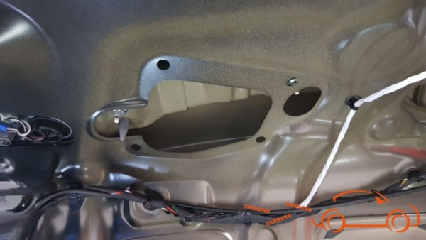

이제 제일 큰 시공은 여기서 이루어집니다
제일 큰 메인 드라이브 모터가 여기 들어가고
쇼바도 교체가 되거든요
이렇게 말이죠~
모든 부품이 있어야 하지만
이 건  직접적으로 문을 올리고 내리는 힘을 주는 부품이기 때문에
잘 ~~시공을 해줘야 합니다

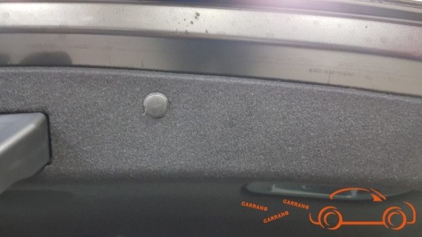

대부분의 시공이 끝나면

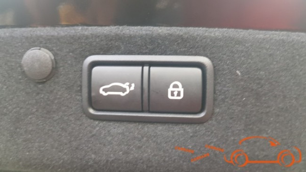

여기 도어 끝부분에
버튼을 시공합니다
사진을 미처 찍지 못해서
예전에 IG 전동 트렁크 작업했던 포스팅에서 슬쩍 빌려왔습니다
버튼이 두 개네요??
왜 두 개일까요??
먼저 트렁크 그림 버튼은 그냥 트렁크만 잠그는 버튼이고
옆에 열쇠 잠김 그림은 차량 전체 도어까지 다 잠기는 버튼입니다
굳이 트렁크 따로
도어 따로 잠글 필요 없이
버튼 하나로 다 잠긴답니다
