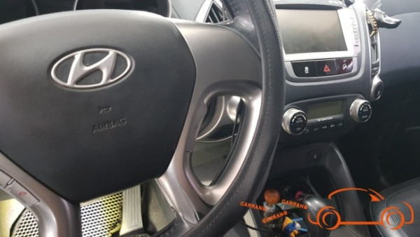

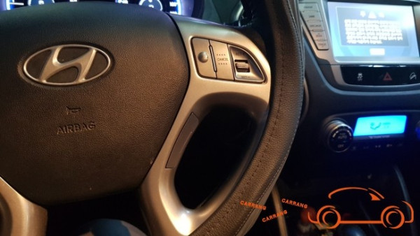

핸들이 허전하죠?
뭔가 있어야 하는데
리모컨 자체가 없네요
당연히 탈거하겠죠

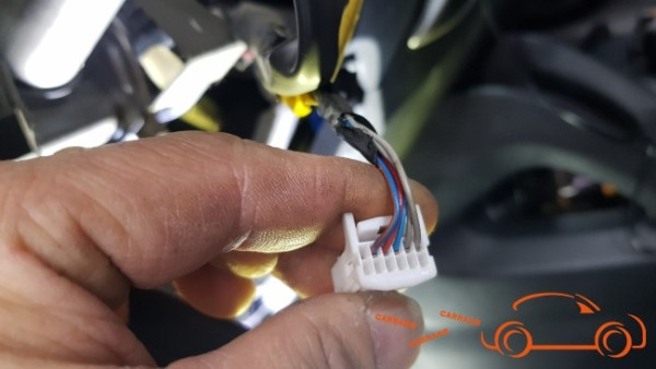

크루즈 기능이 누락된 배선입니다
여기에 배선을 세 개 추가해서
크루즈를 활성화해줍니다
크루즈 배선 연결하고 리모컨 꽂아서 시공이 끝나면 좋겠지만

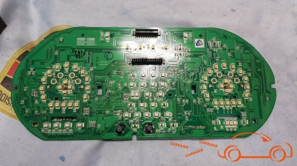

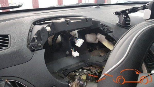

중요한 계기판 작업이 남아있습니다
탈거하죠~
계기판에 LED를 이식하고
저항도 이식을 해야 하거든요

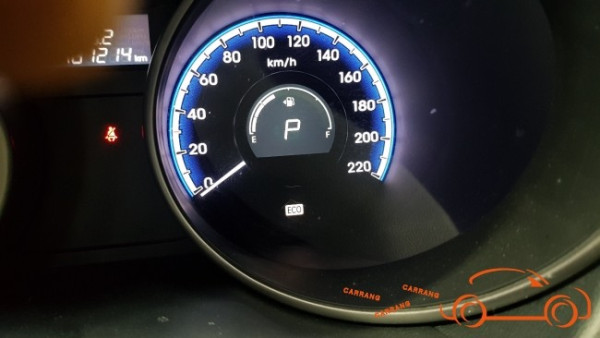

LED를 이식한 후 계기판을 볼까요?
크루즈 기능을 켜기 전입니다

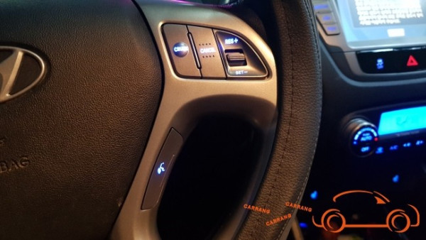

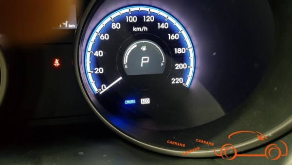

크루즈 기능을 켜니
파란색으로 크루즈라는 글씨가 들어오죠?
크루즈 버튼도 시공해드렸습니다
작동되는 것도 확인했습니다
