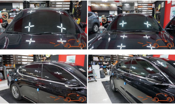

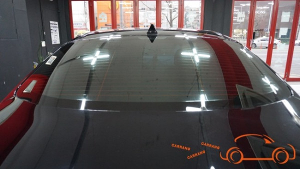

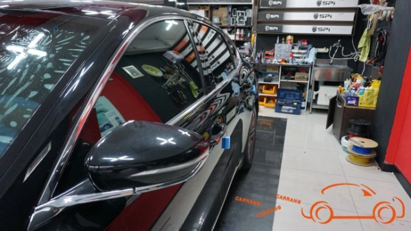

먼저 썬팅을 열 차단 90%의 애니가드 AE100을 시공해보겠습니다
약간 반사필름인데요
여타 프리미엄 반사 필름이 열 차단율이 50% 미만대인 거에 비해 90%라는 열 차단 율을 자랑하며
실내에서는 그린 블랙빛이 돌고
밖에서 빛을 받으면 은색의 반사필름으로 변하는
다중성 필름입니다
좌측이 시공 전이고 우측이 시공 후인데
필름의 색이 약간 달라 보이죠?
비가 오지 않았으면
밖으로 빼서 반사 느낌을 보여드리는 건데
하루 종일 흐리고 비가 오던 날이었네요....

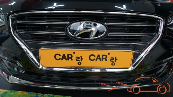

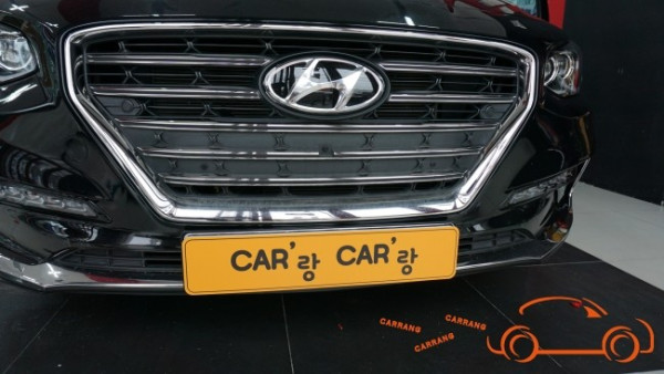

현대는 그릴을 크게 디자인하는 타입이라 그런지 꼭
그릴 가운데 이렇게 번호판이 자릴 잡고 있어요
하지만  이 번호판의 위치에 따라 차의 느낌이 달라 보이거든요
그릴을 전체적으로 드러냄으로써 차의 분위기를 올려주고
더 넓고 커 보이는 공간감까지 연출이 가능하답니다

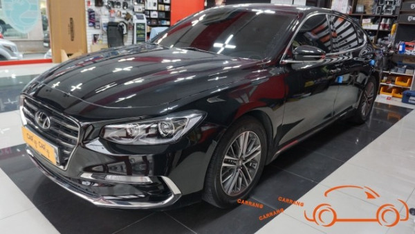

두 번째는 LED 헤드램프의 전구를 LED로 바꿔주는 건데요
아시다시피 순정 LED 헤드램프로 바꿔주면 견적이 어마어마합니다
그랜저는 몇백만 원에 달하는데요
소소하게 내부 전구만 LED로 바꿔서 좀 더 밝게 보실 수 있답니다
전구 전문 브랜드 필립스 제품으로 교체를 해드립니다

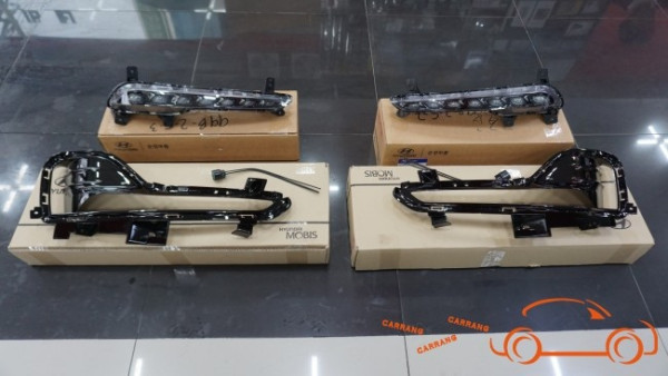

그리고 마지막은 순정 LED 턴 시그널입니다

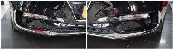

기존의 턴 시그널입니다
사이즈가 좀 작죠?

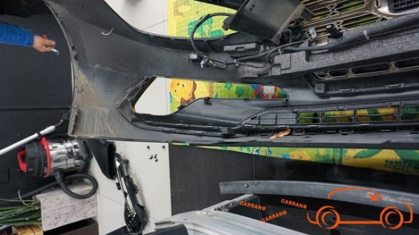

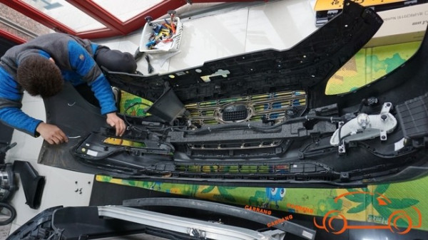

헤드램프 전구와

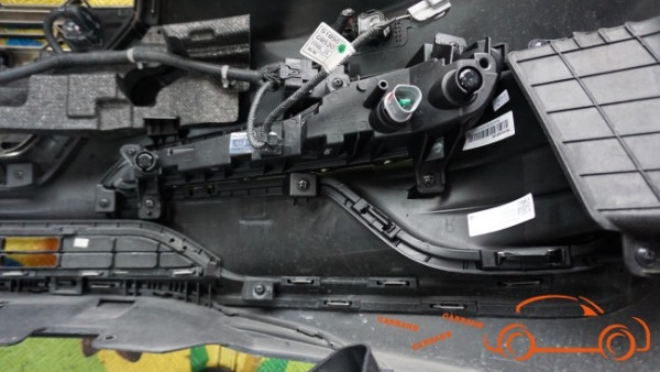

턴 시그널 교체를 위해 범퍼를 탈거합니다

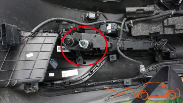

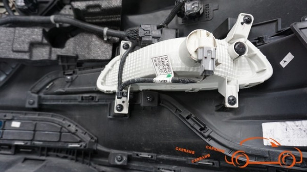

왼쪽 턴 시그널을 탈거하고 계신 사장님이세요
요렇게 하얀색 커버의 할로겐 턴 시그널입니다
탈거하면 이렇게 긴 공간이 드러납니다
이렇게나 공간이 큰데 기존엔 램프 크기를 반 밖에 활용하지 않았더라구요

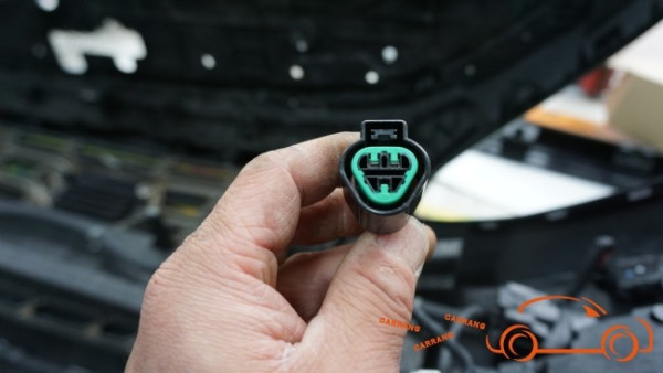

램프가 바뀌면 커넥터도 바꿉니다
항상 할로겐은 이렇게 타원형으로 생기고
LED를 연결하는 커넥터는 삼각형 또는 큰 사각형으로 생겼더라구요

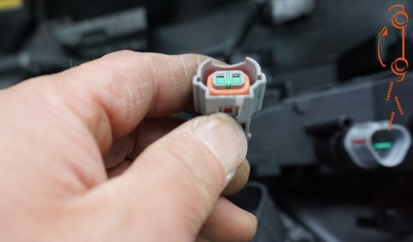

이게 LED 턴 시그널에 시공될 순정 커넥터입니다
램프 교체가 끝나면
아까의 커넥터를
회색의 커넥터 연결부위와 이어줍니다

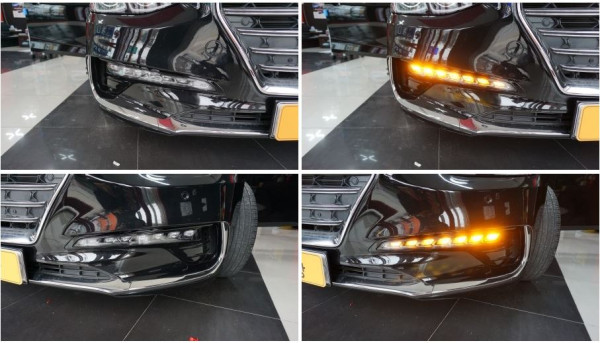

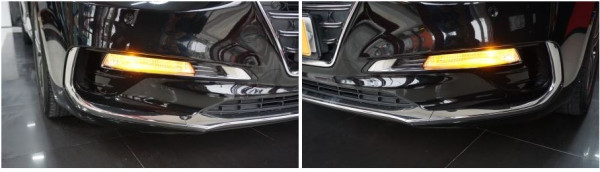

순정 LED 턴 시그널로 교체가 되었습니다
왼쪽이 교체 전이고
오른쪽이 교체 후입니다
LED라는 데 왜 주황색일까요????
그야 턴 시그널(깜빡이)이기 때문이죠
데이라이트나 헤드램프의 LED는 하얀색이지만
깜빡이는 원래 주황색이어야 하니까
LED라고 해도 주황색 LED가 시공됩니다
 턴 시그널은 동영상으로 보여드릴게요~
