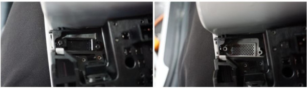

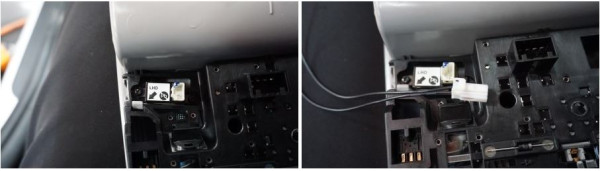

마이크 교체하는 거 보여드릴게요.. ㅎ
천정의 실내등 부분에 마이크가 들어가게 됩니다
네모난 부분을 풀게 되면
저렇게 매시로 되어있는 공간이 나오죠
목소리가 들어가야 하니까 구멍이 있어야겠죠?
마이크라고 하니
 노래방 마이크를 생각하실 수도 있는데요
LHD라고 적힌 저 부품이 순정 마이크입니다
우리가 생각하는 마이크와는 조금 다르죠?
순정 커넥터로 연결해줍니다
저희가 시공하는 건 순정 블루투스 오디오이기 때문에
모든 부품은 순정으로 시공이 됩니다

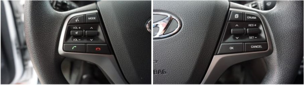

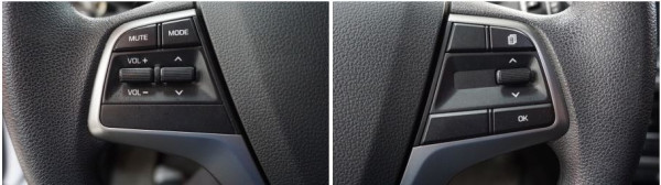

블루투스를 사용하시려면
핸들 리모컨이 필요하죠~
아반떼의 핸들 리모컨입니다
크루즈도 블루투스도 없는 리모컨이었습니다
블루투스를 사용하기 위해서는
 블루투스만 있는 리모컨이 있고
블루투스랑 크루즈 컨트롤 기능이 있는 리모컨 두 가지 종류가 있는데요
크루즈 기능을 원하시면 미리 말씀해주세요
크루즈 기능이 있는 리모컨으로 주문할게요

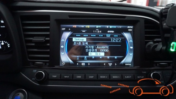

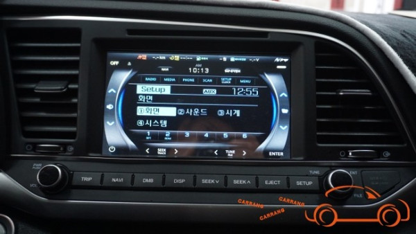

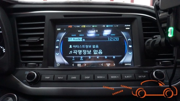

블루투스가 없던 오디오에서
블루투스가 생겼답니다
고객님의 핸드폰 연결해드렸고요
곡넘김도 가능하답니다

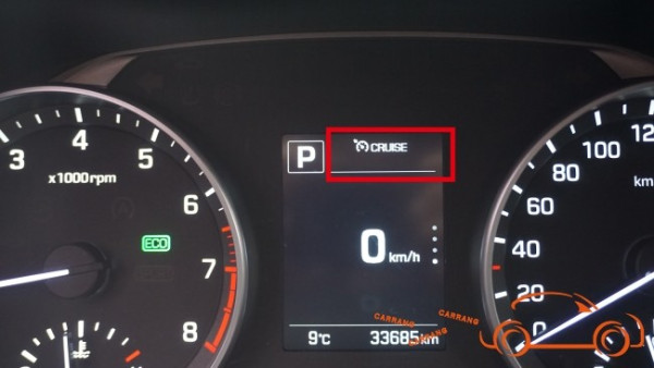

크루즈 기능도 추가했으니
작동하는지 확인해볼까요?
크루즈 글씨가 생겼네요
이제 크루즈 기능까지 생겼습니다

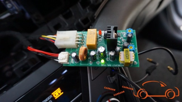

블루투스와 같이 시공한
사운드 믹스입니다
듀얼 사운드의 제품인데요
순정 네비게이션이라면
네비 음성과 음악이 같이 나올 때
네비의 음성을 더 부각하고 음악을 살짝 줄여주는데
사제 네비게이션은 각각 사용하는 스피커가 다르기 때문에
네비게이션과 음악 소리가 섞일 때 둘 다 제대로 못 들을 때가 많죠
이때!!! 네비게이션의 알림을 잘 듣기 위해서
순정 오디오에 이 사운드 믹스를 연결해서
좀 더 잘 들리게 해주는 시공이랍니다
