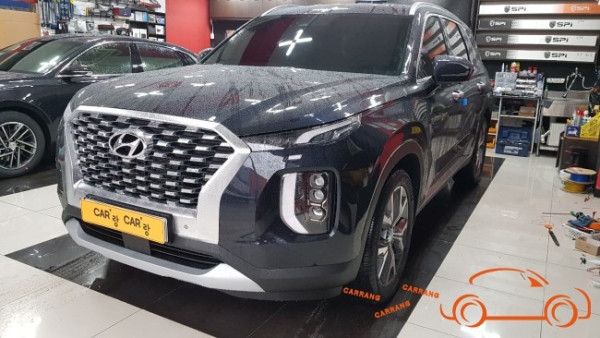

팰리세이드가 입고되었습니다

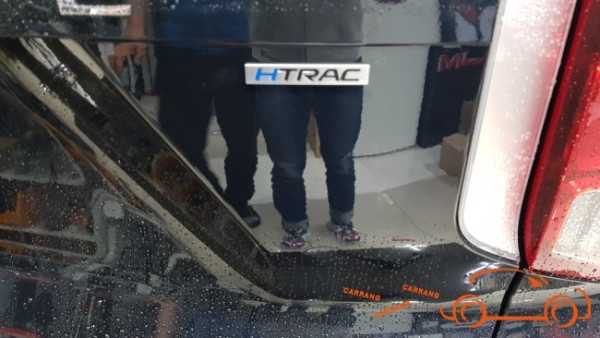

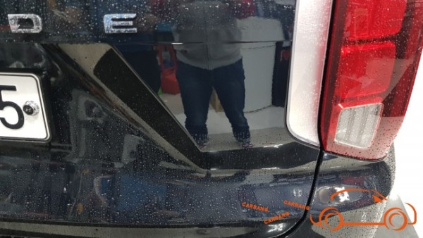

먼저 현대 차의 4륜에 붙어있는
Htrack 레터링입니다
4륜에만 붙는 거라서 당연히 2륜에는 없겠죠?
요렇게
소소하지만 작은 멋부림을 해봅니다

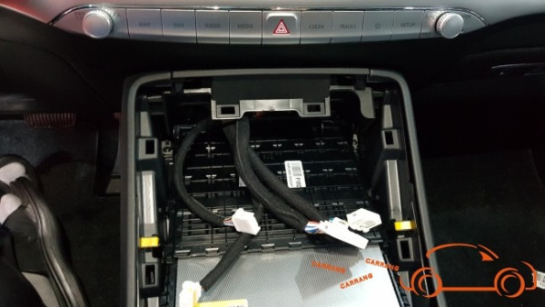

이제 기어 박스를 교체해봅니다

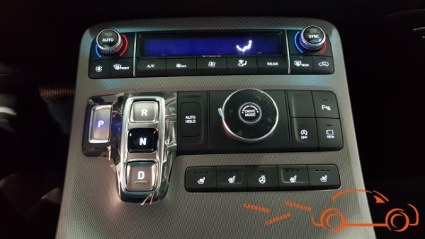

2륜의 드라이브 모드 버튼입니다
걍 드라이브 모드 글씨만 있어요
탈거합니다
사실 교체 부위는 작은데
일단 기어 박스가 다 탈거가 되어야
교체가 가능하답니다

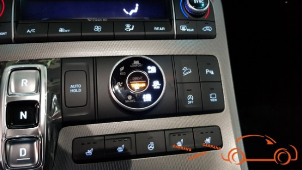

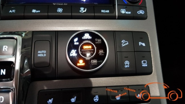

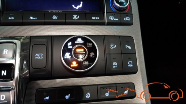

4륜의 조그 다이얼로 교체가 되었습니다
드라이브 모드라는 글씨만 하나 있더니
다이얼이 바뀌니 뭔가 화려해졌죠?
우측에 추가로 생긴 경사로 저속 주행 버튼은
저희가 활성화해드립니다
있는 버튼이니 활용해야겠죠
실제 사용이 가능한 드라이브 모드 변경이 잘 되었고요
테레인 모드는 변경은 가능하지만
기능을 사용하지는 못한답니다
