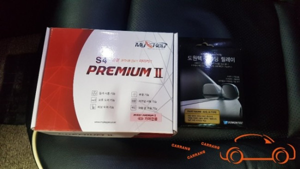

먼저 간단한 마이키 프리미엄 경보기와
락폴딩을 시공해보겠습니다
많은 분들이 좋아하시고
사장님도 좋아하시는
마이키 프리미엄입니다

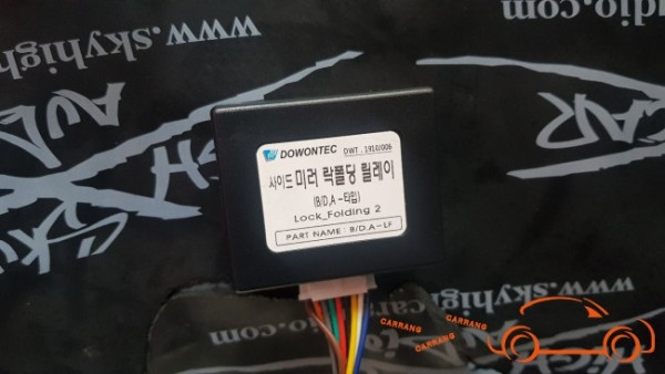

락폴딩은 문이 잠기면
자동으로 사이드 미러가 접히는 기능인데요
모닝이나 스파크등 작은 차도
주차장 매너로 사이드 미러를 접어주는데
스포티지 정도라면 당연히 접어줘야겠죠?
도어 트림을 탈거해서 릴레이를 붙여주고
차량과 맞는 배선 작업을 해주면
락폴딩 시공은 끝

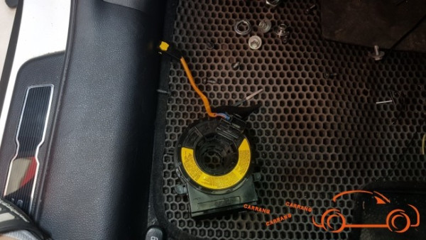

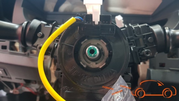

스포티지 R은 클럭 스프링까지 교체해야 합니다
기존의 것을 탈거하고
새로운 클럭 스프링을 달아줍니다

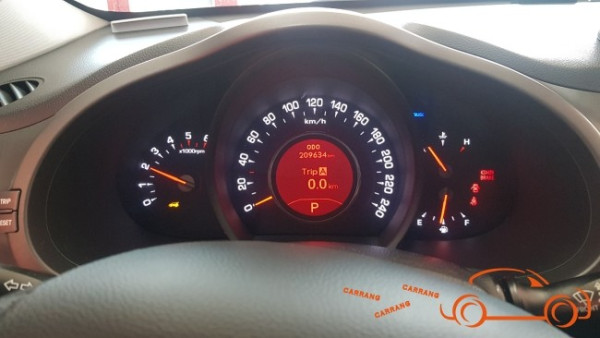

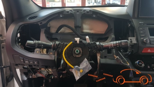

계기판에 LED를 이식해야 하니
다 탈거했습니다
항상 느끼는 거지만
차량의 부속품 중 두 가지 이상 탈거하면
차가 참 별거 아니라는 생각이 들어요
이렇게 앙상해져 버리잖아요

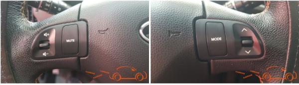

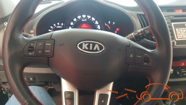

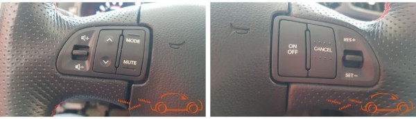

계기판 하기 전에 리모컨을 먼저 교체합니다
오른쪽에 크루즈 기능이 있는 버튼이 시공되었습니다

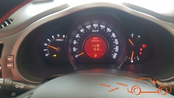

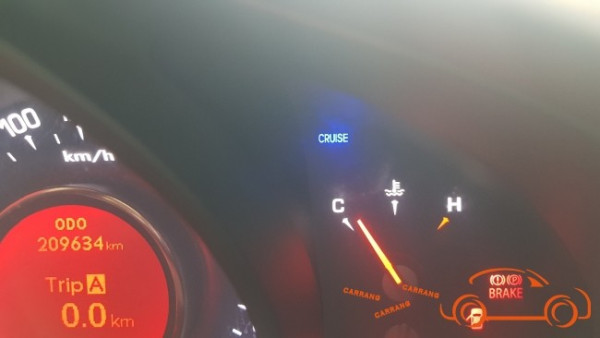

LED 시공을 끝낸 계기판입니다
크루즈 기능을 켜면 이렇게 파란색으로 글씨가 생깁니다
잘 안 보이시죠??
요기요기
계기판 오른쪽으로 글씨가 생깁니다
