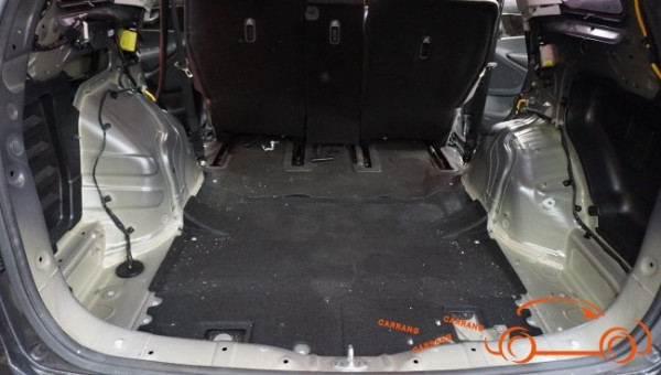

올 뉴 쏘렌토가 입고되었습니다
전동 트렁크 시공이기 때문에
뒷부분에서 작업해야겠죠??
완전히 바닥을 다 들어내고 작업을 하게 됩니다
여기서 하는 작업이 대부분이거든요

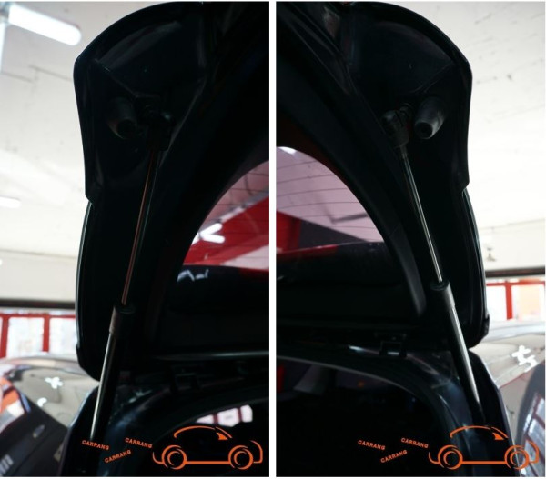

제일 먼저 시공하는 건 쇼바입니다
쇼바와 압력센서를 시공하기 위해서
기존의 쇼바를 떼어 내교
이처럼 두꺼운 쇼바를 시공합니다
기존의 쇼바를 탈거하는 순간부터
제가 도어를 받치고 서있어야 합니다
압력센서와 스핀들까지 시공하는 동안
저는 팔이 후달후달.....
생각보다 무거운 도어........

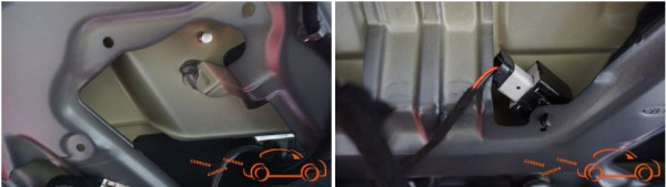

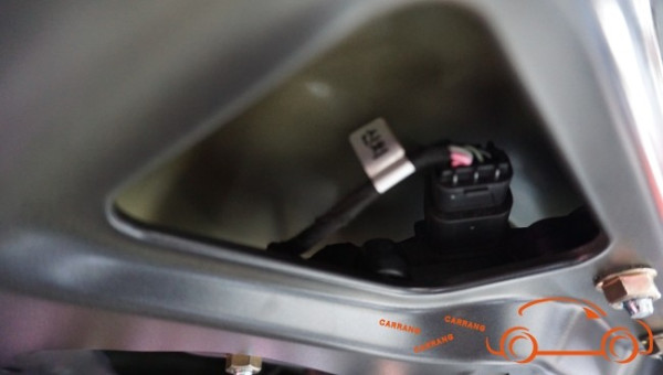

트렁크가 작동할 때마다 울리는 부저도 이렇게 시공해주고요

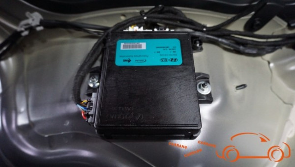

모듈도 시공해줍니다
이 아이도 꽤 중요한 부품이랍니다

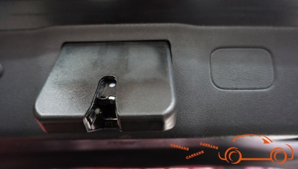

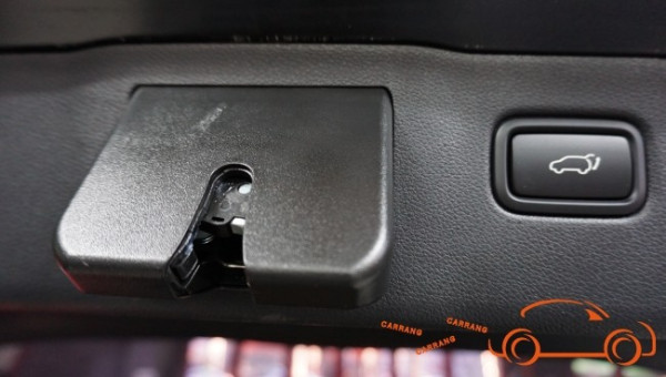

일반적인 잠금만 되던 래치와
버튼이 있어야 공간에
이렇게 전동 래치와 버튼이 시공됩니다
전동 래치는 이 엑추 에이터와 연결이 돼서
문을 자동으로 잠그거나 열리게 해준답니다
래치와 엑추에이터는 한 몸 같은 거죠~

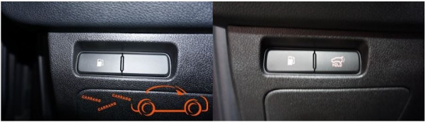

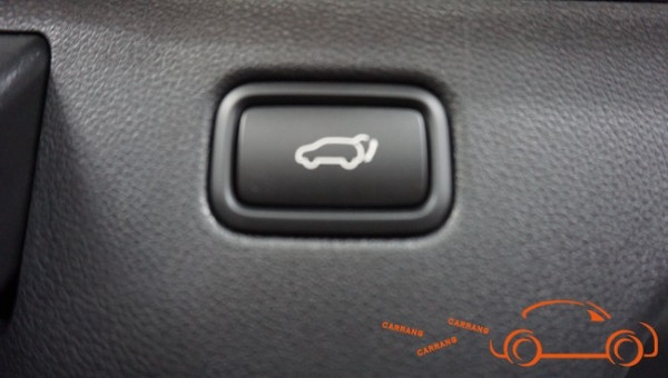

도어를 열고 닫을 이 버튼도 꼭 시공이 되어야겠죠?
실내에서도 여닫을 수 있는 버튼을 시공합니다

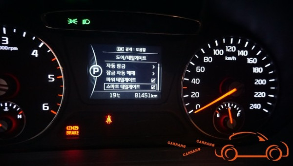

코딩을 완료하고
테일게이트 설정을 합니다
파워테일게이트와
스마트 테일게이트 두 가지를 설정해줍니다
