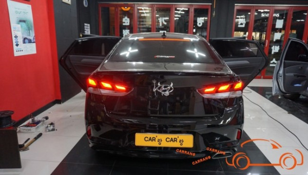

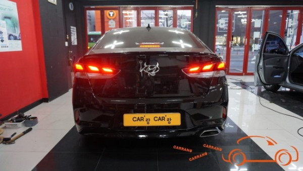

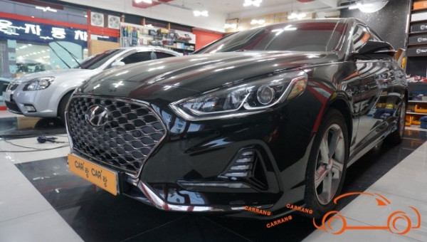

소나타 뉴라이즈가 입고되었습니다
브레이크 등이니까
후미에서 시공하겠죠

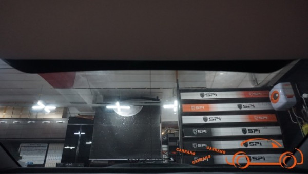

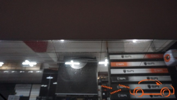

유리 하단에 작은 보조 브레이크 등이 있는데요
K9 브레이크 등을 시공하면 저기는 단선으로 빛을 흐르지 않게 할 거랍니다
천정 부분에 시공을 합니다

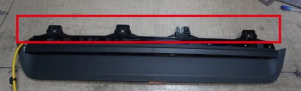

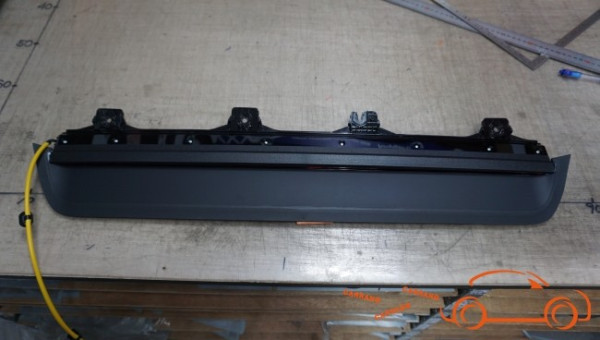

이게 K9의 보조 브레이크 등입니다
많은 업체에서 시공을 하면서
이 부분을 잘라내고
양면테이프를 붙여서 시공하는 곳이 있더라구요
근데 이 브레이크 등 부품이 무게가 있어서
나중에 무게를 못 이기고 흘러내리게 됩니다

저희는 애초에 자른 다는 건 상상도 못했고
천정과 유리 사이에 약간의 유격이 생기더라도
완전한 고정을 하는 시공을 해왔습니다
올 뉴 K5 같은 차량은 굴곡이 딱 맞아떨어져서 시공에 무리가 없었는데

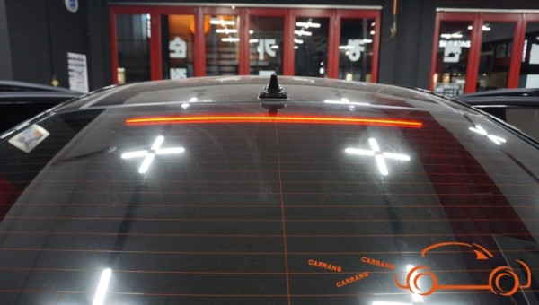

소나타 뉴라이즈는 K9 브레이크 등과
굴곡이 맞이 않아서 빛이 새는 현상이 생겼습니다
그래서 브레이크 등을 살짝 가공해서 시공했고
빛 샘을 막았답니다

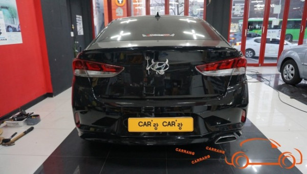

원래 있던 짧은 보조 브레이크 등은 이제 빛이 없고
상단의 브레이크 등이 같이 빛나는 걸 볼 수 있습니다
