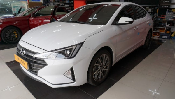

아반떼가 입고되었습니다

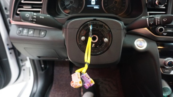

핸들 자체가 탈거가 됩니다
기존의 우레탄 핸들은 열전도가 되지 않기 때문에
핸들과 클럭 스프링 등이 우선 교체가 됩니다
클럭 스프링을 교체하는 이유도
기존의 클럭 스프링은
열전도하는 배선을 연결하는 커넥터를 끼울 수가 없기 때문에
열선 배선이 있는 클럭 스프링으로 시공됩니다
요건 기존의 클럭 스프링이네요...

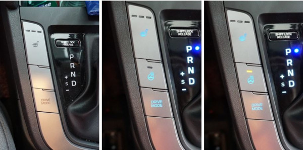

버튼도 교체합니다
열선시트 버튼과 드라이브 모드 버튼만 있었는데
열선 핸들 버튼이 추가되었습니다

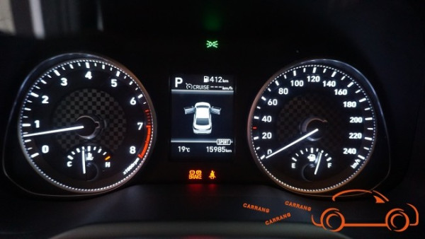

작동 전엔  계기판입니다

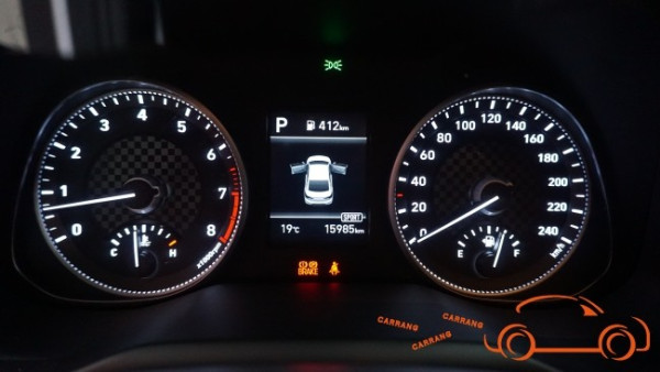

작동 후 계기판엔
크루즈라는 글씨가 나오죠?
사용이 가능하다는 뜻입니다
