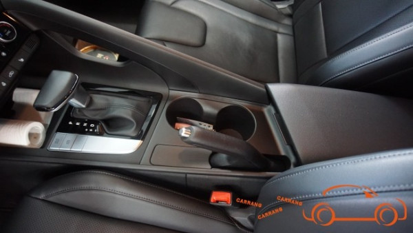

아반떼  CN7이 입고되었습니다

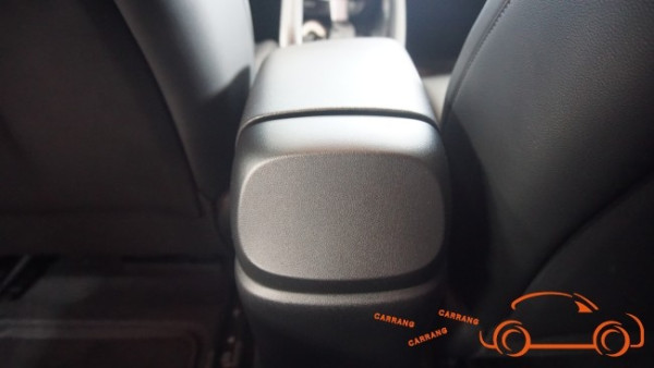

다른 차량들은 요기요기 콘솔 뒤편으로 바람이 나오는 송풍구가 있죠
하지만 오늘의 아반떼는 꽉 막혀있네요
같이 오신 고객님 지인이 이쁘게 시공되냐고 물어보셨는데
이쁘게.........는 아니고 순정이라 깔끔하게 된다고 말씀드렸습니다

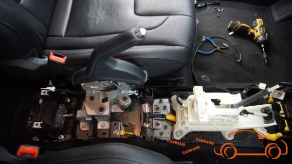

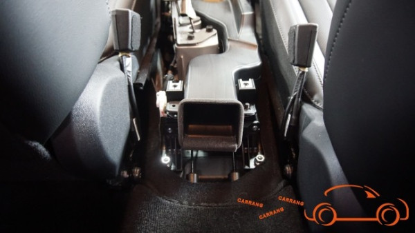

기어박스 탈거합니다
요렇게 속이 다 드러납니다
사실 체인지 레버도 분리합니다
다른 차량에 비해
아래를 보고 있는 관과
꽉 막혀있는 내부를 뚫기 위해서 최대한의 공간을 확보합니다

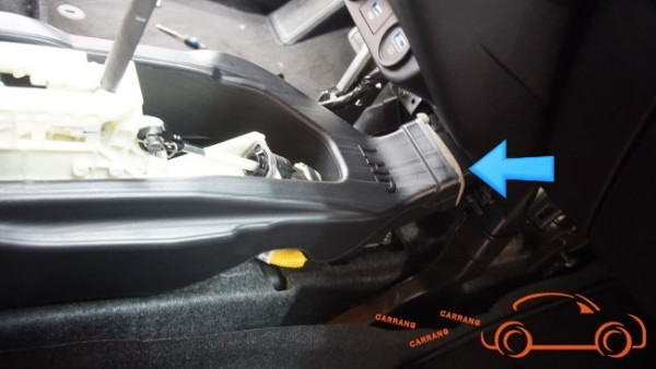

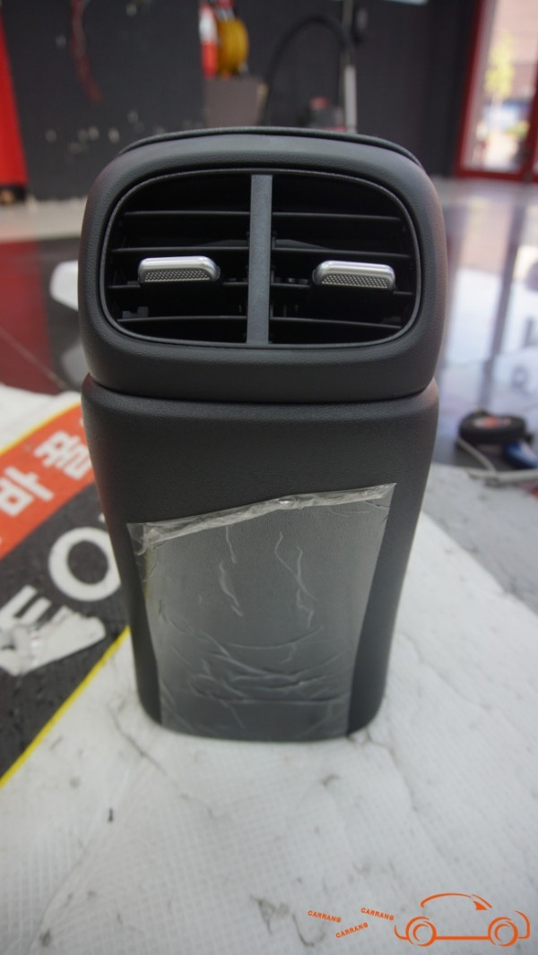

통풍관을 조립합니다
바람이 새어 나가지 않게끔 연결 부위에 폭신폭신한 스펀지 테이프를 붙여줍니다
반대편은(2열을 바라보는 방향) 이렇게 생겼습니다
생각보다 관이 크죠???
관이 크니까 바람도 많이~~~
잘 나오겠죠???

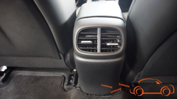

관에서 나오는 바람을 통으로 맞을 순 없으니
송풍구가 생깁니다
바람의 방향을 조절해 주는 거죠
꽉 막혀있던 콘솔 뒤편이 시원해졌죠??
이제 2열에 앉은 모든 이들은 다 시원해지시길 바랍니다~~~
