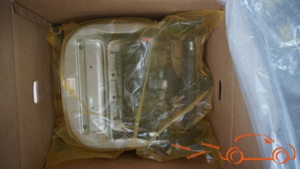

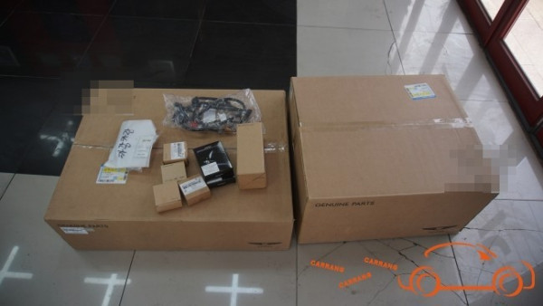

아반떼에 들어갈 부품이 왔습니다
메모리 시트를 시공하기 위해
메모리용 전동 모터가 들어있는 시트 프레임이 옵니다
전동 시트였다면 모터만 따로 오는데
고객님의 차량은 수동 시트여서
프레임이 통으로 와요
제네시스 박스에 왔길래
제품 잘 못 온 줄 알고 부랴부랴 전화드렸는데
맞는다고 하십니다
제네시스랑 부품을 같이 쓸리는 없을 텐데 ...

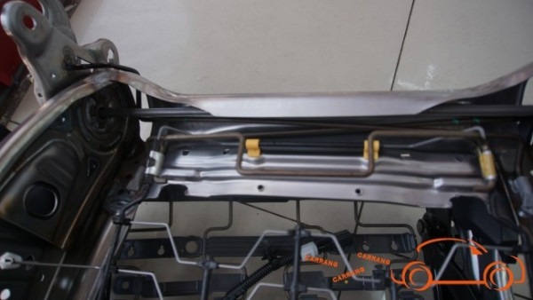

박스를 열어보면 이렇게 프레임이 들어있어요
요건 엉덩이 부분 프레임입니다
각종 부품이 맞게 왔는지 확인 후

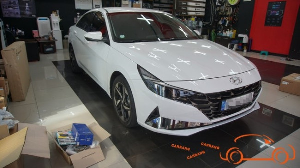

차가 입고되었습니다
앞에서부터 시공해 갈까요??

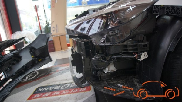

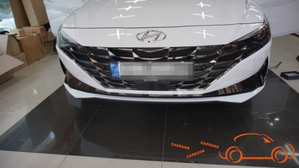

전방 센서를 시공할 예정이라
범퍼 탈거합니다
고객님의 차량은 저희가 두 번째 탈거합니다
예전에 브라비오 전구 달아주려고 탈거하고
이번엔 센서 달아주려고 탈거합니다

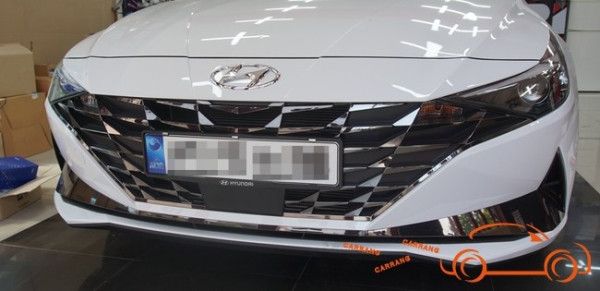

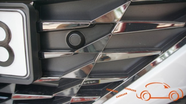

시공이 되었습니다
이렇게 사진이 바뀌니까 금방 된 거 같지만
홀가공도 하고 배선을 추가로 연결해야 합니다

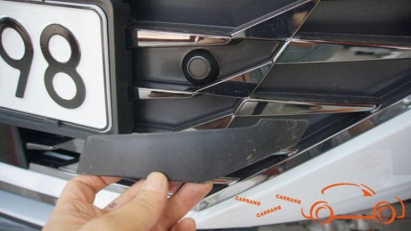

아반떼 CN7의 장점은
요 그릴 사이의 부품이 부분적으로 나온다는 겁니다
충분히 깔끔하게 시공 가능한 카랑카랑이지만
이렇게 부품이 나와주면
더욱더 깔끔하겠죠?
센서 고정되게끔 살짝 돌출되어 있어서
시공하기도 수월합니다

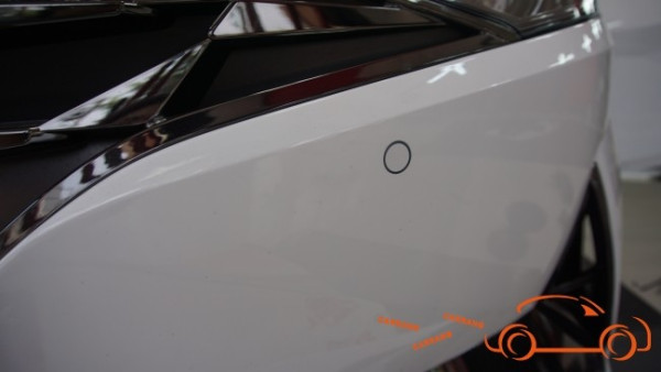

범퍼 부분은 직접 홀가공해서
시공합니다
홀가공이 싫으면 범퍼를 바꾸면 되는데
굳이.. 몇십만 원을 더 들일 필요는 없겠죠?
도색비 요즘 장난 아니게 비싸서리...
센서의 사이즈는 차종별로 다른 건지 모르지만
 홀을 작게는 16 파이부터
크게는 18파이까지 가공합니다
아반떼는 16파이가 딱이었어요

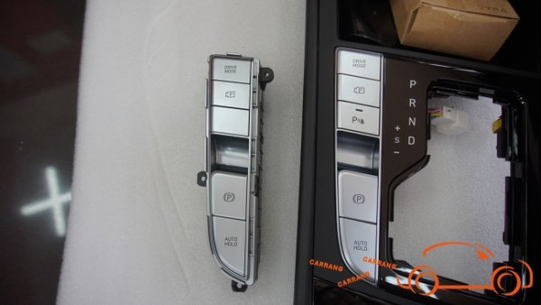

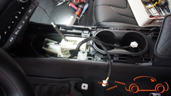

전방 센서 버튼은 요기요기 기어 박스에 들어갑니다
옵션 중에 전방 센서 하나만 없었나 봅니다
꽉꽉 찬 버튼으로 교체합니다

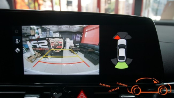

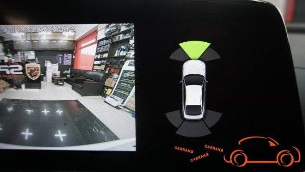

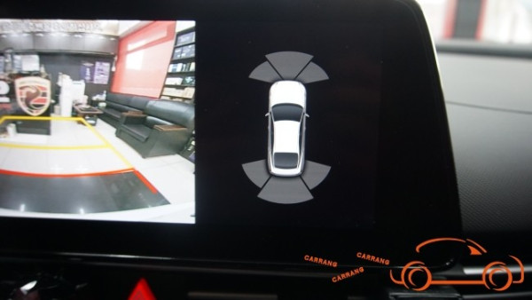

시공이 끝나면 전 후방 센서가 다 작동 잘 하는지 확인합니다
버튼을 눌러 전방 센서를 켜주면
전방 센서가 활성화되었고
센서들이 잘 작동되는 걸 볼 수 있습니다
문제없이 작동하고 있습니다

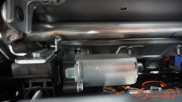

이런 모터들이 프레임의 부분부분에 몇 개 들어가요

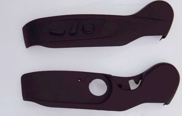

전동 시트용 버튼이 있죠
아래쪽은 기존의 수동 조절 커버입니다

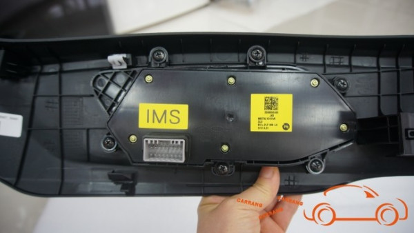

전동 것을 돌려보면
이렇게 IMS라고 적혀있죠?
이게 중요합니다
모터든 시트든 IMS라는 이 단어가 포함이 되어있어야
메모리 기능이 작동을 합니다
MS가 메모리 시스템의 약자더라구요

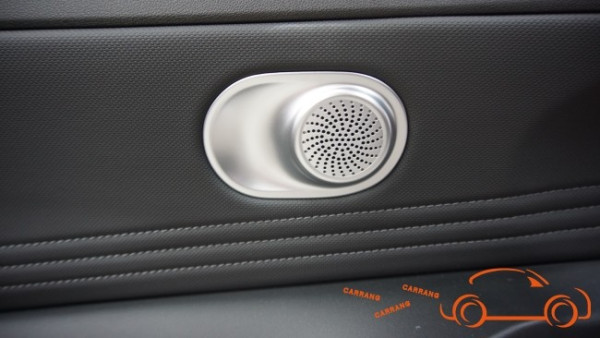

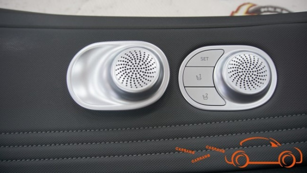

그리고 메모리 시트용 버튼을 장착해야 합니다
아반떼는 꽤 다행인 게
메모리 시트 버튼이 스피커 옆에 있어요
그래서 도어 트림을 통으로 바꾸지 않아도 버튼 시공이 가능해서
여러분들이 생각하시는 금액보다 쬐애끔 더 저렴합니다
도어 트림 가격이 빠졌으니까요
요렇게 장착이 됩니다

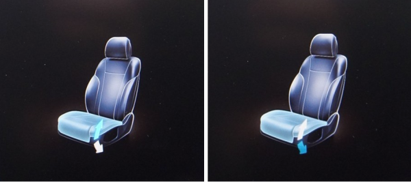

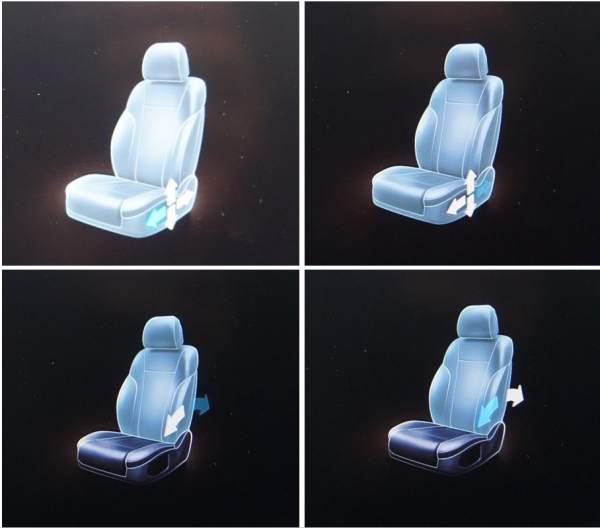

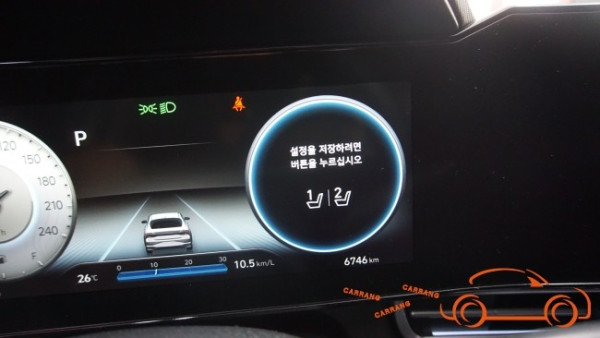

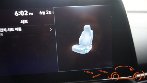

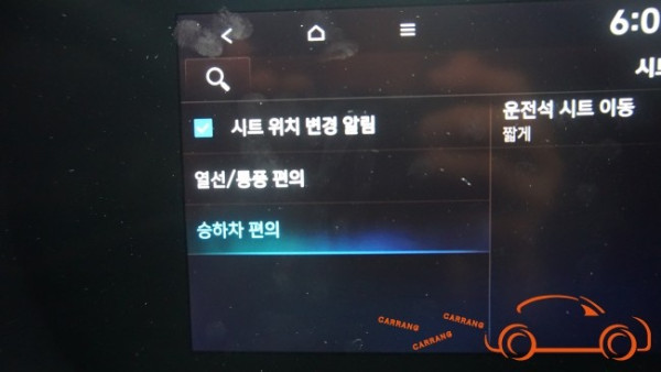

이제 메모리 시트를 사용해볼까요?
사용하려면 저장을 해야겠죠?
시트를 내 몸에 맞게 맞추어 줍니다
네비게이션 화면을 보면 시트의 움직임을 알 수 있습니다
사실 시트의 움직임은 내 몸이 더 잘 느끼겠지만요
잘 안 보이시겠지만
시트의 움직이는 방향의 화살표에 색이 들어오고 있죠
이제 아내가 운전하고 난 후라도
 친구가 운전하고 난 후라도
대리 기사님이 운전하고 나 후라도
다시 내 몸에 맞는 시트를 버튼 하나로 원상복구 시킬 수 있습니다
