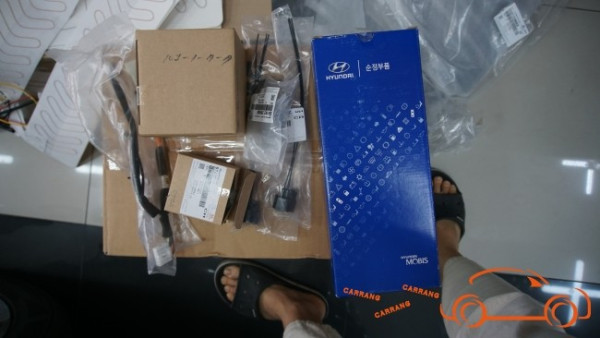

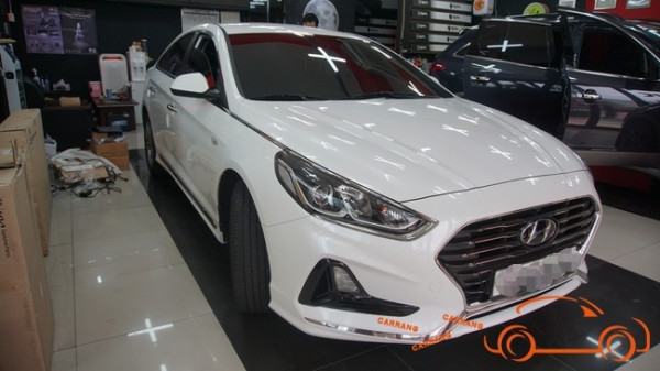

소나타 뉴라이즈가 입고되었습니다
부품으로만 보면 양은 많지 않지만
전체적으로  작업량도 많습니다
일단 시트나 범퍼를 탈거한다는 자체가 일이 큰 거죠

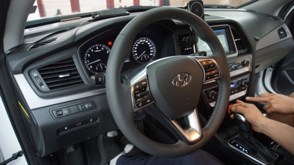

먼저 핸들 열선입니다
핸들 열선을 시공하려면 어차피 열선이 있는 핸들이 통으로 교체가 됩니다
그래서
D 컷이든 원형이든 새 걸로 시공이 되니까
D 컷을 하실까 하다가 그냥 기본 원형으로 하기로 하셨습니다
저희도 난감했던 게
열선 핸들이 재고가 거의 없더랍니다
그 와중에  D 컷 핸들을 알아보고 있긴 했는데
전국적으로 재고가 보이지 않아서 구하기 힘들 상황이었어요
하지만 고객님의   D 컷 포기(?)로 원형 핸들 수급해서 시공을 하게 되었습니다

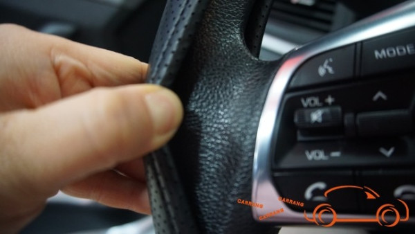

우레탄이엇습니다
겨울에 얼마나 손이 시릴까요?
으.~ 생각만 해도 제 손이 시립니다
부들 부들 가죽 핸들로 바꾸어 주었습니다
안에 열선 짱짱하게 깔려있는
순정 열선 핸들입니다
굳이 열선이 아니어도 가죽이라는 소재가 그립감도 더 좋잖아요
우레탄 핸들은 꽉 잡고 다니면 손바닥에 굳은살이라도 박힐 듯 딱딱한데 말이죠

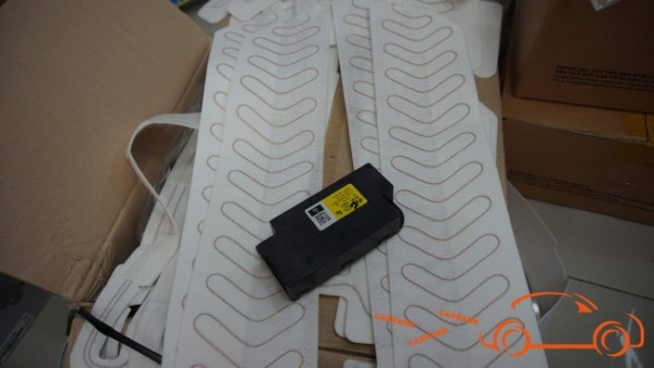

사실 저 가운데 모듈 하나로 시트 두 개를 컨트롤하기 때문에
한쪽만 한다고 반값이 되지는 않거든요
그리고 저 모듈은 조수석에 시공이 됩니다
그래서 운전석만 시공해도
저희가 조수석 탈거비를 공임비에 추가해서 받습니다
이래저래 반값에 시공은 안된다는 거죠

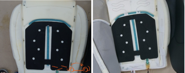

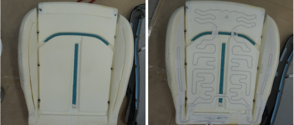

시트커버를 벗기면
하얀 스펀지 패드가 나옵니다
연식이 얼마 되지 않아서 그런지 시트에서 묻어나는 이염도 없고
깨끗하네요

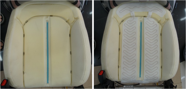

스펀지 패드 위로
열선 패드를 붙여줍니다
등받이도 열선 패드를 붙여줍니다
엉덩이보다 등이 더 큰 거 같은데
열선 패드의 사이즈가 다르죠?
좌석 부분은 구석구석 열선 패드를 붙여주는데
등받이는 이렇게 척추 라인만 있더라구요
다른 차도 다 이러더라고요
엉덩이는 구석구석 등받이는 조금 더 좁게
조수석에 있는 압력 센서도 탈거해서 열선 위로 붙여줍니다
초창기 다른 차에 열선 패드 시공할 때
저거 뜯어내기 귀찮아서 열선 패드를 센서 패드 위로 붙여 봤다가
사장님께 혼났으요
그러면 감지 안된다고...

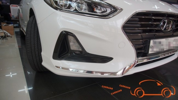

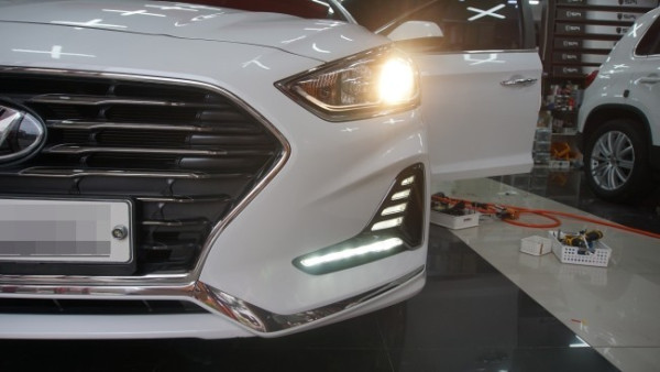

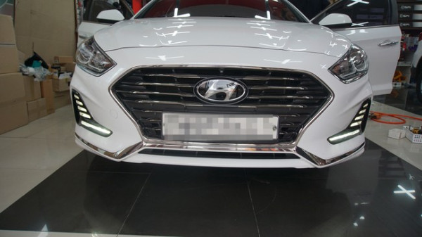

이제 LED 데이라이트입니다
LF는 많이 입고되었는데
뉴라이즈는 잘 입고가 안되다 보니
이런 데이라이트 처음 봤습니다만
도로에서 지나가는 뉴라이즈 봐도
대부분 다섯 줄이던디.......
열선 관련 시공은 기능 적인 부분이라 시공하시는 걸 이해하겠으나
데이라이트는 왜 굳이 ???
도저히 용납할 수 없는 외관이었답니다.ㅎ
막상 교체를 하려고 보니 고객님의 마음이 이해가 가기도 하고..ㅎ

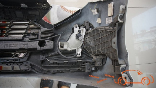

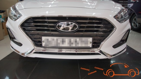

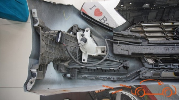

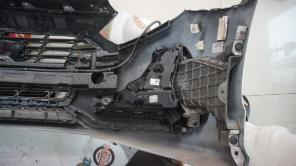

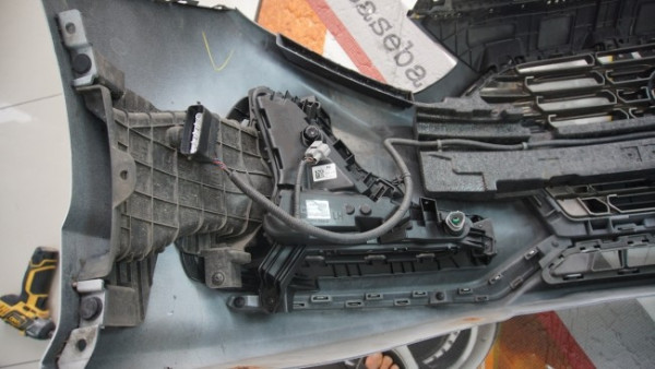

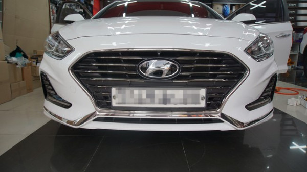

범퍼 탈거하고
기존의 데이라이트도 탈거합니다
손에 들린 게 교체할 데이라이트 커버고
바닥의 것이 기존의 데이라이트 커버입니다
불빛 없이 커버만 봐도 더 세련된 느낌이 있죠?
교체해줍니다

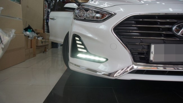

다섯 줄이 생겼습니다
원래 라이트는 하나처럼 생겼는데
커버가 분리된 것처럼 보이게 해주는 거예요
점등하면 요로코롬~~!!
LED 데이라이트!!!
데이라이트는 뭔가 날렵하고 길쭉길쭉해야 멋스럽니다

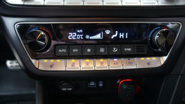

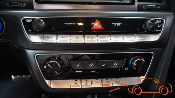

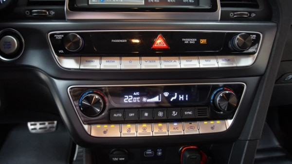

그리고 오토 공조기 작업입니다
수동 공조기죠
열선 시트와 핸들 열선이 빠져있습니다
그래서 어차피 공조기 버튼이 교체되어야 하는데
기왕에 교체 한 김에 오토 공조기로 교체하면서
오토 공조 배선 작업까지 마무리하기로 했습니다

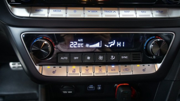

내부에서 배선 작업을 마무리하고
버튼을 교체합니다
바람만 잘 나오면 되지 공조기가 별거 아닌 거 같지만
이렇게 액정이 보인다는 게 왠지 좀 더 있어 보이잖아요?
고객님의 요청 사항은
굳이 쓸데없이 풀옵션 버튼 넣지 말고 있는 옵션 버튼을 시공해 달라는 거였어요
대부분의 고객님들은 버튼이라도 풀옵션 버튼을' 원하시거든요
어차피 가격차이가 거의 없어서
하지만 고객님은 있지도 않은 옵션의 버튼이 굳이 있다는 게 더 싫으신 거였어요
그래서 통풍 시트 옵션은 빠진
열선시트와 핸들 열선이 추가된 버튼으로만 시공해드렸습니다
작동 테스트합니다
에어컨 틀어 놓고
열선 시트 점검하고 있다니 언밸런스하네요.ㅎ
모두 작동 잘 하는 거 확인하고 출고되었습니다
