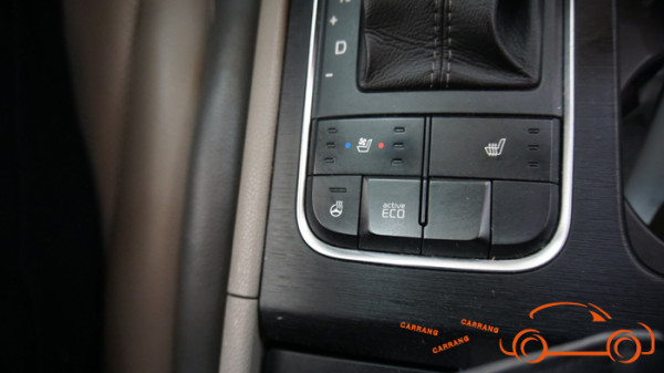

올 뉴 카니발은 가끔 통풍시트 옵션이 운전석만 적용된 차량이 있어요

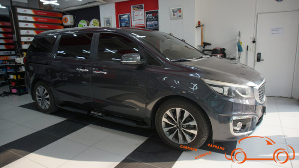

올 뉴 카니발이 입고되었습니다
진짜죠? 운전석만 통풍 옵션이 있죠??

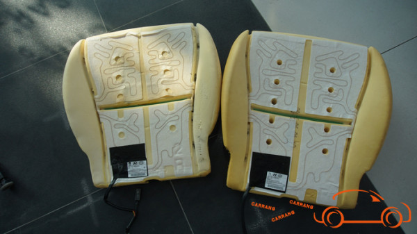

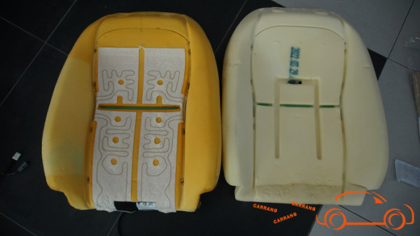

얼핏 보면 열선 패드에 동그라미가 있어서 통풍용 스펀지인 거 같지만
아닙니다. 그냥 일반형 스펀지에요
우측에 뽀얀 아이가 통풍용 스펀지에요
바람길이 앞으로 나와있는 게 보이잖아요
저 위로 열선 패드를 덮어주는 거죠
엉덩이 부분도 마찬가지로 같은 디자인의 열선 패드가 있지만
구멍이 있고 없고의 차이가 느껴지죠?

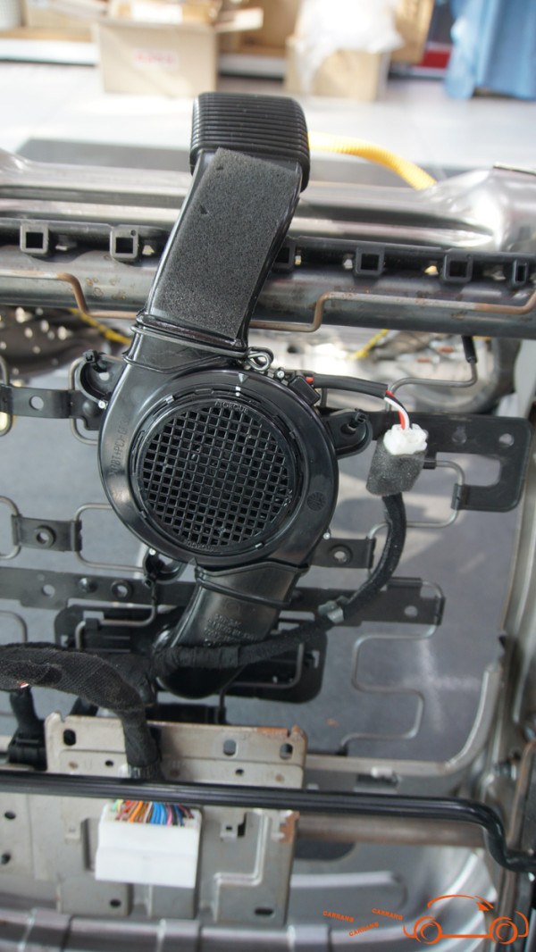

프레임에 덕트를 연결합니다
통풍이 작동하려면
바람을 잘 모으고 보내주어야 하잖아요
엉덩이 아래에 모으는 모터가 있어서
엉덩이가 조금 더 빨리 시원해지는 느낌이 있어요

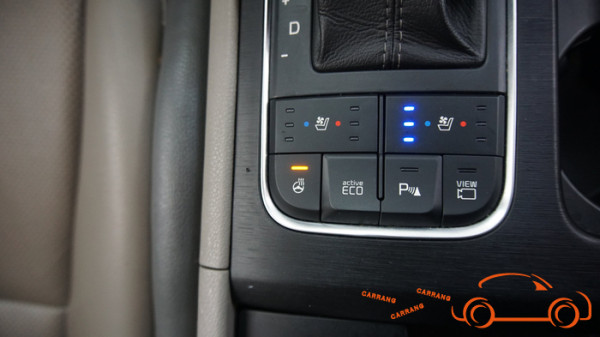

조수석에도 통풍 옵션이 추가되었습니다
추워서 테스트를 하지 않고 싶었으나
시공 후 테스트는 빠지면 안 되니까 확인해 봅니다
1단부터 3단까지 잘 나오는 거 확인할 수 있었어요
