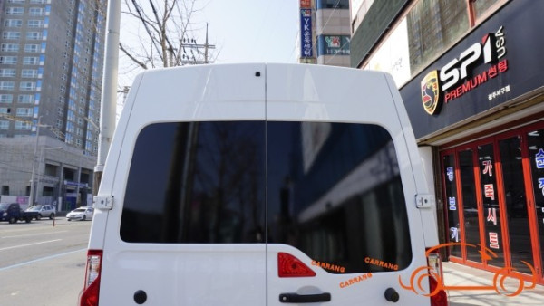

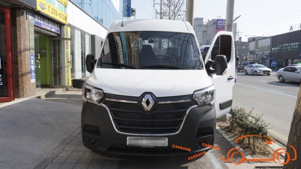

르노 마스터가 입고되었습니다
BST가 파리에 가서 차를 탔던 영상에서 보던 르노 마스터를 눈앞에서 보았습니다~
아시다시피 저희 매장은 조금 작아서 이 아이를 입고시킬 수가 없었습니다
하지만 시간이 오래 걸리는 작업은 아니기 때문에
잠시 인도에서 작업을......
지나가셨던 분들께는 굉장히 죄송~

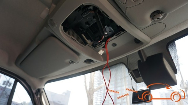

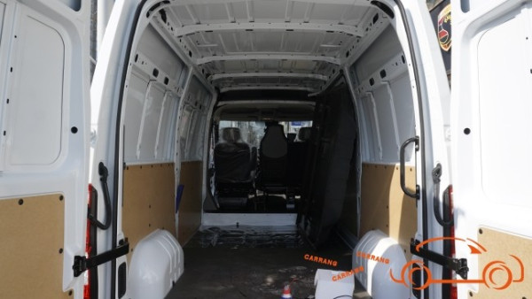

개조를 위해서 이미 내부 마감재를 탈거해둔 상태였어요
그래서 배선 작업은 좀 더 수월했습니다

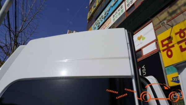

오른쪽이 먼저 열리는 문이라 주로 사용하게 되니

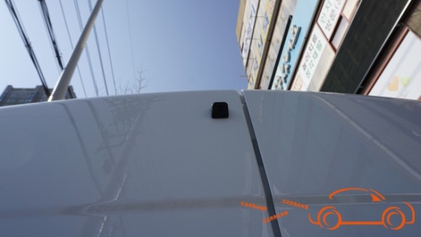

왼쪽 문 상단에 카메라를 매립합니다
카메라가 시공되었습니다
차가 원채 크다 보니
카메라가 점 같네요~
정말 룸미러가 없죠?

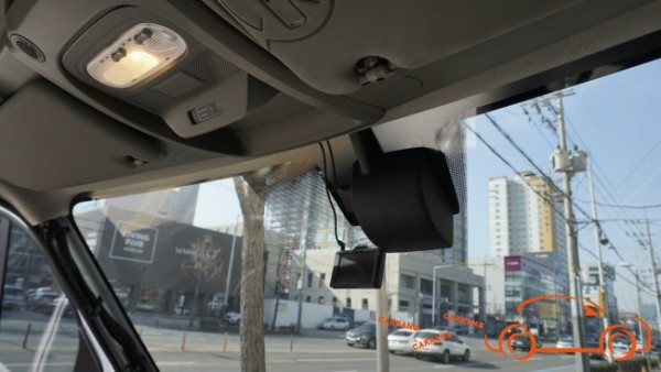

여기 블랙박스 윗부분으로 모니터를 붙여주고
버튼을 시공할 거랍니다
배선 작업을 해줍니다

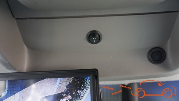

버튼도 시공합니다

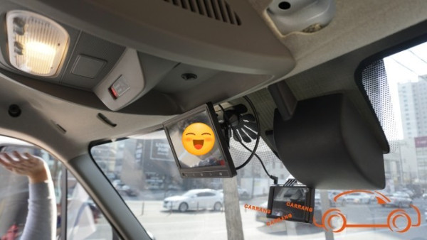

버튼이 필요한 이유는 고객님이 보고 싶지 않으시면 끄라고 시공해드렸어요
모니터가 상단에 매립 되어있습니다

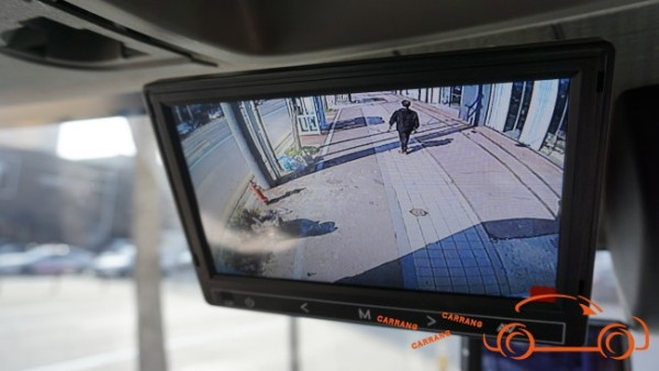

요렇게 후방이 보이게 시공이 되었습니다
이제 고객님께서 속이 조금 시원하시겠죠?
주행 중 사이드 미러로 해결이 안 되는 갈증을 모니터로 해결해드렸습니다
