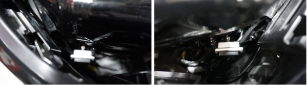

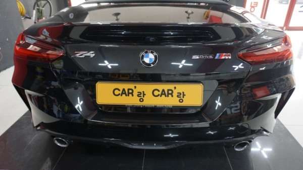

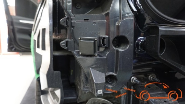

BSD를 작업해야 하기 때문에
범퍼를 탈거합니다
여기 뒷부분에 레이더를 시공해야 합니다
사진 못 찍고 조립을 해버려서
테일 램프 조립하기 전에
틈으로 찍어봤습니다
레이더 시공이 조금 시간이 걸렸는데
차체가 너무 낮아서
기존에 저희가 시공해 왔던 차량처럼 아래로 많이 꺾을 수가 없었어요
그래서 좀더 앞을 보게 레이더를 조절했습니다

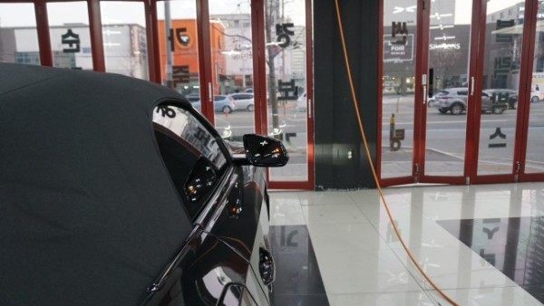

범퍼의 레이더가 위험함을 알려주면
앞 좌석에서는
소리와 사이드 미러로 알림을 받습니다
차량 내부가 좁아서인지
고객님께서는 알림 소리가 큰 것 같다고 하셔서
저희가 소리 조절을 해드렸습니다

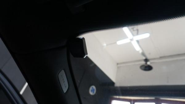

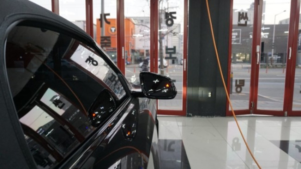

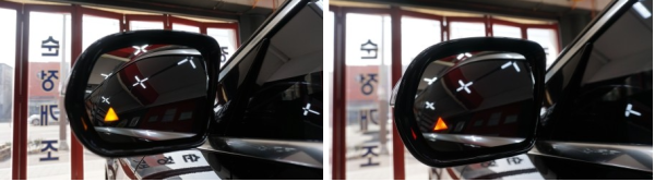

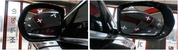

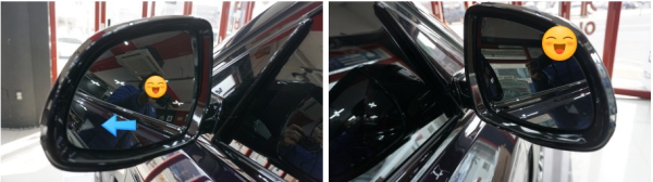

사이드 미러는 순정 미러를 탈거하고
BSA 미러를 시공합니다

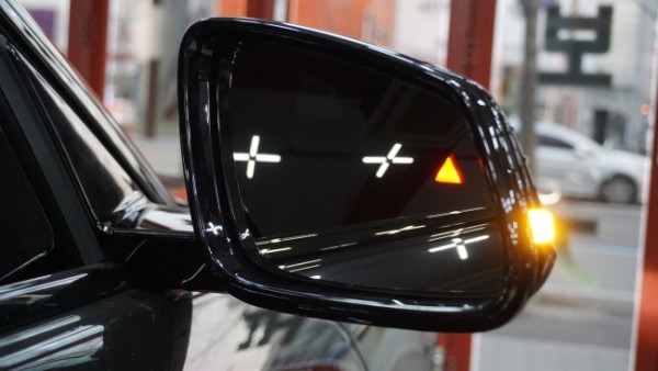

주행 중 위험하면 이렇게 알림을 받을 수 있습니다
원래는 노란색으로 알림을 받는데
깜빡이를 넣었을 때 위험하면 이렇게 색이 붉은색으로 변합니다
(사진으로 티가 잘 안 나지만 이게 붉은색입니다)

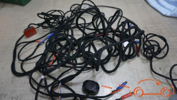

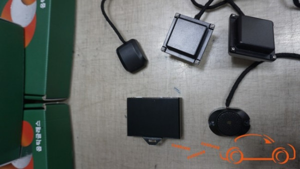

저희가 사제 BSD를 시공하려면 이렇게 많은 배선이 들어갑니다
이 모든 배선에 패브릭 테이프를 감쌉니다
이 배선을 모두 감싸면 테이프를 다섯 롤 이상 쓰게 됩니다
누군가 이런 쓸데없는 짓을 한다고 합니다만....
시공을 하는 우리로써는 최대한의 배선 처리를 하는 거죠

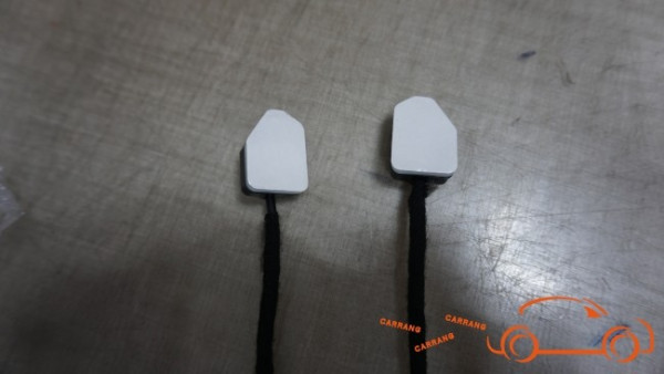

배선 사이에서 보셨을
레이더와
스피커
모듈
GPS입니다
원래 순정이 있었어야 할 자리에
시공을 합니다
Z4는 차가 너무 낮았지만
X6는 조금 높아서
최대한 최대한 아래로 시공을 했습니다

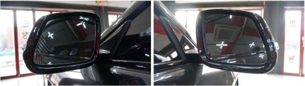

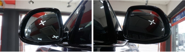

사이드 미러 교체합니다

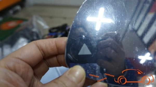

순정처럼 삼각형으로
미러를 깎아서 보내주십니다
삼각형이 있는 미러로 교체가 되었습니다

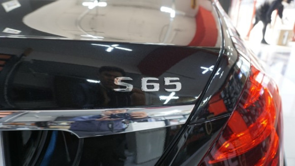

대표님의 차량을 직원분이 대신 예약해주신 거였는데
S560이라고 해서 그런 줄 알았는데
입고되어서 보니 S65더라구요
Z4와 마찬가지로 우리 매장에서는 처음 보는 차량입니다...ㅎㅎㅎㅎ

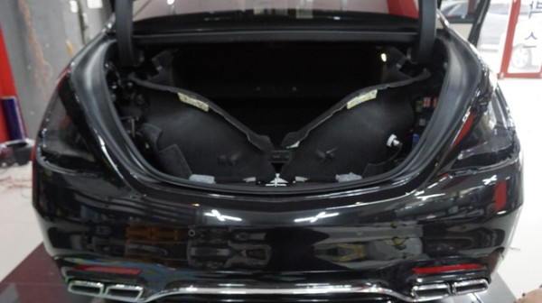

범퍼와 트렁크 내부는 탈거합니다

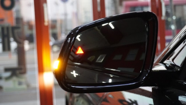

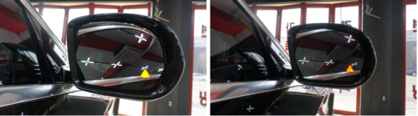

미러 교체합니다
주행 중 위험하면 노란색으로
깜빡이를 넣어서 차선을 변경할 때 위험하면 이렇게 붉은색으로 알림을 줍니다
