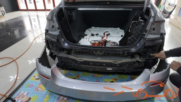

범퍼 탈거하고 작업 들어갑니다~

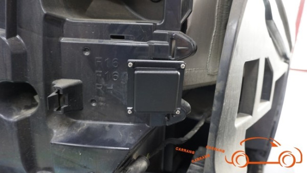

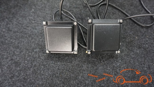

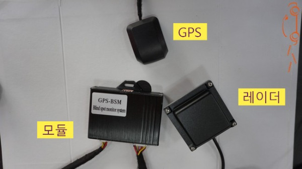

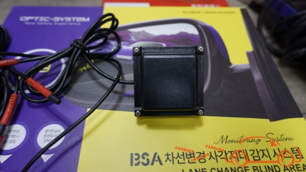

요게 레이더입니다
국산 차량에 들어가는 거에 비하면 조금 작은 느낌이 들죠?
하지만
감지 거리는 별반 차이가 없답니다
한마디로
레이더라고 보여지는 크기는 커버의 크기일 뿐
아마도 내부 레이더의 크기는 별반 차이가 없을 것 같다는 생각입니다

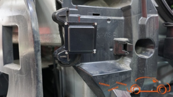

사장님께서 레이더 고정 위치 살피고 있는데
급한 마음에 범퍼 탈거된 사진 찰칵~!
요렇게 고정했습니다
좌우 다 고정합니다

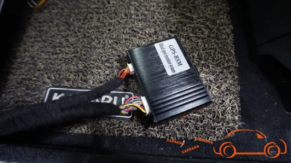

모듈 들어갑니다
모듈이 있어야 제 기능을 할 수 있겠죠?

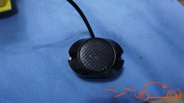

위험을 소리로 알려주는
부저가 내장된 스피커입니다

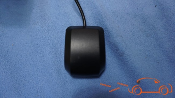

GPS입니다
GPS가 왜 필요하냐면요???
없으면
매번 시도 때도 없이 알림이 옵니다
주차 중이든 주행 중이든 상관없이 말이죠
주행 중 안전하려고 시공한 제품이잖아요
그래서 속도 20Km가 넘으면 작동하게끔
GPS 모듈이 추가됩니다

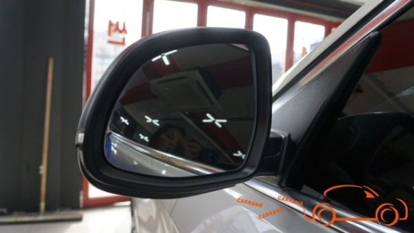

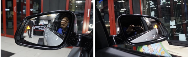

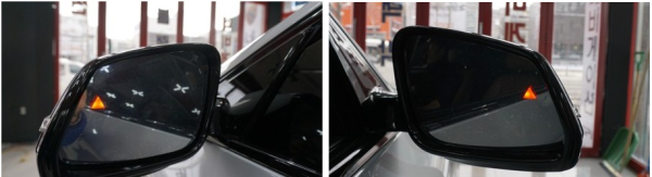

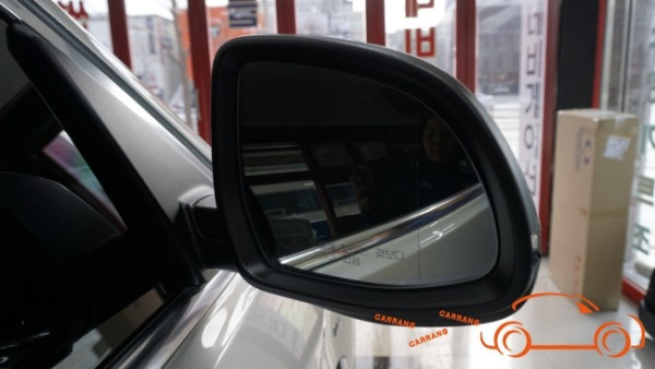

사이드 미러도 교체합니다
요렇게 삼각형으로 ​알림을 받을 수 있게끔 미러가 교체 시공됩니다
그냥 다가오는 걸 알림을 받을 때는 노란색이고
차선 변경을 위해
깜빡이를 넣게 되면
이렇게 LED 컬러가 붉은색으로 바뀝니다

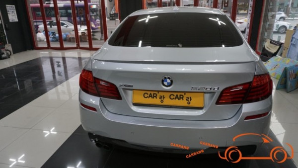

520D가 출고되고

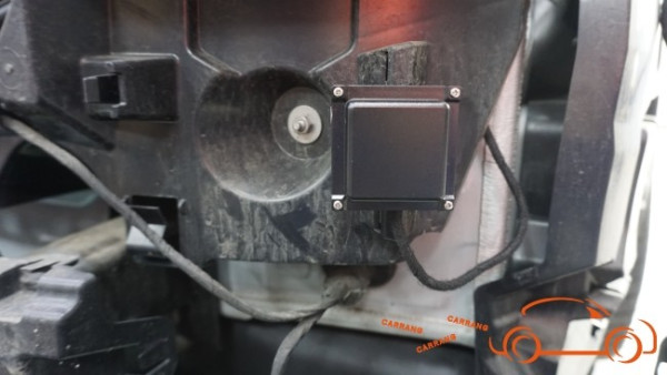

레이더도 같은 걸로 들어갑니다
GPS와 모듈도
520과 같은 걸로 시공됩니다
순정으로 BSD가 있을 수 있는 차량인지
범퍼에 공간이 있더라구요
원래 순정이 들어가야 할 자리를 빌려서
저희 부품을 시공합니다
양쪽 다 시공합니다

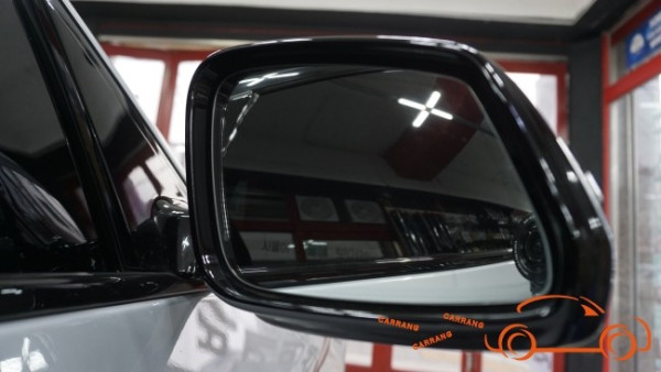

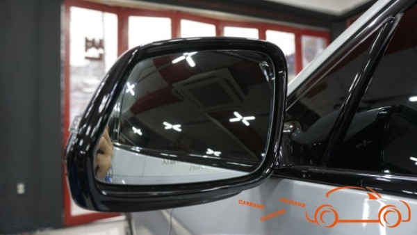

마찬가지로 사이드 미러가 바뀝니다
