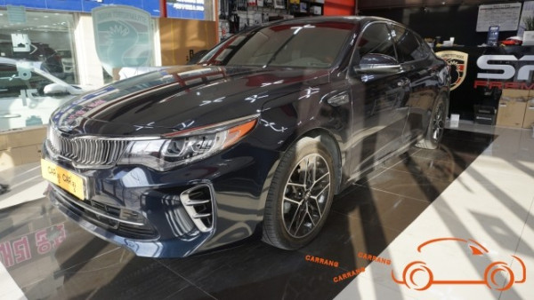

올 뉴 K5 가 입고되었습니다
가끔 보셨던 차죠??
저희 단골 고객님이신데
추석 지나고 순정 BSD를 하신다고 하셨는데
저희가 사제품을 권했고
흔쾌히 시공하셨답니다

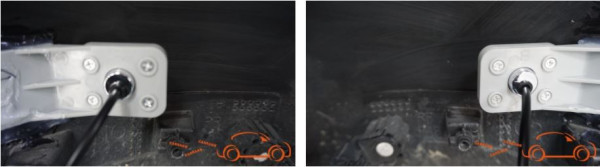

올 뉴 K5는 순정의 2/3 가격으로 시공이 가능하답니다
범퍼 내부에 시공됩니다
레이더가 범퍼에 시공됩니다
좀 작아 보이죠??
순정도 차가 크면 레이더 커버가 크고
차가 작아지면 레이더 커버가 작더라구요
좀 작아보이지만
능력은 다르지 않답니다

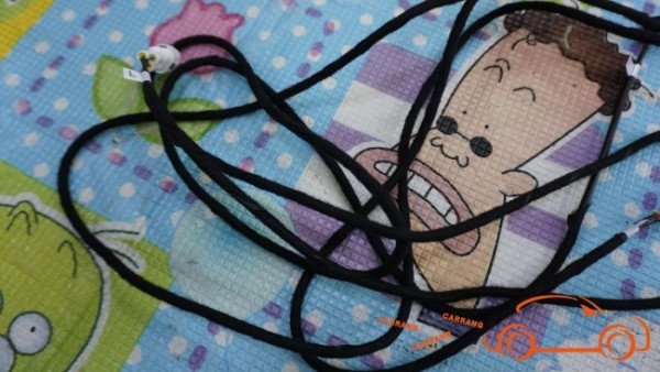

원래 튜브로 다 감싸져 있는 배선이지만
흡음 테이프로 한 번 더 감싸줍니다
이 시공에 흡음 테이프 네 롤 정도가 소요됩니다
어마어마하죠?
모든 배선을 이 흡음 테이프로 돌려주는데
사실 굳이 그럴 필요가 없긴 합니다
하지만 사장님 성격이 그래요
그래서 제가 가끔 배선을 감기도 한답니다
이 흡음 테이프는 한 면이 패브릭으로 되어있어서
뜯어질 때 소리가 나는데
그게 꽤 카다르시스를 일으키는 ASMR이기도 하거든요

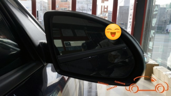

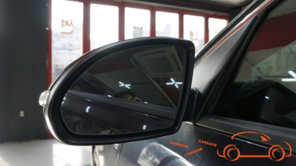

사이드 미러에 경보를 해주기 때문에 사이드 미러를 바꾸어 줍니다

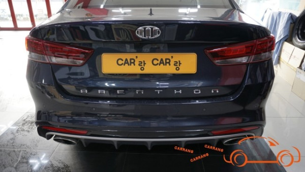

시공 후 사진을 따로 찍지는 못하고
고객님의 도움으로 동영상을 찍었습니다...
고객님이 세로로 찍는 바람에 영상이 몹시 작지만
그래도 도로 상황에 따라 알림이 오는 걸 보실 수 있습니다
