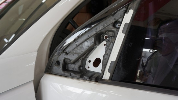

밋밋한 사이드 미러였죠?
탈거를 합니다

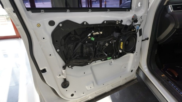

도어 트림도 탈거합니다

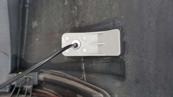

배선 작업도 하거든요

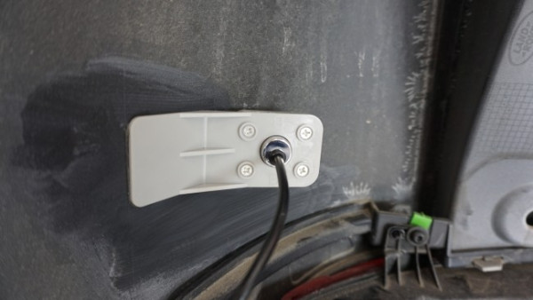

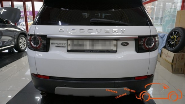

범퍼에 짱짱하게 붙여줍니다
그냥 막 붙이는 건 아니고
각도와 높이 계산해서 붙여줍니다

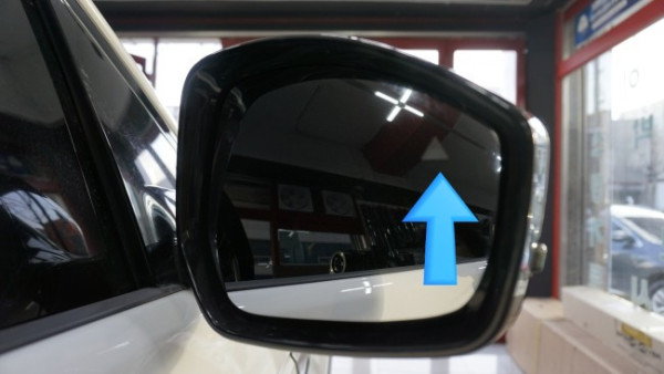

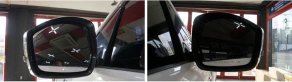

사이드 미러가 바뀌어 있죠?
미러는 옵틱 글래스를 사용하는데요
수입차 미러가 나오는 곳이 많이 없고
이렇게 삼각형으로 가공을 해주는 곳이 없더라구요
예전에는 저희가 직접 칼과 드릴과 깎았는데
그게 매끄럽지 않아서 가까이에서 보면 살짝 티가 났는데
판매처에서 직접 가공해주니 정말 깔끔하게 잘 나왔어요~

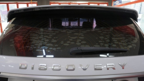

열선이 이렇게 뽀글뽀글
썬팅이 불량한 상태였습니다

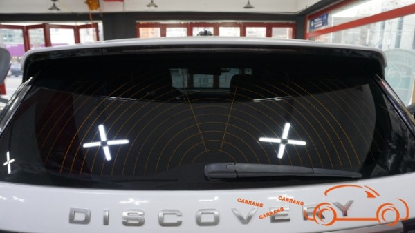

필름을 뜯어내는 것부터
본드를 제거하는 것까지.
필름을 시공하는 시간 보다 더 걸리잖아요
근데 고객님께서 오신 김에 하시고 싶어 하셔서
썬팅까지 해드렸습니다
REVERSE 9시리즈 필름으로 시공해드렸어요
기왕이면 좋은 걸로 해달라고 하셔서요~

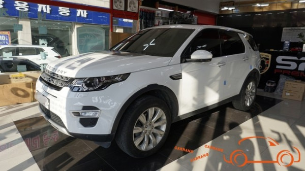

레이더가 시공된 건 티가 안 나고
썬팅까지 했으니
차가 깨끗하죠??
