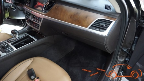

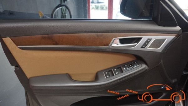

연휴 후 첫 번째 제네시스 엠비언트입니다
사진으로는 티가 잘 안 나는데
브라운 컬러의 제네시스였어요
내부도 브라운 톤입니다~
브라운 톤 내부와 엠비언트가 만나면 어떻게 될지
궁금해집니다~

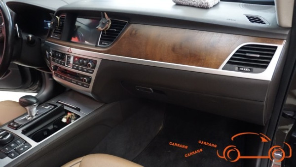

대시보드까지도 색감이 통일되어있네요~

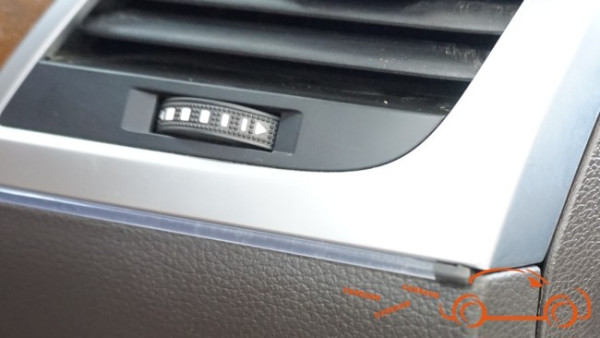

섬유가 시공되었습니다
보이시나요???
투명 섬유가 시공되어서
잘 티가 안 나죠

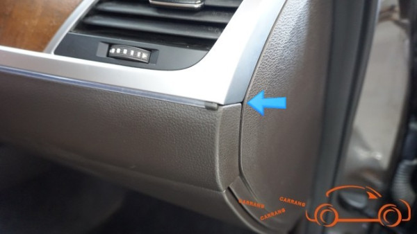

저희 카랑카랑의 시공법은요
이렇게 섬유가 끝납니다
다른 곳처럼 여기서 섬유를 길게 빼서 화살표 부분을 뚫어 늘어뜨리는 방식이 아닙니다
여기서 시작을 한 다음
왼쪽 대시보드와 오른쪽 대시보드의 배선이
핸들 아래에서 만나게 한답니다
그래서 깔끔한 시공이 가능한 거죠
그리고 엠비언트 업체에서 주는
마감용 고무 튜브를 쓰지 않는 이유는
그 튜브가 길기도 하지만
밀착이 안된다는 단점이 있습니다
그래서 저희는 수축 튜브로 날개처럼 마감해서 끼우는 방식으로
들뜸 없이 시공이 됩니다

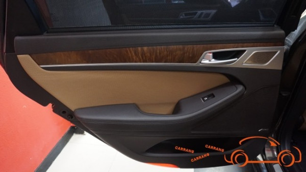

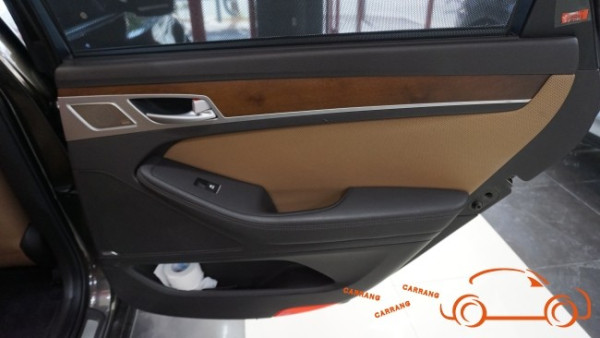

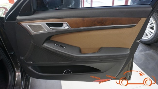

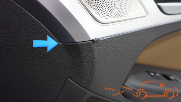

크롬 몰딩 아래로 섬유가 시공되었는데
역시나 투명 섬유라 티가 잘 안 나죠???ㅠ

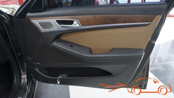

대시보드 마감하듯 도어도 깔끔하게 마감합니다

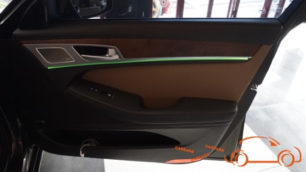

화살표 부분에 홀을 뚫어서 섬유를 빼기도 하는데
그렇게 되면 5센티 미터 정도의 검은 줄이 보이게 되는데
그렇게 되면 .....
다시 말씀드리지만
깔끔하지 않더라구요
저희가 완벽한 시공을 했다고 말하지는 않습니다만
최선을 다해서 깔끔한 시공을 했다고는 말씀드릴 수 있습니다

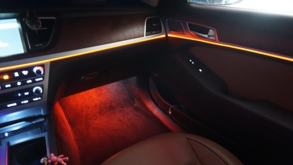

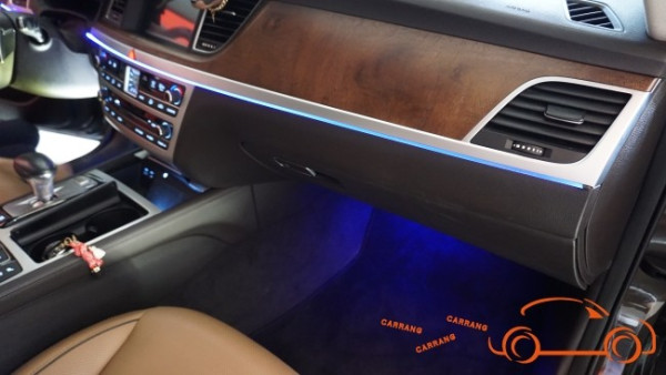

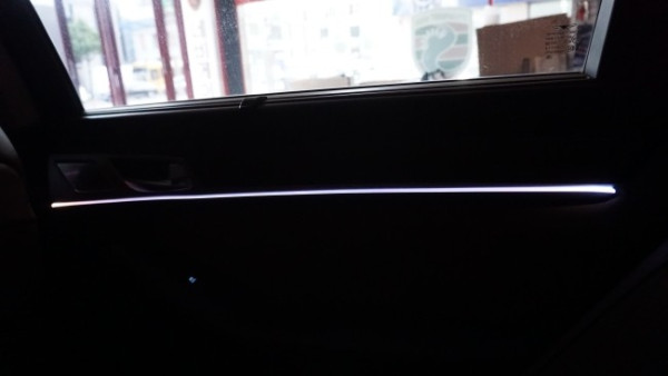

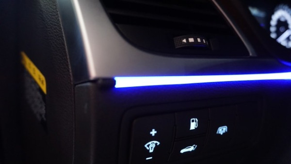

딱 직선만 빛이 나죠~

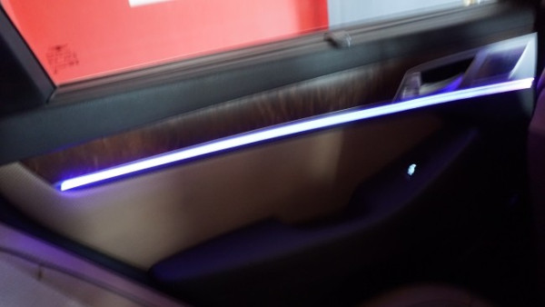

도어도 딱 직선으로 빛이 나죠~
취향의 차이지만
이 고객님은 대시보드와 도어의 연결되는 느낌을 원하셨어요~~
그래서 이렇게 딱 떨어지는 시공이 되었답니다
풋등까지
통일감 있는 컬러네요~

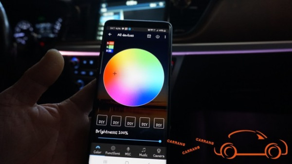

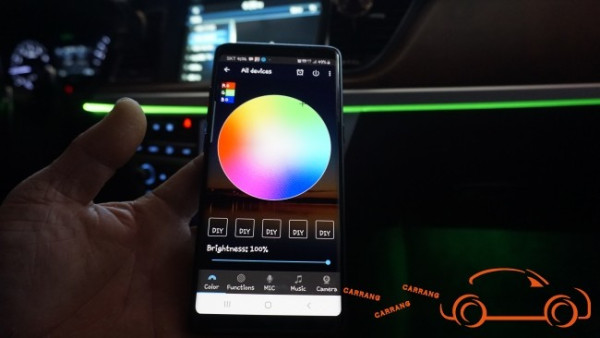

RGB 타입의 엠비언트는 블루투스로 연동이 되며
작동도 블루투스로 되는데요

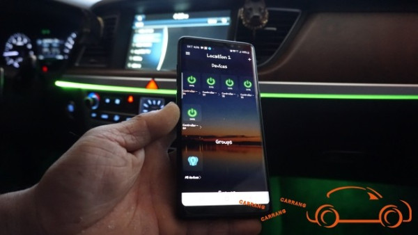

저희는 대시보드와 도어 각각에 모듈이 들어가 있기 때문에
블루투스를 잡으면
이렇게 다섯 개의 버튼이 뜹니다
그래서 각각의 모듈별로 조작이 되기도 하고
통합으로 조작이 되기도 한답니다
본인의 엠비언트 블루투스에 이 버튼이 한 개뿐이라면
각각 조작은 불가능하겠죠?
모듈이 한 개라는 뜻이니까요~

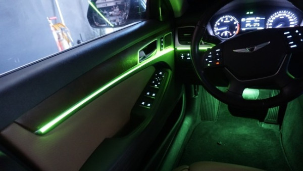

자세히 보시면 작은 십자가가 그린 컬러로 가있죠?
저 십자가가 색을 결정하는데요
손가락으로 눌러서 이동을 합니다
그린 컬러에 십자가가 있어서
대시보드 컬러가 그린 컬러인 걸 확인할 수 있죠?
오렌지와 퍼플 경계의 옅은 색에 있으니 톤도 낮아지네요
사진이 심령사진처럼 나왔는데 ......

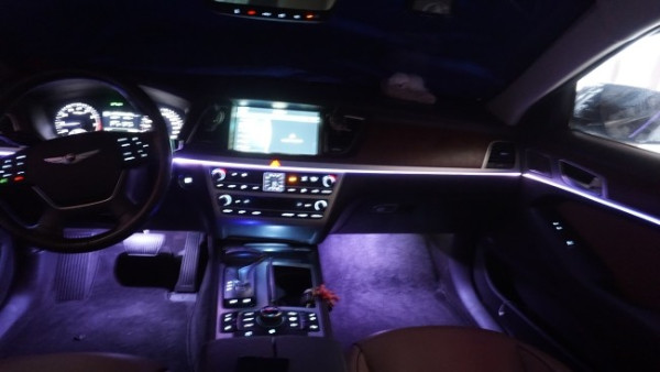

보라색으로 통일 시켜봤습니다
다양한 컬러를 보실 수 있습니다
