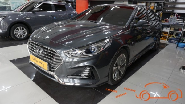

오늘은 소나타 하이브리드에 시공한 폰터스 H1000을 보여드릴게요
요즘 갑자기 폰터스 H -1000이 유행인가요???
엠비언트 못지않게 문의도 많고
시공도 많네요
최근 시공한 폰터스 H-1000 중에서
이 뉴라이즈 소나타를 포스팅하는 이유는 매립입니다
매립이 가능하다고 해서
예약을 해주셨답니다
소나타 뉴라이즈가 입고되었습니다

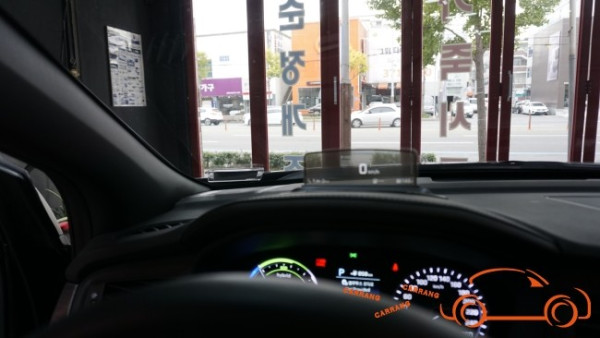

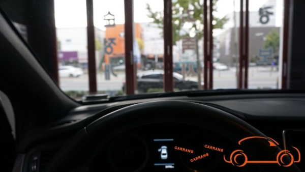

요렇게 운전석에서 바로 볼 수 있게끔
요자리에 시공이 되어야  HUD죠~

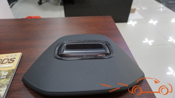

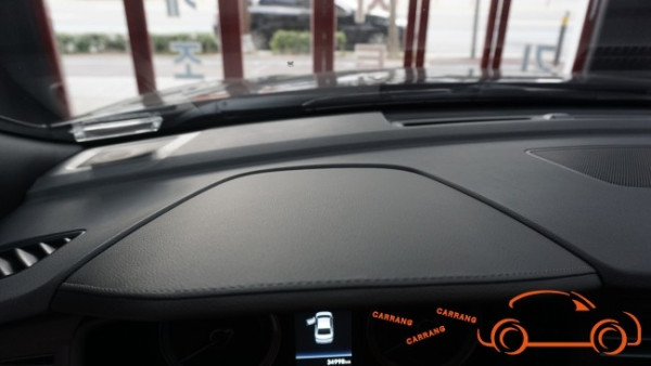

요 대시보드의 모양이 딱 떨어지지 않고
틀어져 있어요
살짝 찌그러진듯하다고 해야하나요..
그래서  정 위치에 깎는 게 힘들죠~
시간이 오래 걸릴 수도 있으니
 미리 주문해서 깎아둡니다
그러면 그냥 시공만 하면 되니까요~

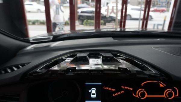

저는 바로 시공이 될 줄 알았는데
내부가 이렇게 생겼더라구요
그래서 여기를 또 정리해야만 했어요
커버 내부로 들어가 있는 H1000도 자리를 잡아야 하니까요~
잘라내고 깎아내는 작업이 여기서도 이루어집니다~

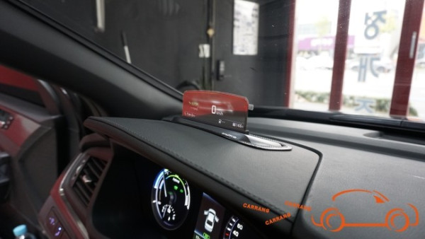

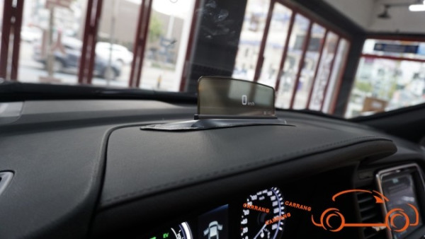

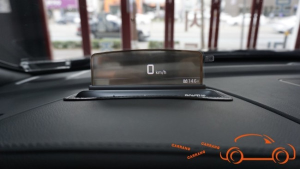

시공이 이루어졌습니다
근데 완전 매립이 아닌 것 같아 의아하시죠?
폰터스 H1000은 본체에 전원 버튼이 있어서
사용하지 않을 때는 끌 수가 있거든요
그래서 그 전원 버튼을 살리기 위해서
살짝 앞부분을 올렸답니다
요 정도 느낌이죠~
경사가 있어서
살짝 드러나는 본체가 잘 눈에 보이지는 않아요~

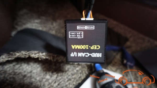

순정 내비와 연동이 가능하기 때문에
MCAN이 추가로 시공되었습니다
