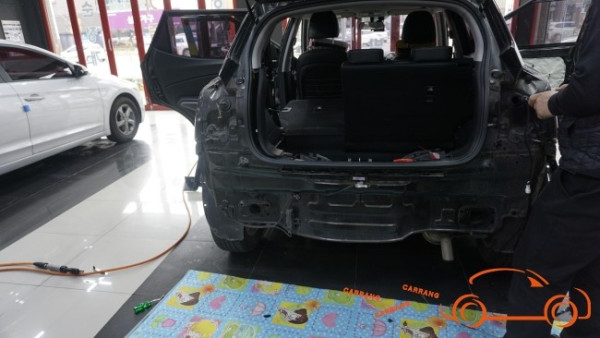

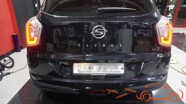

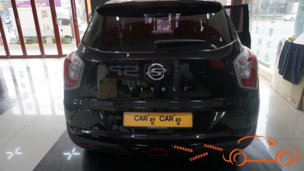

범퍼 내부에서 작업합니다
범퍼 탈거합니다

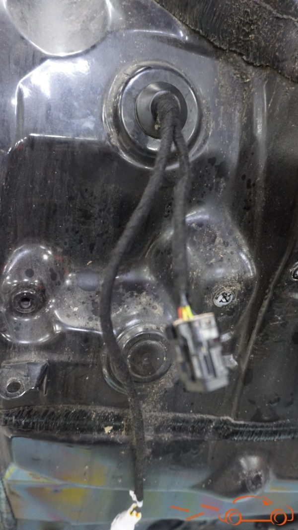

트렁크 내부에 배선 작업이 이루어져야 하니까요
흡음 테이핑이란 이런 것이다~~~를 보여주는 사장님의 배선 감기
여기서 앞으로 뻗어가는 배선을 감으면
테사 흡음 테이프 한 롤을 쓰게 됩니다
하지만 배선에 관해선 양보가 없는 사장님
티볼리 작업하면서
배선 테이프 두 롤 정도 쓰신듯
테이프 납품 업체에서 저희가 타 업체 몇 개월 쓸 양을 한 달에 쓴다고 하더라구요

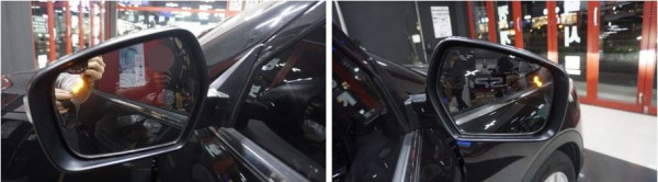

후측방의 경보를 받는 방법은
소리와 사이드 미러입니다

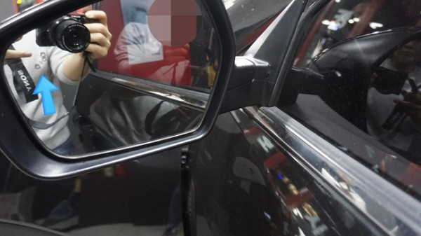

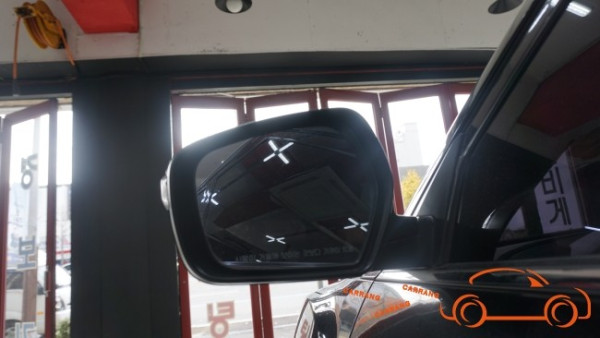

그러니 사이드 미러도 교체합니다
후측방 그림이 있는 사이드 미러로 교체가 됩니다
저 그림 뒤로 LED가 시공되어서
장애물이 감지되면
점등과 점멸로 알려준답니다
화살표 부분에 그림이 있죠?
요렇게 노란색 불빛이 들어오면
위험하다는 신호이니
좀 더 주의를 살피며 운전하시면 됩니다

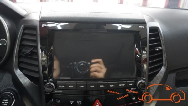

두 번째는 안드로이드 올인원입니다
원래는 네비게이션만 교체하려고 하셨는데
아무래도 20대 초반의 여대생에게 단일 지도란.........
스마트한 세대에게
스마트한 제품을 권하는 것도
판매와 시공을 하는 사람의 재량이라고 봅니다~
흔쾌히 아주 흔쾌히 수락해주신 고객님!
기존의 네비입니다
지금은 AS 받기가 어려운 아이머큐리 제품이네요..
딱히 고장이 난건 아니었어요
그냥 고객님이 맘에 안 드시는 거였어요
그래서 기존의 네비게이션은
엄마 드리신다고 가지고 가셨습니다

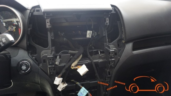

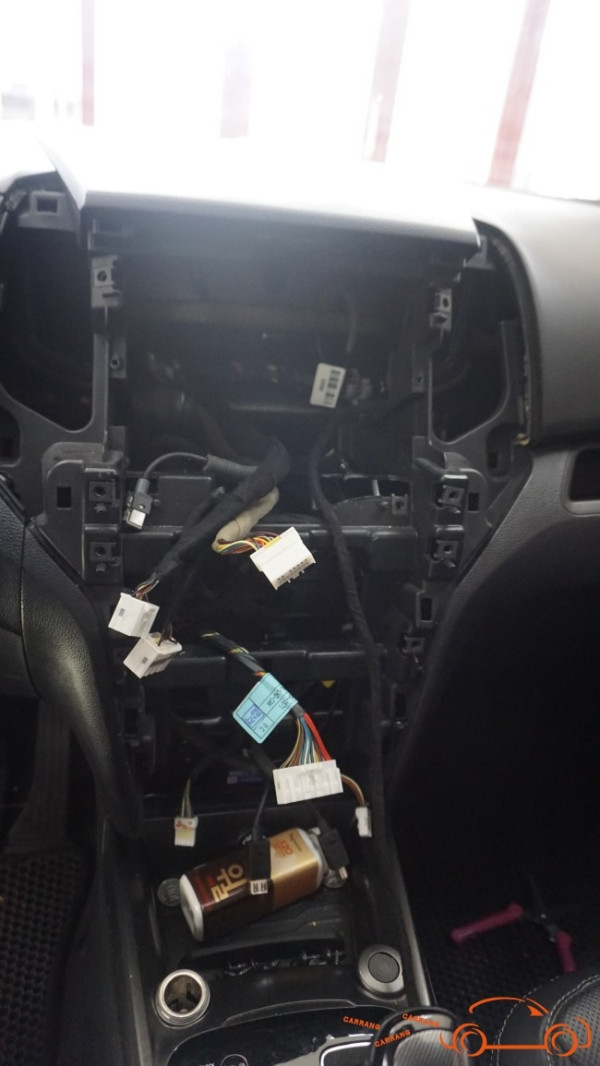

탈거합니다
여기만 탈거 하냐구요??
여기까지 합니다

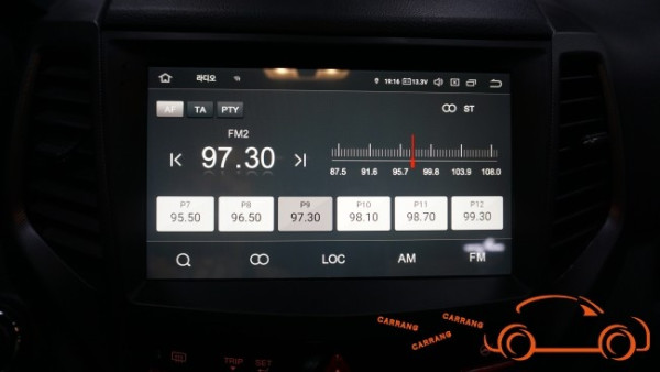

티볼리 전용 9인치가 시공되었습니다
휴대폰에 익숙하고 터치식에 익숙한
젋은(?) 세대들에게 딱 맞는 제품이죠?
앱으로 사용이 가능하니까요
긴 설명 안 드리고
딱 태블릿 같다고 설명드리니
고객님이 아주~ 좋다고 하셨어요

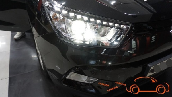

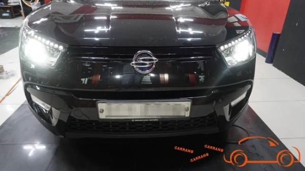

요즘 저희 카랑카랑이 브라비오 LED 전구 맛집이죠~
1일 1 전구 교체
특히 그랜저 IG 고객님들의 선풍적인 인기를 얻고 있지요
고객님은 사촌 오빠에게 차를 가지고 온 지 며칠 되지 않아서
전구가 할로겐인 사실을 모르고 계셨습니다
저희가 할로겐이라고 말씀을 드리니
당연히 바꿔야 한다고  ~!  ㅎㅎ
아시죠?
브라비오 전구는 이렇게 일련번호가 있는 스티커가 나와서
구조변경이 가능합니다
절대 절대 합법적이죠~
하얀 전구로 바뀌었죠???
요렇게 쨍하게 바뀌었답니다~

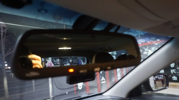

하이패스 룸미러가
쌍용 순정 품을 비싸서
현대 모비스 제품으로 시공해드렸습니다
물론 브라켓을 교체해야 한다는 단점이 있지만
그 교체비용까지 부담한다고 해도
쌍용보다 더 저렴합니다

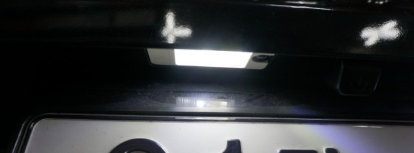

다 하고 났더니
슬쩍 맘에 걸리는
번호판 등
보이시죠? 한쪽은 들어오고 한쪽은 안 들어 오는 거
어차피 교체할 거 LED로 교체했어요
