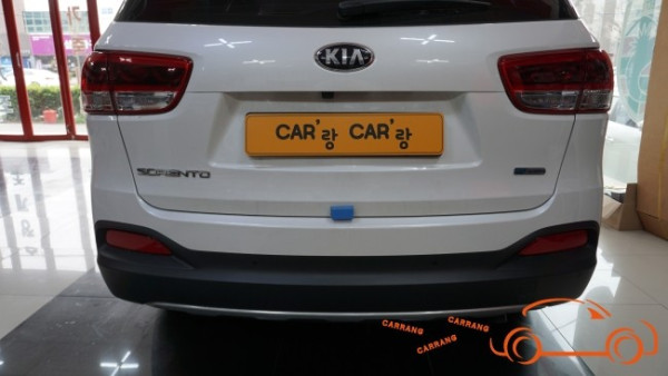

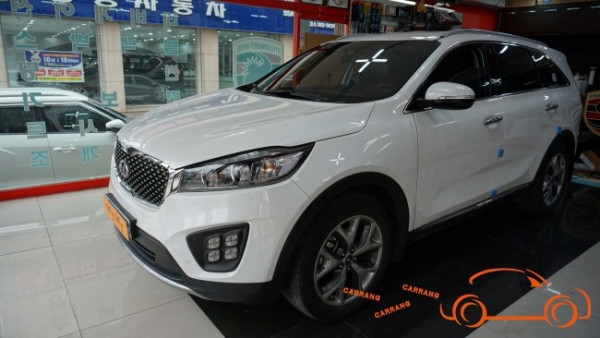

올 뉴 쏘렌토가 입고되었습니다

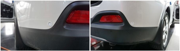

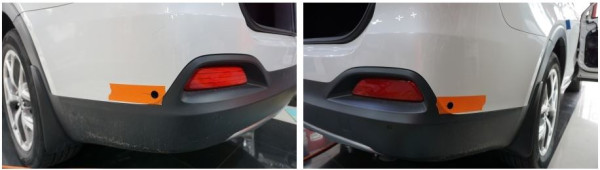

후측방 경보 센서이기 때문에 뒷부분에서 작업이 이루어집니다
순정 레이더를 시공할 때도 높이와 수평이 딱 맞아야 하듯
BSA의 센서도 높이와 간격을 맞추어 시공합니다
센서 장착을 위해 홀가공을 해줍니다
정확하게 높이와 넓이를 잰 후 시공합니다

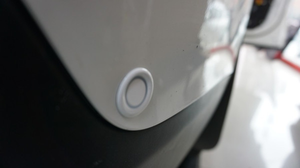

센서를 장착했습니다
그냥 동그란 센서 같지만
위아래가 있는 아이라서
잘 구분해서 시공해야 합니다

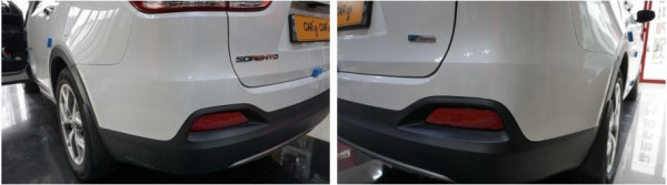

센서 시공하면서

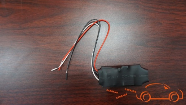

이 GPS 모듈도 같이 시공해줍니다
이 GPS 왜 중요할까요?
GPS 모듈이 없으면 시도 때도 없이 울리기 때문입니다
주행 중 안전하기 위해서 BSA를 시공하는 건데
정차 중에도 장애물을 끊임없이 감지해버리면
정말 경고음 때문에 시끄럽거든요
그래서 이 GPS 모듈을 시공해서
일정 속도(35km) 이상에서 작동하게 하는 겁니다
다른 곳에서 저희보다 좀 더 저렴하게 시공하셨다는 분들이 계시는데
주로 이 모듈을 빼먹고 시공하셔서
모듈을 재 추가하시는 경우를 봤습니다
그래서 저희는 애초에 포함된 금액으로 고객님께 제시합니다
한 번에 시공을 하는 게 저희도 고객님도 서로 편하니까요

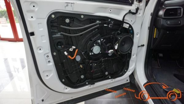

센서와 모듈의 시공이 끝나면 배선을 앞으로 넘겨서
사이드 미러 시공이 들어갑니다
사이드 미러 시공할 땐 도어 트림을 전부 탈거한다고 했죠
탈거합니다
배선 작업을 해줘야 하거든요

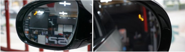

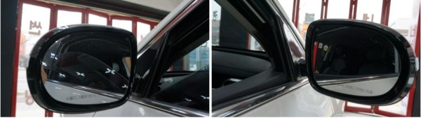

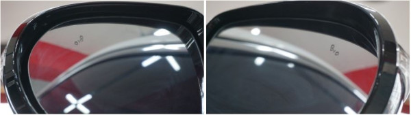

순정 미러입니다

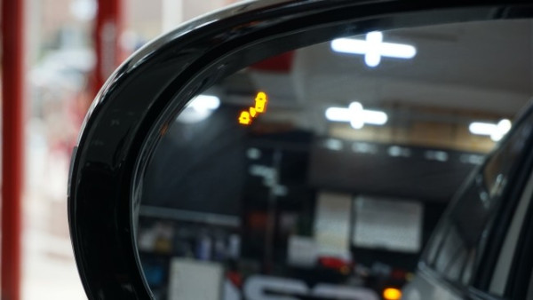

사이드 미러를 경고가 가능한 그림이 있는 걸로 바꾸어줍니다
뒷부분에 LED가 있어서
위험을 나타내면 이렇게 사이드 미러의 그림으로 알림을 받을 수 있답니다
낮에도 밤에도 눈에 잘 띄는 컬러랍니다
