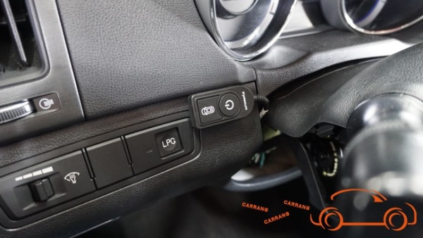

핸들의 좌측에 모드 변환 버튼을 달아줍니다
순정으로 크래시 패드가 들어가면 좋겠지만
애초에 없는 옵션을 어떻게 할 수는 없으니까요...

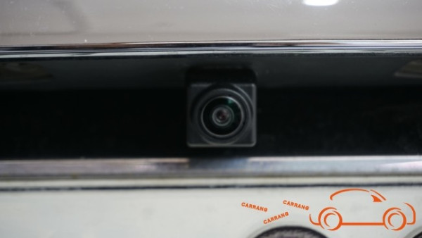

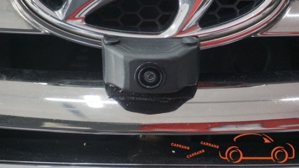

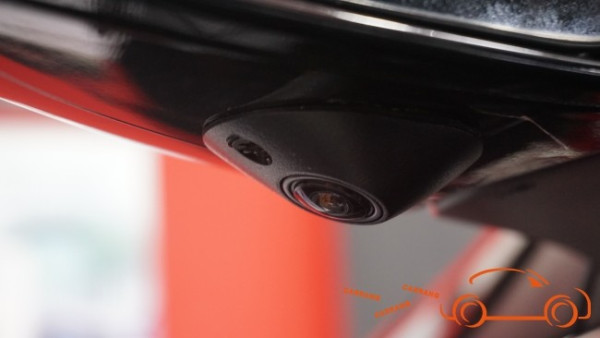

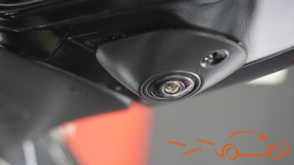

먼저 어라운드 뷰를 활용하기 위해서는 카메라를 시공해야 합니다
후방카메라 시공하구요
사이드 미러의 아래쪽에 각각 카메라를 시공하죠
그리고 전방까지
카메라를 시공하면
대부분의 작업이 끝난 거죠

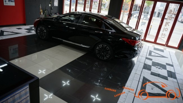

보정 작업을 해줍니다
차선이탈을 작업할 때도 정면에 보정 판을 두고 보정하는데요
어라운드 뷰의 보정 판은 크기가 장난이 아니네요
저희 코딱지만 한 매장을 전부 차지했네요
두 평만 부족했어도 보정 작업 못했을 듯.......

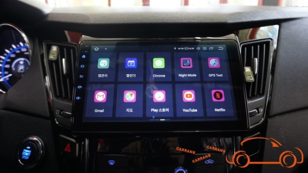

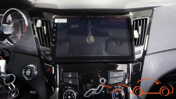

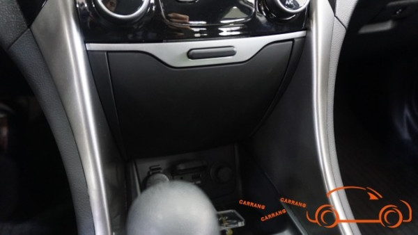

원래는 하단 매립 된 네비게이션이었는데
다시 복원하고

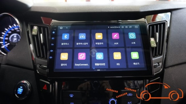

안드로이드 올인원을 상단에 매립했답니다
YF 소나타 전용 9" 안드로이드 올인원이 시공되었습니다

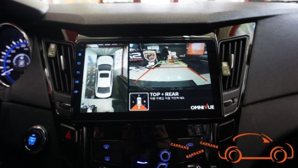

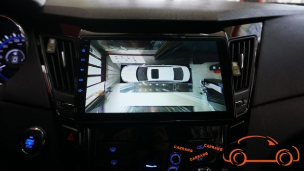

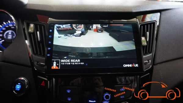

앞서 시공한 어라운드 뷰 실행 화면입니다
안드로이드의 화질이 좋아서인지
9인치인데요 깨끗하게 잘 보이죠~

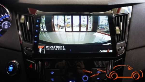

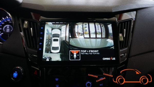

전방도 잘 확인이 되었답니다

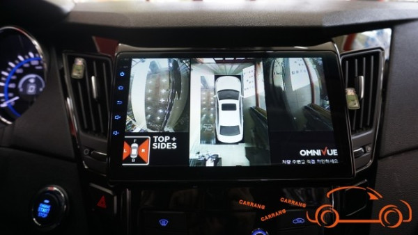

사이드 미러 화면도 잘 보이죠
모든 화면을 어라운드 뷰로 봐야 하는 건아니고
아까 좌측에 시공한 모드 버튼을 누르면 이렇게 각각의 화면을 볼 수도 있답니다

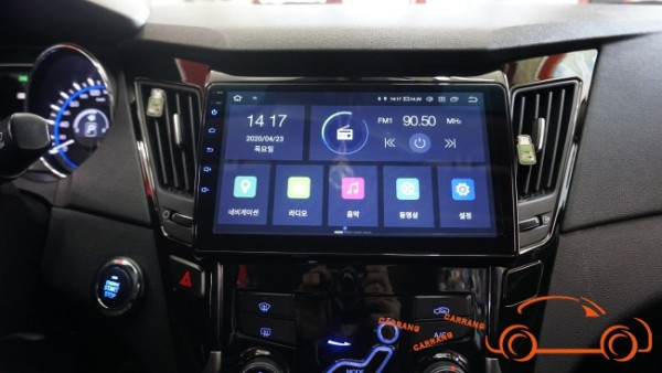

안드로이드 올인원은 단순한 네비게이션은 아니고
앱으로 구동이 되는 기능이 있죠

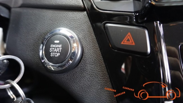

그리고 마이키 클래식!!!
키 타입의 시동이었는데
스타트 버튼으로 바꾸면서
리모컨도 같이 제공이 되기 때문에
마이키 프리미엄과 비슷한 기능을 가지게 된답니다
예를 들면
근접 오토 도어나
시동을 켜는 기능
끄는 기능
저전압 기능 등등등
스타트를 교체하고 리모컨도 새로 제공이 되기 때문에
마이키 프리미엄보다는 쬐끔 더 비싸지만
오로지 키로만 시동을 걸어야 해서
겨울에도 예열이 힘들었던 거에 비하면
투자 가치가 있는 제품이라고 합니다
