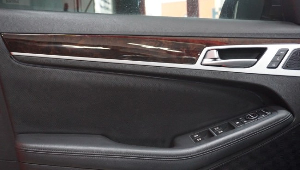

시공할 부위는 도어 네 개와
대시 보드, 풋등까지 시공하기로 하셨답니다
핸들 옆 부분도 소소하지만
모듈 한 개를 써서 시공할 거랍니다

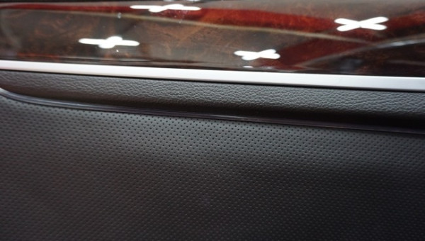

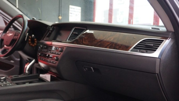

투명한 광섬유가 시공되었습니다
가까이에서 보여드릴게요
이런 식으로 시공이 됩니다
왜 투명한 섬유일까요??
흰색의 광섬유도 있지만
이게 점등이 안되면 아무래도 그 흰색이 도드라져서 예민하신 고객님들은 거슬려 하시더라구요
그래서 저희는 가급적 투명 광섬유를 사용하며
고객님들이 하얀 섬유를 원하실 경우엔
그렇게 해드립니다
항상 흰색과 투명한 섬유 다 준비가 되어있답니다

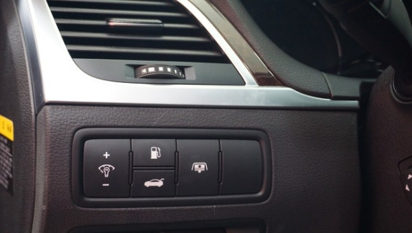

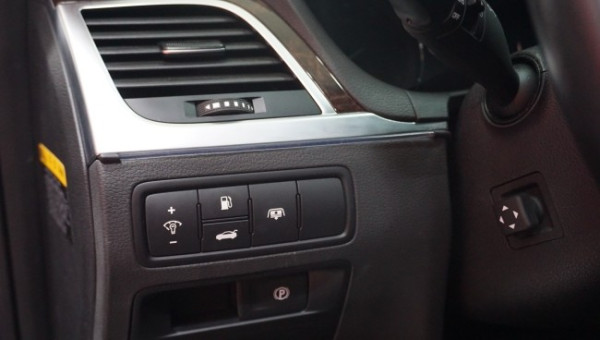

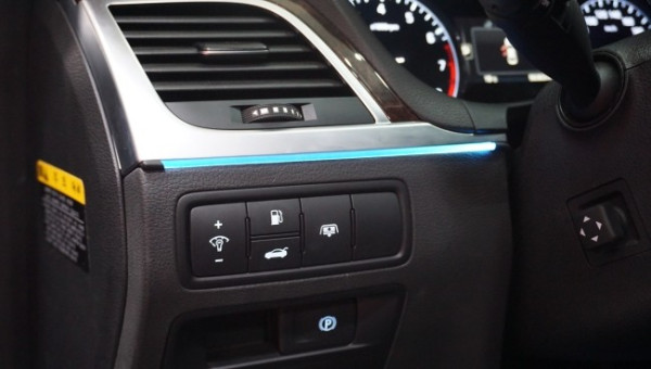

핸들 옆 부분입니다
짧지만 여기에 모듈이 한 개 들어갑니다
대시보드를 하나로 연결하며 모듈을 절약할 수 있을 것 같지만
LED가 빛을 낼 수 있는 길이가 정해져있어서
너무 길면 빛을 완전히 발하지 못하는 경우가 있습니다
그래서 저희는 여기 따로 오른쪽 대시보드 따로 모듈을 사용해서 시공합니다

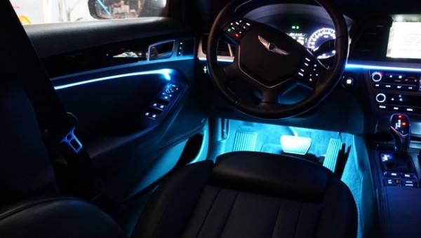

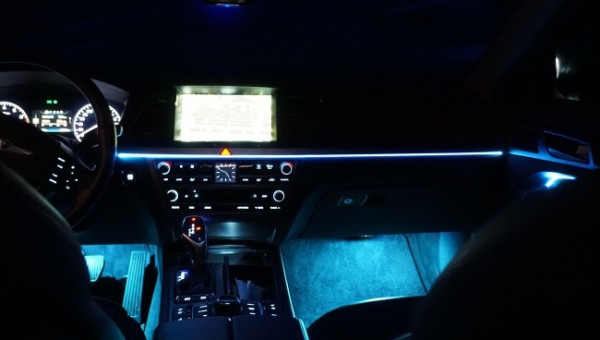

아이스 블루 컬러입니다
너무 환할 때 찍었어요...

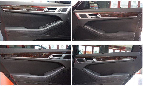

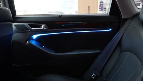

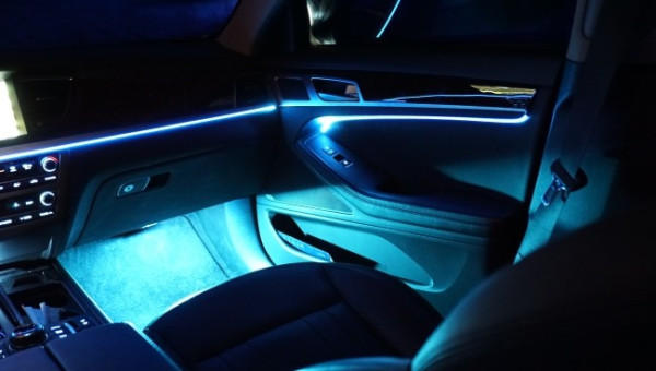

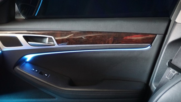

각각의 도어도 시공해줍니다
대시보드를 볼까요??
왜 아이스 블루로 시공을 하시는지 아시겠죠?
다양한 옵션 버튼의 글씨가 아이스 블루거든요
통일감 있게 시공하시는 거죠
근데 또 의외로 퍼플도 내부의 블루랑 잘 어울립니다

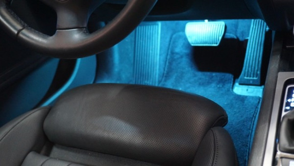

고객님이 제일 고민하셨던 풋등부분입니다
고객님이 주로 주행을 하시는 차지만
가끔 가족들이 운전을 하기도 하는데
그중에 아버지가 운전하시면서 이 풋등을 거슬려 하실까 봐
며칠 고민하시고 시공을 결심하시는 거였어요
정 안되면 풋등은 죽이기러 하구요
그래서 혹시 오실까 봐
포스팅을 며칠 동안 미루고 있었는데 아직 안 오셔서
포스팅을 하는 거랍니다
이렇게까지 밝지 않으데
사진으로 찍으면 꽤  밝아 보이더라고요....
같이 볼까요?
빛을 내기 위해
분위기 있죠??
운전석 부분도 아주 잘 나왔습니다
