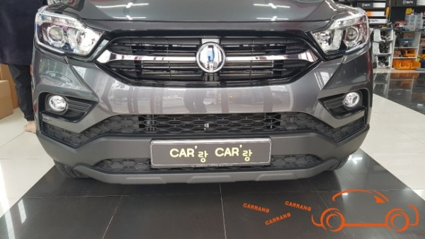

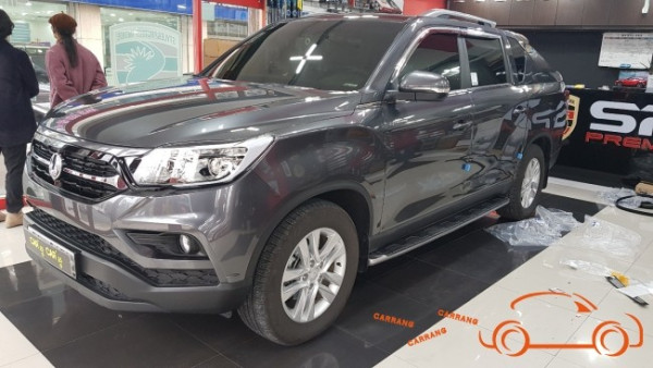

렉스턴 스포츠가 입고되었습니다

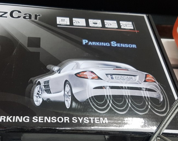

제품 박스만 봐도 알 수 있어요
전방 센서는 차의 전면부가 그려져 있고
후방 센서는 차의 후면이 그려져 있죠

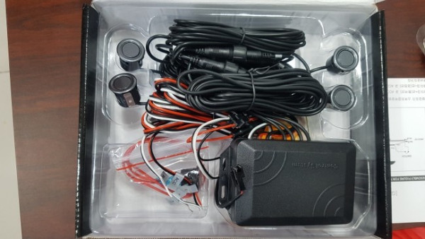

시공될 모듈과 센서 등등
부품입니다
전방 센서는 후방 센서와 마찬가지로 센서가 네 개 들어갑니다
순정이든 사제든 다 마찬가지랍니다

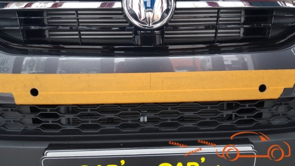

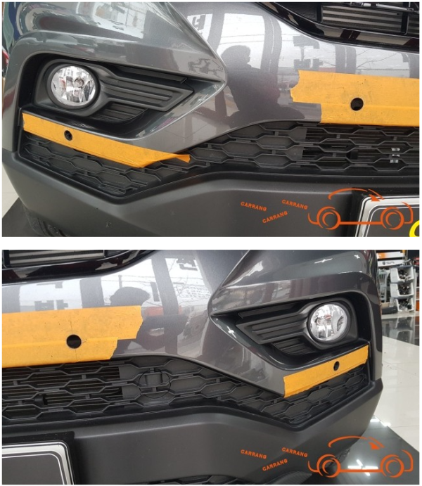

전방 감지 센서 부착할 홀 뚫고요~
전측방 감지할 홀도 뚫습니다

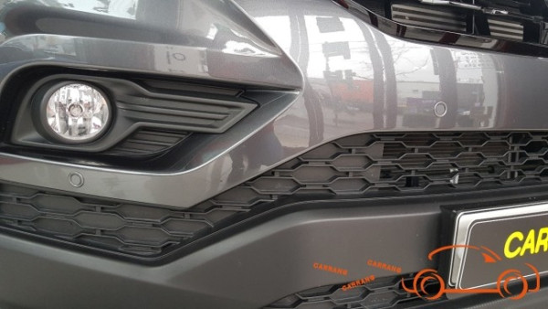

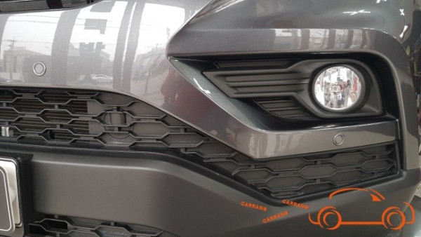

센서를 부착하면 이렇게 시공이 됩니다
얼마 전 어떤 고객님이 사제 센서의 테두리를 순정처럼  떼어 달라고 하시는데
사제 전방 센서는
저 테두리가 일종의 브라켓입니다
저대로 시공하시는 게 낫습니다
순정 같은 느낌을 사제품에 원하시면 그건 곤란합니다
이렇게 가까이에서 찍으면 티가 나지만 그냥 보면 사실 잘 모르고 지나치시게 될 정도입니다
렉스턴 스포츠에 시공된 제품은 다시 말씀드리지만 사제품입니다

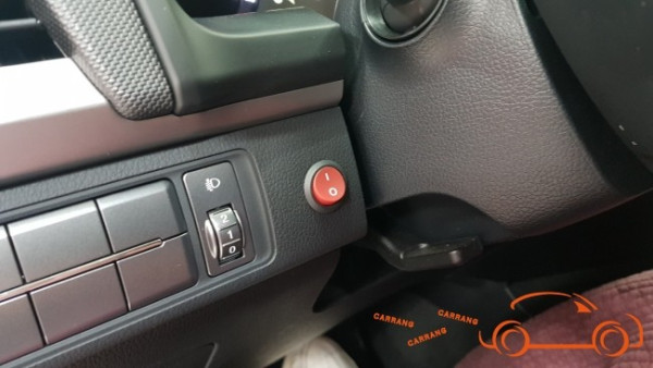

버튼이 순정으로 시공이 안된다는 거죠~
그래서 따로 이렇게 핸들 옆에 ON/OFF 버튼을 시공합니다
