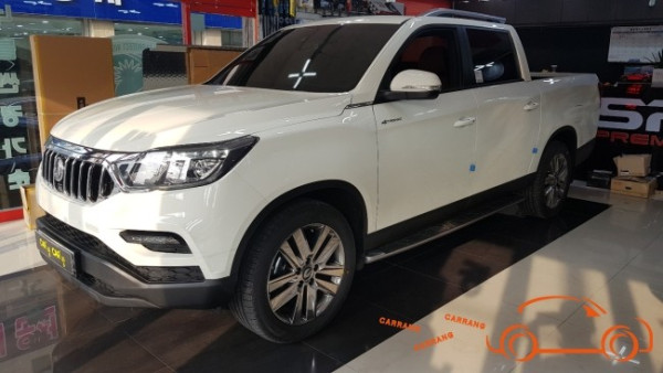

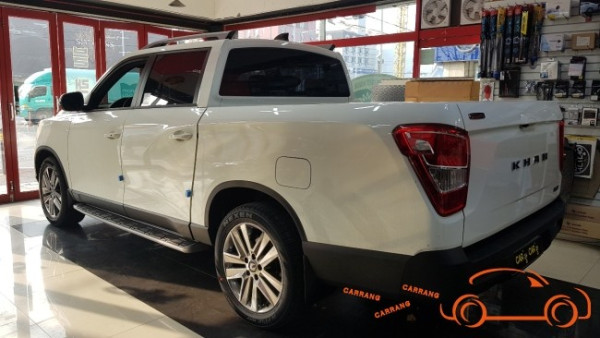

렉스턴 칸이 입고되었습니다
대전에서 내려와 주셨답니다
롤바나 스피드 커버 등 다양한 시공을 하면서 렉스턴 칸을 여러 대를 봤지만
흰색은 처음 봤네요
주로 화물 용도로 사용이 되기 때문에
검은색 또는 진회색 등 어두운 컬러만 보다가
하얀 픽업트럭을 보니
세련되어 보이기도 하고
고급스럽기도 하네요

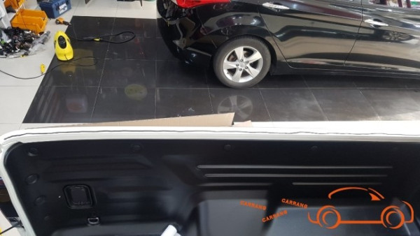

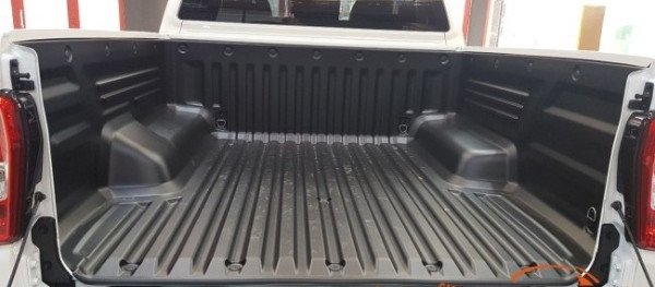

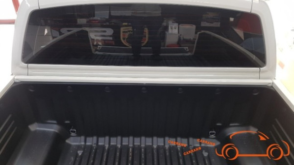

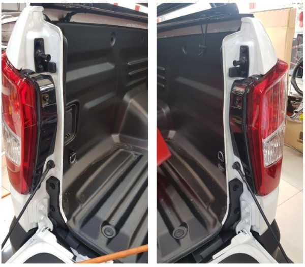

이렇게 적재함 부분이 썰렁했답니다
암것도 없죠

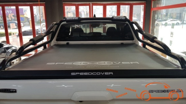

먼저 스피드 커버부터 시공해봅니다

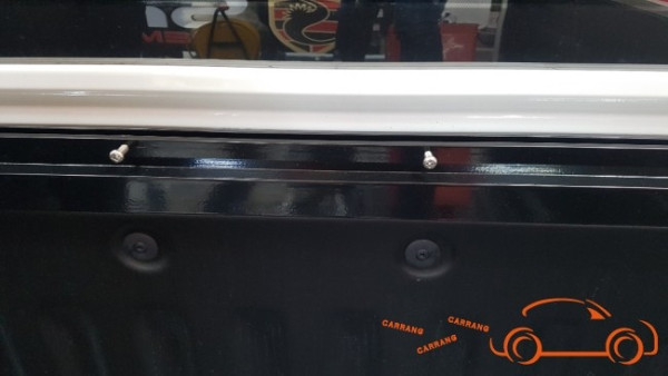

요기 적재함 앞 부분에 커버를 말아두거나 지지할 고정대를 시공합니다
잘 티가 안 나죠?
검정색인데요
지금 나와있는 볼트는
나중에 시공이 완료되면 마무리로 고정해준답니다

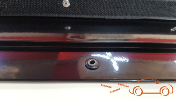

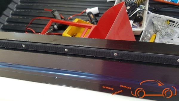

스피드 커버를 폈을 때 고정해줄 사이드의 고정대를 시공합니다
방수를 위해 실리콘을 발라줍니다
많이 바를 필요는 없어요
어차피 고정 판이 누를 거니까요
나무젓가락만 한 굵기로 발라준답니다
그리고 커버 고정판을 덮어서
리벳으로 단단하게 조임을 해줍니다
검정이라서
검정색 리벳으로 시공을 해줍니다
색을 맞춰서 시공하는 것도 중요하겠죠?
바깥으로 보시면 이렇게 벨크로가 있어서
커버를 폈을 때 이 벨크로가 잡아주기 때문에 잘 고정이 됩니다

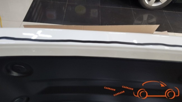

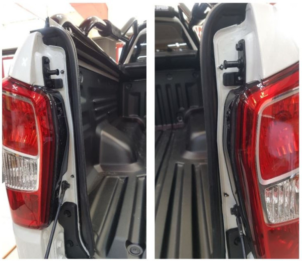

스피드 커버 시공시
도어 입구도 방수처리를 해야 합니다
실리콘을 바르고 고정판을 대서
고무 몰딩을 씌워 줘야 합니다
차체에 몰딩을 씌울 수는 없어서
고정판을 대고
고무 몰딩을 씌웠습니다
혹시나 빈 공간이 있으면 누수가 되기 때문에
정말 구석구석 꼼꼼하게 방수처리를 해줍니다

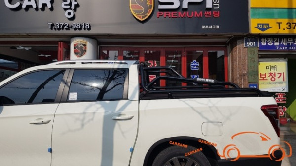

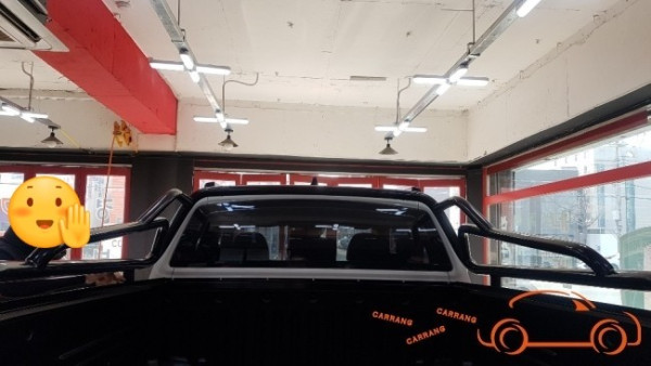

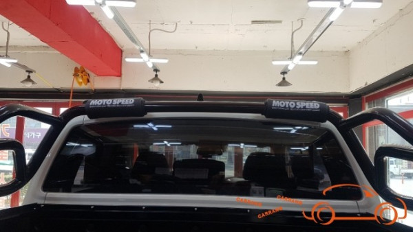

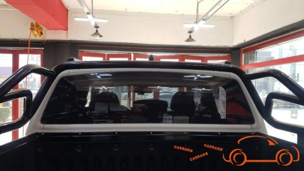

이어서 롤바도 시공합니다
다양한 형태의 롤바가 나오지만
저는 저희가 판매하는 롤바가
제일 가볍고 멋스러운 거 같아요
이렇게 바만 있으면 아무래도 덜 멋스러운데
이렇게 작은 멋을 넣어 주면 꽤나 세련되어집니다
없었을 때랑 비교하면
있는 게 훨씬 낫죠?

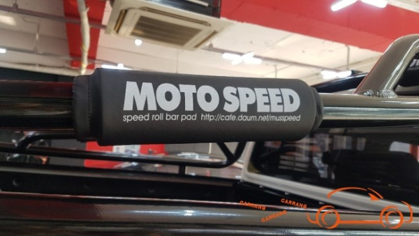

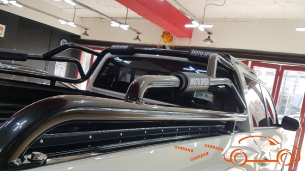

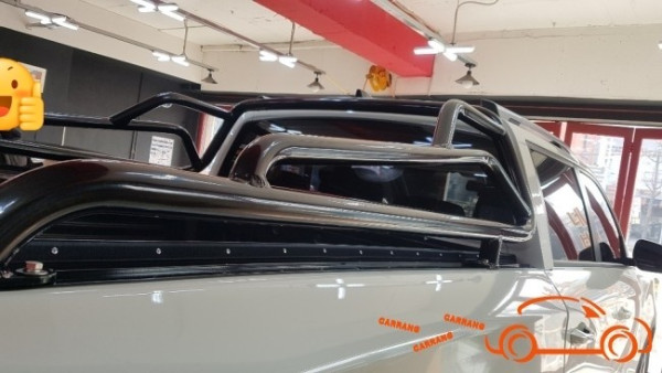

롤바의 중앙 부분은 양쪽을 지지하는 형태로
가운데 꽂혀있는데요
양쪽을 리벳으로 고정했답니다
그래서 이렇게 글씨가 있는 스펀지로 연결부위를 감싸주면
깔끔해지겠죠?
완성이 되면 이런 느낌입니다

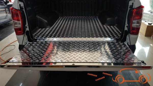

이제 알루미늄 체크 바닥을 시공해볼까요?
보시다시피 픽업트럭은 적재함 부분이 단단한 플라스틱으로 되어있고
울퉁불퉁  골이 나있죠
하지만 이 차량을 쓰시는 고객님들은 대부분
농업용, 건설용, 낚시용..등등
화물용으로 사용하시기 때문에
플라스틱으로 된 바닥을 사용하기엔 조금 무리가 있습니다
강한 충격엔 깨지기도 하니까요
그래서 많은 분들이 녹슬지 않고
단단한 알루미늄 바닥을 시공합니다

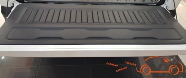

적재함 내부 바닥과
도어 안쪽에 시공할 거랍니다
요렇게 반짝반짝 알루미늄으로 시공을 해주는 거죠
작은 무늬가 있는 이유는 미끌림을 방지하기 위해서랍니다

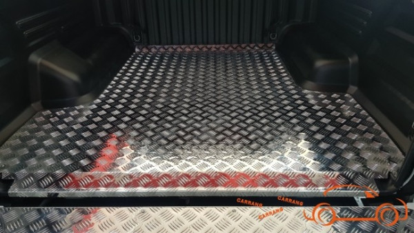

이 체크 바닥을 시공할 때 중요한 건
역시나 방수입니다
얼마 전 전방 센서 시공하러 오신 렉스턴 스포츠 고객님이 정읍에서
알루미늄 바닥을 하셨다는데
실리콘 처리가 안되어 있어서
비가가 오고 난 후면
바닥에서 물이 계속 흘러나온다고 하네요....
저희는 방수처리를 합니다
방수처리를 안 해주는 업체가 대부분이긴 합니다
어차피 화물 용이기 때문에
그냥 스크래치 안 날 정도의 시공만 해주는 업체가 대부분이거든요

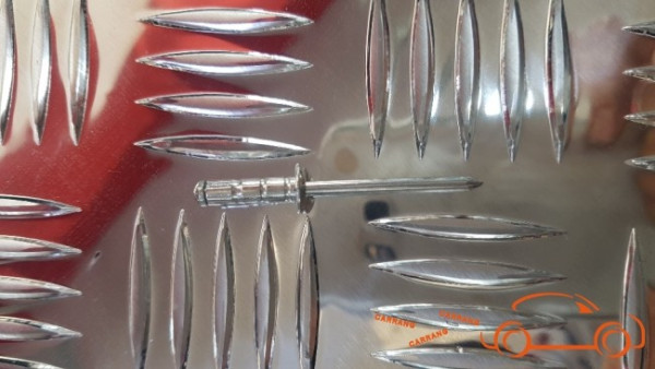

그리고 고정하는 것도
일반 나사가 아닌
꼭 리벳으로 해야만 하는데
그 고객님의 렉스턴 스포츠는 볼트가 있어서
밟고 올라설 때마다
바닥이 움직이는 게 느껴진다고
하시네요
조임을 할 수 있는 두께가 안되기 때문에
꼭 리벳으로 알루미늄과
원래의 바닥을 단단하게 잡아주는 게 중요합니다
알루미늄 리벳을 사용합니다
검정색엔 검정색 리벳
은색엔 은색 리벳
상황에 맞는 적절한 부품 사용도 기술이라고 보는데요
일반 볼트를 사용하는 것도 부족해서
검정색 볼트로 조임을 해놓은 차를 본적도 있던 터라
금액만 따져보지 마시고
얼마나 꼼꼼한 시공을 하는지
정확한 기술력이 있는지를 따져보시고 시공을 의뢰하시는 게 좋답니다
같은 색이라 잘 티가 안 나죠?
도어 엣지까지 전무 알루미늄으로 씌웠답니다
반짝반짝하죠~

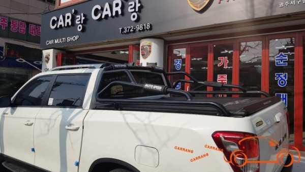

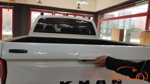

어지간하면 바깥에서 사진 잘 안 찍는데
사장님이 차 빼러 주차장 가시다 사진을 찍으셨나 봐요
멋있죠?
