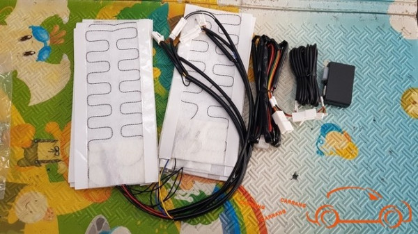

시공이 사용될 부품들입니다

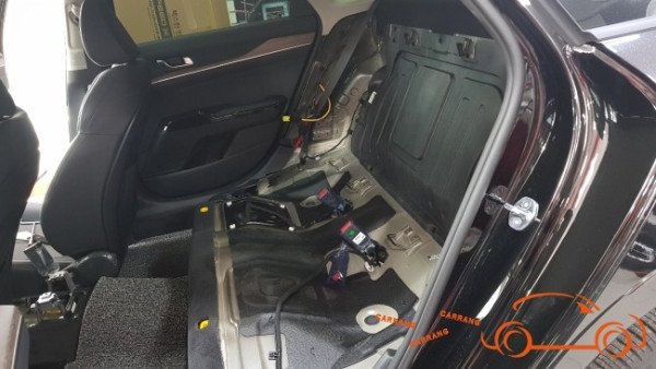

시트 탈거해야겠죠?
가운데 부분을 제외하고 양쪽 좌석에 시공합니다

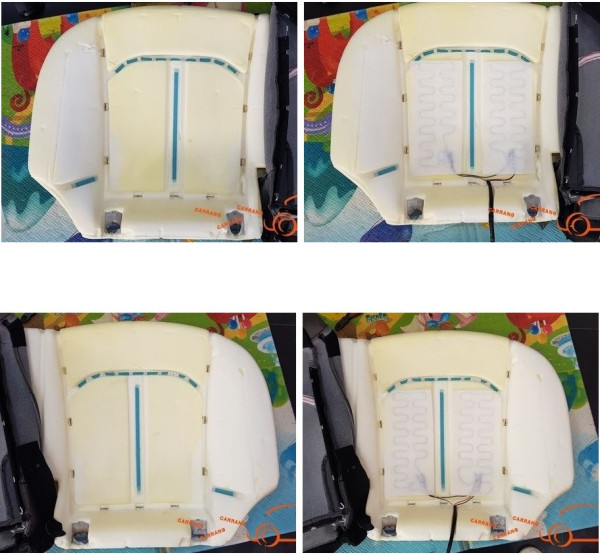

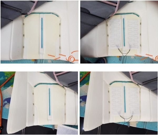

먼저 시트커버를 벗겨냅니다
각 좌석별로 두 장의 패드를 붙일 수 있답니다

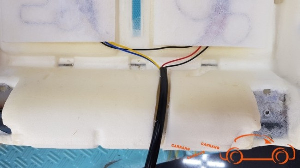

배선을 빼야 하므로
가운데 부분을 살짝 도려냅니다
등받이도 패드를 붙여줍니다

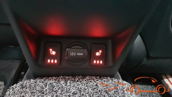

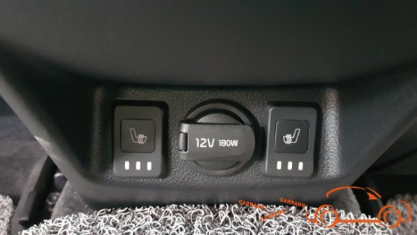

스위치는 콘솔 박스 아래에 시공해줍니다
도어까지 배선을 빼면 시공비가 올라가기도 하고
만약 2열에 있던 사람이 안 끄도 내렸을 때 운전자의 손이 쉽게 닿을 만한 위치에 시공을 하는 게 나을 것 같아서
항상 여기에 시공을 해드립니다

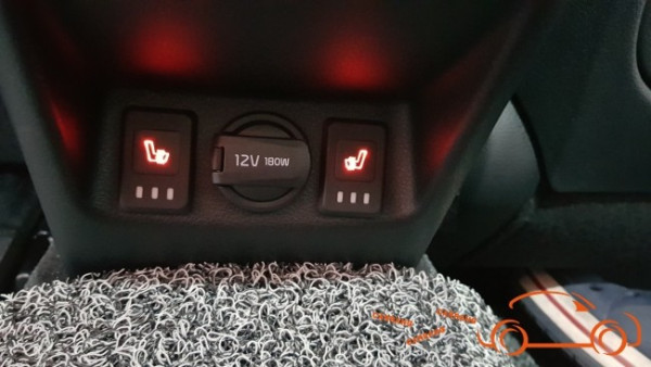

시동을 켜면 이렇게 준비 상태가 됩니다
시트 그림의 버튼을 누르면 작동이 되며
최고 3단계부터 시작합니다
버튼을 한 번씩 누를 때마다 열전도율은 낮아지면서
꺼지게 됩니다
