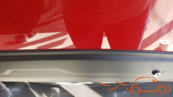

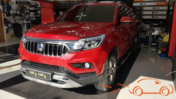

빨간 렉스턴 칸이 입고되었습니다
검정과 회색만 있을 줄 알았더니...
의외로 렉스턴의 컬러가 다양해요

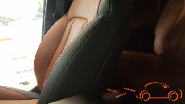

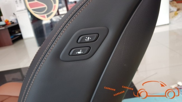

워크인 스위치는 이 부분에 시공이 됩니다
운전자의 손이 쉽게 닿을 수 있어야 하니까요

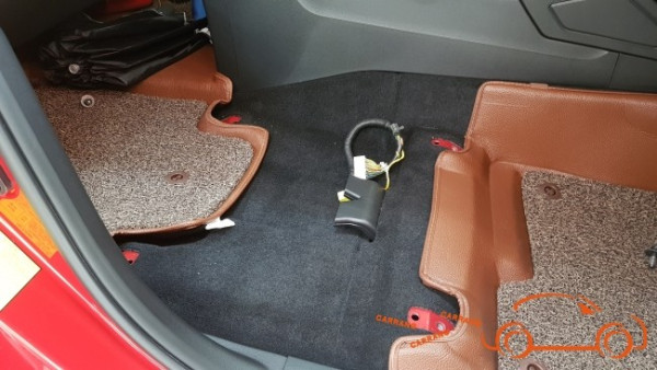

의자를 탈거합니다
시트를 벗길 필요는 없지만
의자의 아래에서 배선 작업을 해줘야 하거든요
버튼이 두 개죠?
화살표로 알 수 있지만
하나는 등받이 조절용이고
하나는 좌석 조절용입니다

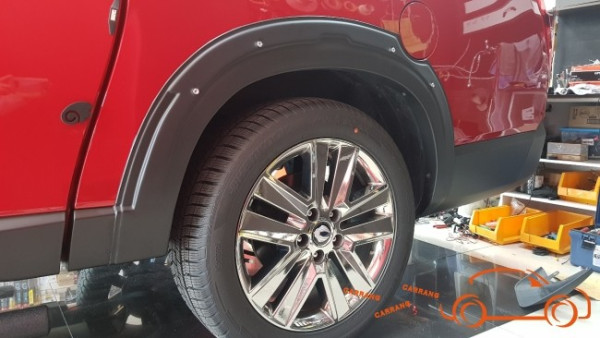

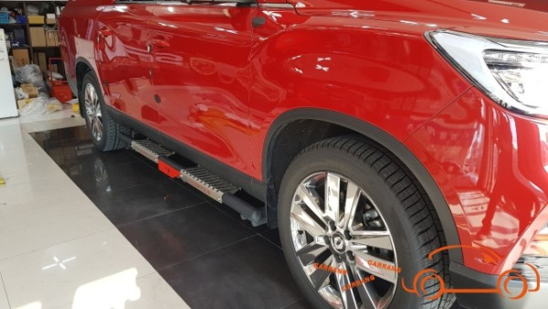

이제 오버휀다를 시공해 볼까요?
렉스턴 칸을 보신 분들은 아시겠지만
차가 정말 진짜 큽니다
근데
휀더의 몰딩을 보면 이렇게
고무 마감을 해 놓을 것처럼
가느다랗게 되어있어요
뭐.. 이상하지는 않지만
좀 몰딩이 얇은 느낌이 있죠

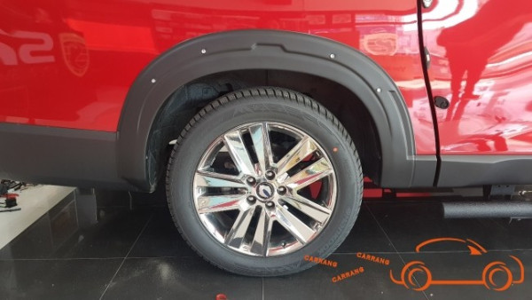

그래서 많은 고객님들이 오버 펜더를 시공하신답니다
오버 휀다가 시공되면 차가 좀 더 멋스럽고 더 커 보이기도 합니다
보통 타 업체에서 오버휀다를 시공하시면
그냥 오버휀다를 붙이는것으로 끝나는데
그렇게 되면 나중에 유격이 드러나서 별로 이쁘지 않아요
그리고 휀다와 차체 사이가 오염되면 청소도 쉽지않구요

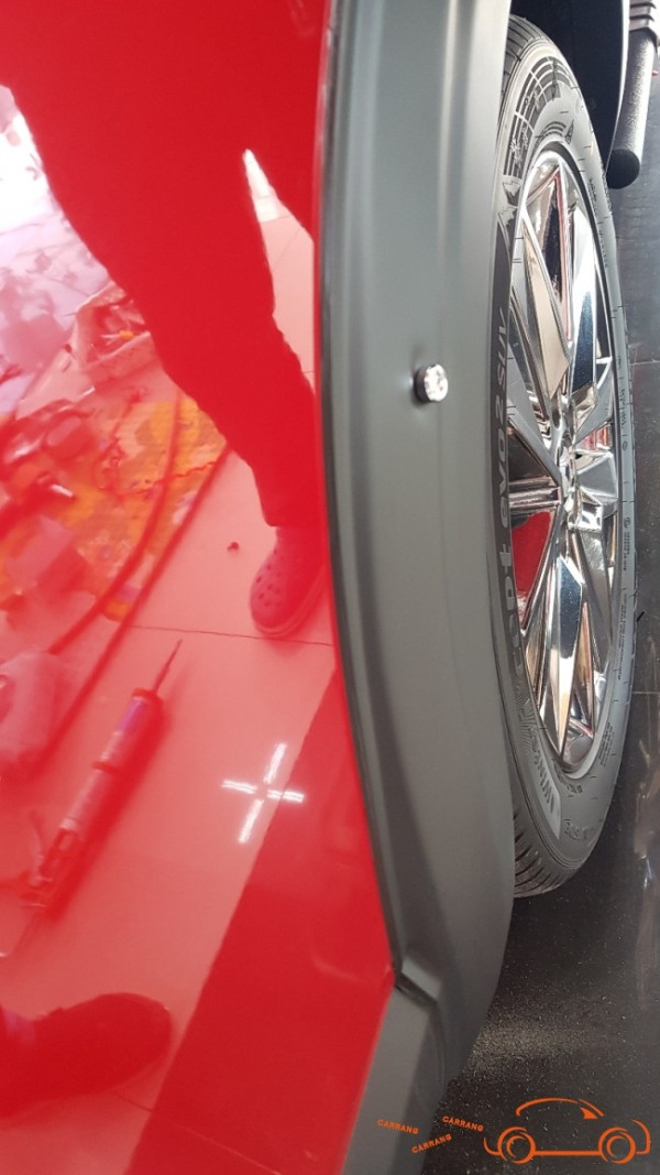

그래서 저희는 실리콘으로 마감을 해줍니다

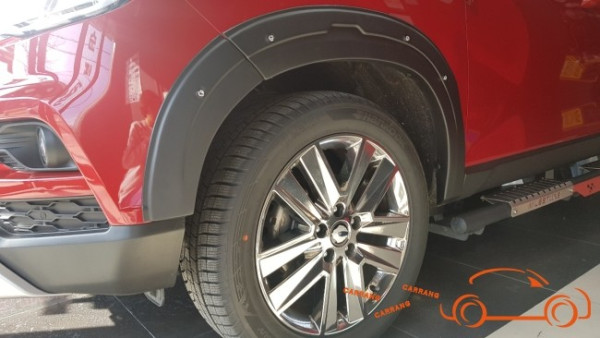

지금은 휀다만 붙여놓았고요
잘 티가 안 나겠지만
실리콘으로 틈을 메꿔주었답니다

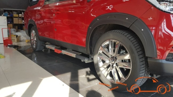

깔끔하게 시공이 완료되었습니다
가끔 오버휀다 시공하면 구조변경이 필요하냐고 물으시는데
필요 없습니다
휠을 바꾸셨을 때 차체보다 튀어나온다면 그것에 대한
구조변경이 필요한 거지
오버휀다만으로는 구조변경이 필요 없답니다

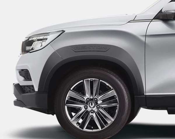

저희는 지금까지 주로 슈퍼비 제품을 시공해왔는데요
렉스턴 스포츠와 칸 전용 오버휀다가 쌍용에서 순정으로 나오기도 합니다
저희가 시공하는 슈퍼비나
다른 제품에 비하면 굴곡이 없어서
외관의 멋스러움은 조금 덜하지만
렉스턴 이름이 있으니
순정 느낌 물씬 내면서
고급스러운 느낌을 내실 수 있을 것 같아요
그리고 슈퍼비보다 조금 더 저렴해요
