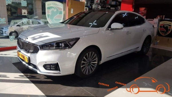

올 뉴  K7이 입고되었습니다
마이키 노블레스 제품입니다

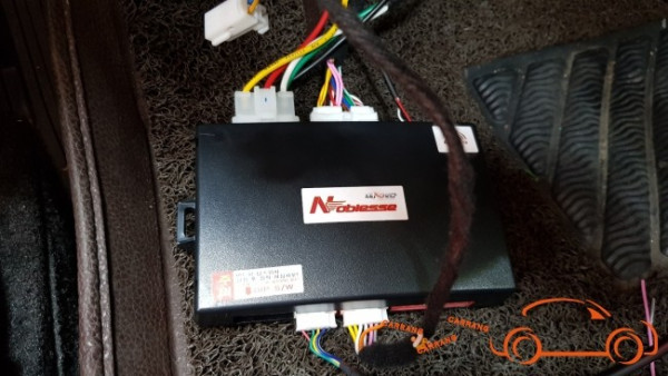

경보기 모듈과 링크
배선등이 들어있습니다

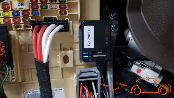

기아 전용 모듈을 시공하구요
미리 개통해놓은 노블레스 링크도 연결을 합니다

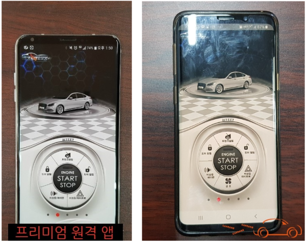

휴대폰 앱으로 조작이 가능하기 때문에
앱을 따로 설치해줍니다
마이키 프리미엄 앱과 비교를 해보니
버튼이 하나 더 생겼네요?
공조기 버튼이 있는 게 노블레스 앱입니다
엔진 스타트 버튼을 누르면 파란색 불이 들어오면서 시동이 켜집니다
공조기 버튼을 눌러보니
이렇게 온도부터
통풍이나 열선을  켜고 끄는 것 까지 다 되네요~
아주 편리한 기능이죠~
