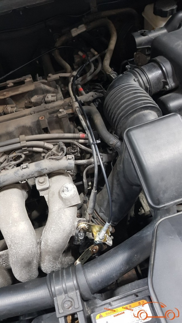

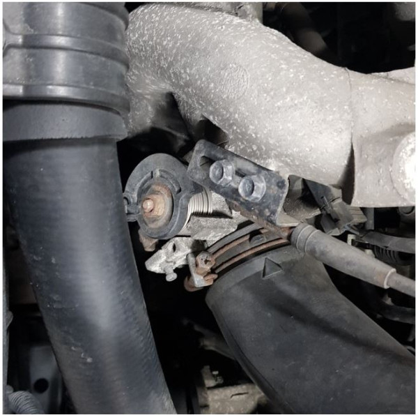

기계식 이란
이 와이어로 엑셀레이터를 당겨서 가속을 하는 건데요
이 와이어만으로는 속도를 고정할 수 없기 때문에
크루즈 기능을 유지할
와이어를 하나 더 달아준답니다
금색 브라켓에 연결된 와이어가 하나 더 추가가 되었습니다
와이어를 어떻게 당겨줄까요??

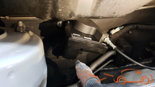

이렇게 엑추에이터로 당겨 준답니다
기계식이 전자식 보다 쬐끔 까다롭다고 한 이유는
이런 엑추에이터와 와이어의 자리를 잡는 것 때문이라고나 할까요?
없던 곳에 새로 끼워 넣어야 하는데
안정적인 자리를 확보해야 하니까요

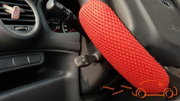

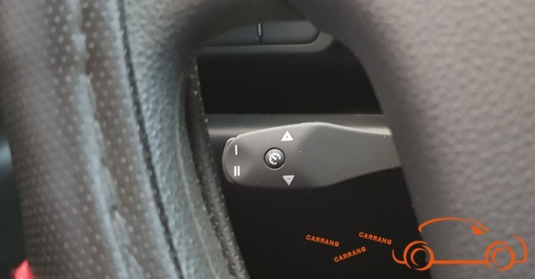

이제 스위치를 시공합니다

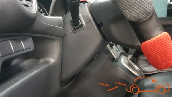

보통 핸들 아래
왼쪽에 시공합니다
오른쪽에 시공을 하면 좀 더 조작이 쉬울 수도 있겠지만
키를 꽂아야 하기 때문에
왼쪽이 공간이 좀 더 편하더라구요
버튼이 자리 잡혔습니다
원래 있던 것 마냥 이질감 없이
시공되었어요

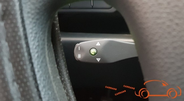

버튼을 뒤로 살짝 누르면
이렇게 켜집니다
다시 누르면 크루즈 기능이 해제가 됩니다
물론 브레이크를 밟으면 해제가 됩니다
버튼을 위로 올려주면 속도가 올라가구요
내려주면 속도가 내려갑니다
다만 주의할 점은
짧게 누르면 1KM 단위로 속도가 변하지만
2초 이상 누르면 10KM 단위로 변속이 된답니다
화살표가 변속 버튼이라면
옆에 있는
Ⅰ
이건 뭘까요??
AP500과 AP900 제품이 오토 크루즈 기능이 있지만
굳이 오토 크루즈라고 부르지 않고
멀티 크루즈라고 부르는 이유는
메모리 기능 때문인데요
가령 시속 60KM로 달리다가 두 가지 중 한가지 버튼을 누르게 되면
그 속도를 기억해서
다음에 저 버튼만 눌러줘도 바로 그 속도로 변속이 된답니다
버튼이 두 가지가 있으니까
두 가지 속도를 기억해서 사용할 수 있겠죠?
