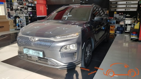

오늘 시공한 차량은 코나 전기 차인데요
순천에서 문의해주시고 올라와 주셨습니다
사모님이 운전하는 차였는데
2열에 사실 아이들이 탈 일이 많이 없어서 시공을 망설였는데
혹시 다른 사람들이 탈 일이 생길 수도 있어서
없는 것보다 낫게
순정이 아닌 사제로 시공을 선택하셨습니다
원래는 똑딱이 버튼으로 시공하시려다가
그래도 모듈로 컨트롤 되는 디지털 버튼으로 선택해주셨습니다
코나가 입고되었습니다

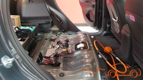

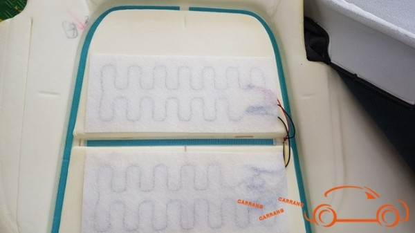

2열 좌석을 탈거합니다
원래 시트에 하는 작업은 내부에서 할 수없고
전부 뜯어서(?) 외부에서 작업해야 한답니다
순정은 아니기 때문에

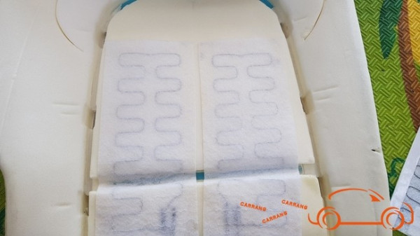

시트와 완전히 모양이 같은 패드로 시공은 불가합니다
( 순정은 차종별로 나오니 아무래도 시트의 모양과 딱 맞아떨어지거든요 )
꼴랑 패드 두 개 들어가면 따뜻할까요???
네 따뜻합니다
제가 마티즈에 시공해서 다녀본 경험상 작아도
엄청 따뜻합니다

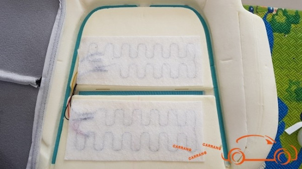

좌석 시트 부분입니다
마찬가지로 이렇게 패드는 두 장 들어갑니다
물론 충분히 따뜻합니다

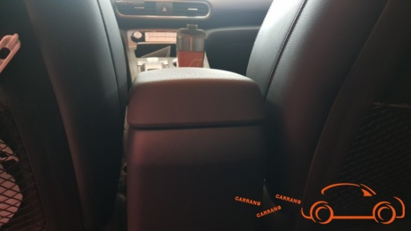

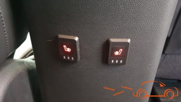

2열에 시공한 열선 시트의 버튼은 어디에 시공할까요??
여기 콘솔박스 뒷면에 버튼을 시공합니다
열선 관련 배선 작업을 운전석 방향에서 해주고
여기까지 선을 빼주고 버튼을 시공합니다

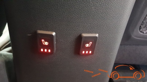

요렇게 말이죠~~
감쪽같죠??
원래 있던 것인가 의문이 들게끔 완전 깔끔한 시공입니다
좌석 그림 아래 열전도 단계를 나타내는 바가 세 개 있네요
버튼을 누를 때마다 단계가 조절된답니다
