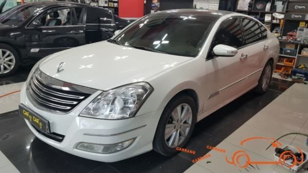

SM7 뉴아트가 입고되었습니다

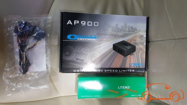

시공할 제품은 AP900으로 사제 크루즈 컨트롤 시공으로는 아주 유명한 제품이죠
하지만 사장님이 미처 생각지 못한 것이 있었으니
이 제품은 12V 전용 제품입니다
설명서에도 12V 전용 제품이라고 먼저 적혀있는데
이게 문제가 되리라고는 생각을 못했습니다

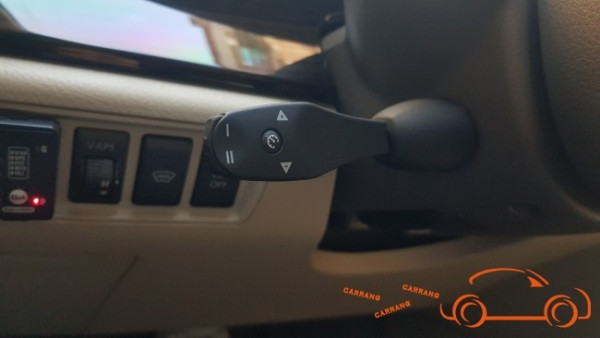

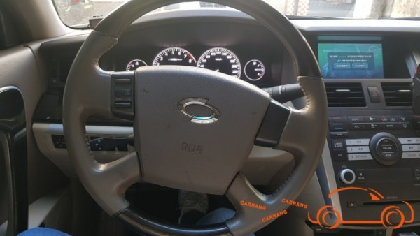

왼쪽 핸들 아래부분에 크루즈 버튼을 시공할거랍니다
오른쪽은 시동을 켜야 하기때문에 이런 버튼들이 추가되면 꽤 번거롭겠죠?
요렇게 시공이 된답니다
꽤 잘 어울리죠???

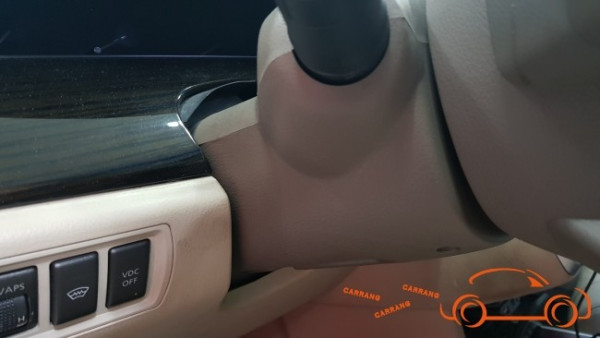

이렇게 핸들 뒤로 시공이 된 게 보이시나요
