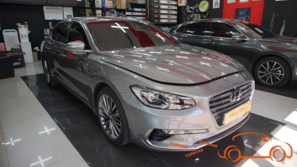

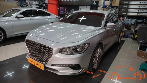

먼저 선거일(9일) 입고된 그랜저 IG입니다
그날만 여수에서 광주 올라올 일이 있으시다고 하셔서
예약과 예약 틈에 끼워드려서 겨우 시공을 해드렸습니다

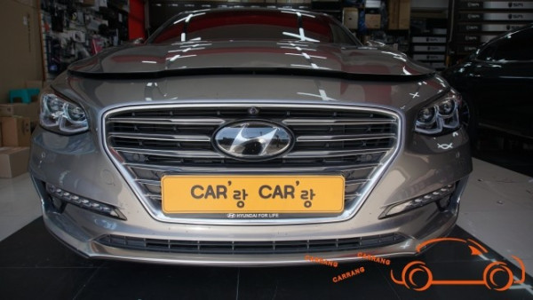

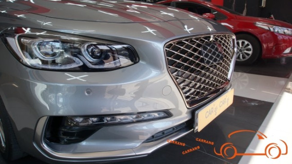

그랜저 IG가 입고되었습니다

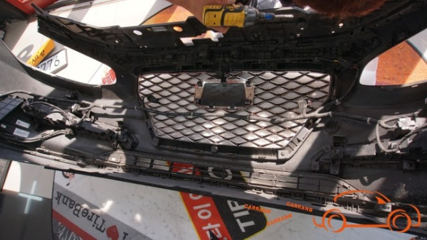

6줄 그릴입니다
탈거하고 그릴을 시공합니다 센서도 빼서 다시 옮겨주고
내부를 보호하는 스티로폼 같은 것도 있는데
이것도 빼서 옮겨줍니다
다행히 카메라가 있는 차량이어서
시공이 빨리 끝났습니다

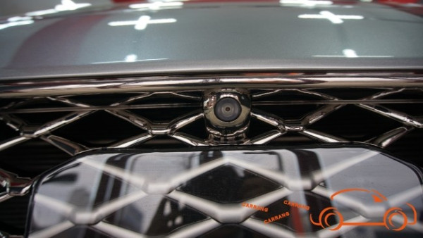

고객님이 가운데 아크릴이 뭐냐고 물으셨는데
ASCC 레이더 투과되는 자리입니다
현대 마크도 투과되는 것과 안되는 것으로 구분이 되는데
이 그릴은 다 투과되는 것으로 되어있어요

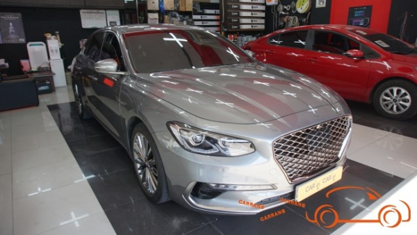

가로 그릴보다는 좀 더 스포티하긴 하죠
이렇게 변신하고 다시 여수로 가셨습니다

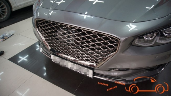

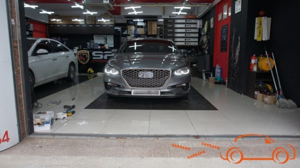

그리고 두 번째는 어제(11일) 입고된 그랜저IG입니다
고객님의 근무시간과 저희의 영업시간이 같아서
제가 염주동으로 가서 차를 픽업해왔습니다
염주동과 저희 가게는 가까우니까 갈수 있습니다

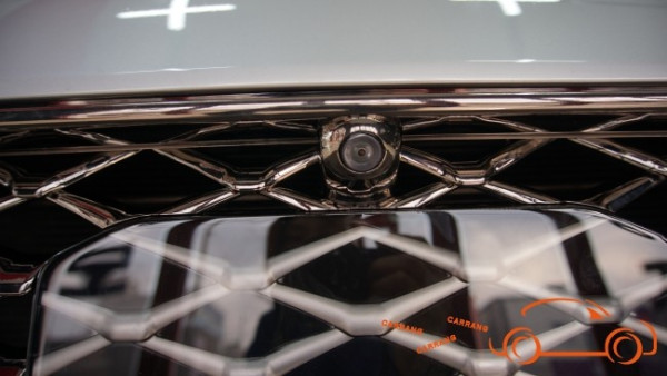

어라운드 뷰가 없는 차량은
저희가 고장 난 후방카메라 깎아서 이렇게 고정해드려요
그릴 회사들이
주로 카메라 틀이 있는 그릴로 제작을 하시거든요
그렇다고 구멍이 뚫린 채 다닐 수는 없잖아요

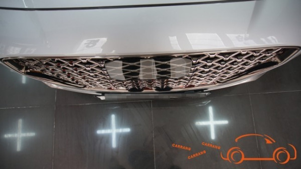

위에서 보면 이런 느낌~
반짝반짝하네요~
이렇게 깔끔하게 시공해서 갖다 드렸습니다

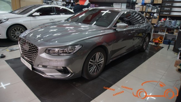

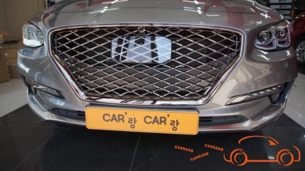

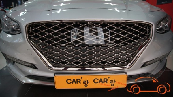

세 번째 차량도 시공 완료되었습니다
고객님도 카메라 고정해드렸습니다
네모난 후방카메라 정말 많이 깎고 갈아서
밀착 후 글루건 듬뿍 발라 고정했어요
멀리서 떨어져 보니
멋스럽네요
이제 소나타 같아 보이지 않죠???

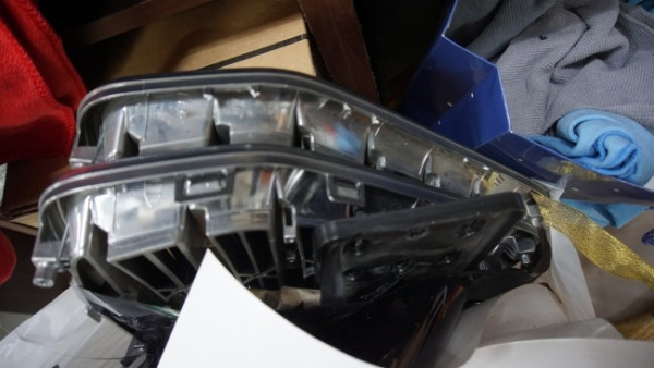

남은 건 순정 그릴 쓰레기입니다
고객님들이 쓸데가 없으니까 저희한데 버려달라 부탁하시고
저희도  딱히 쓸데가 없으니까 버렸어요~~
